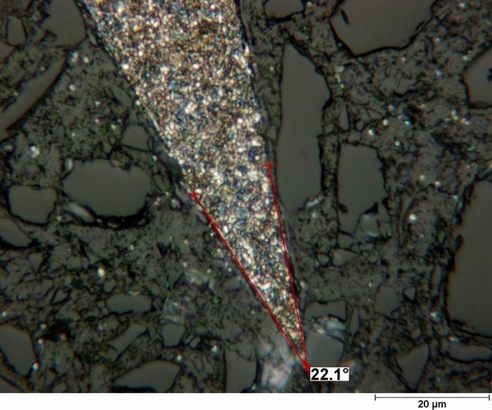

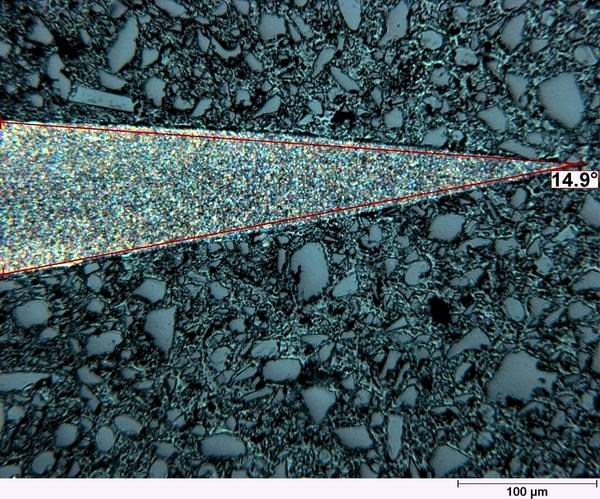

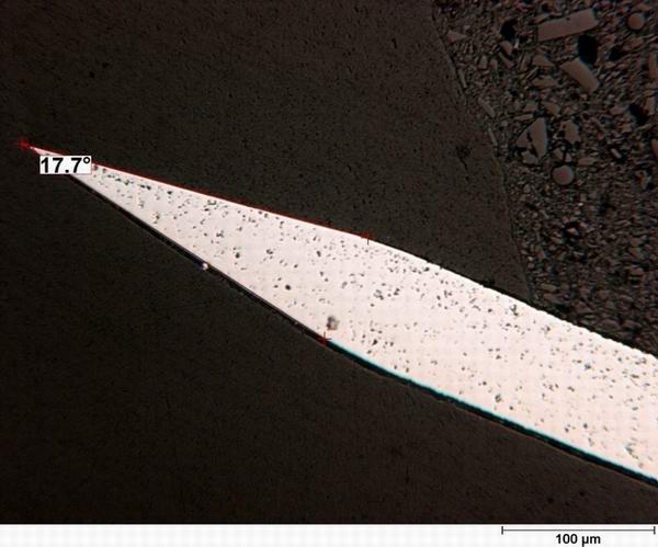

Wie macht man sowas?
Früher bettete man die Klinge senkrecht in eine Vergussmasse ein und schliff das ganze im rechten Winkel zur Klinge plan - damit hat man ein Schliffbild.
Kontraste können durch Einfärbung hervorgehoben werden, die Betrachtung und fotographische Abbildung erfolgt durch geeignete Vergrösserung.
