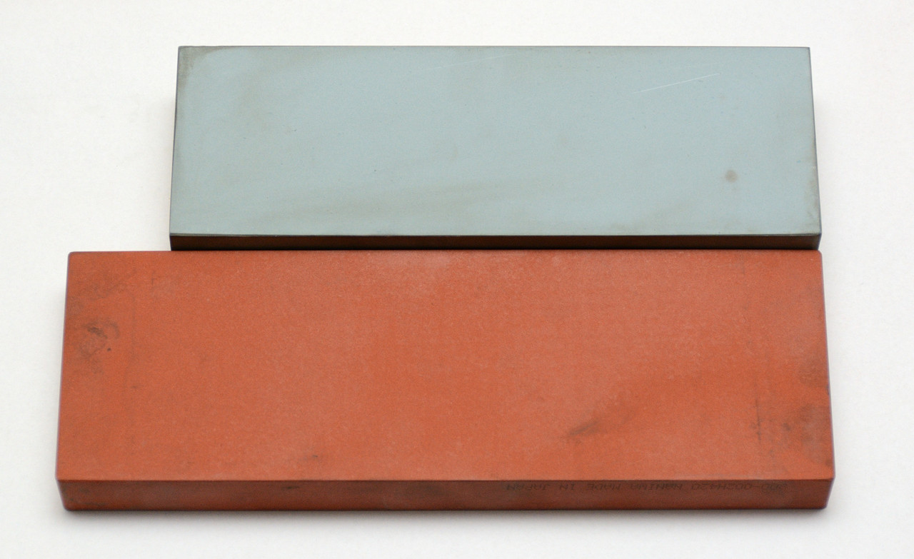

Also mit dem Cerax bin ich zufrieden, ein etwas größerer Stein wäre angenehmer beim schleifen finde ich, ist aber auch kein Muss. Ich finde, der Cerax nutzt sich schnell ab und bildet eine Kuhle, gerade der 1000er. Aber den richte ich dann ab und dann geht das schon wieder. Ich habe halt keinen Vergleich zu anderen steinen..
Der Cerax ist ein sehr guter Stein. Meiner Meinung nach braucht es da nicht mehr.
"schnell" ist reltativ. Im Vergleich zu einem Shapton Pro schon, hält sich aber immer noch in Grenzen. Dafür wirst Du mit einem Schleifgefühl belohnt, das Dir nur wenig andere Steine liefern.
Ich persönlich mag die 1000er Seite lieber als den vielfach gehypten Naniwa Pro 800.
Bild: Cerax Kombistein vs. Naniwa Pro, zum Größenvergleich.
Die 3000er Seite ist ok. Hier finde ich Naniwa Pro 3000 besser. Kostet aber einen saftigen Aufpreis.
