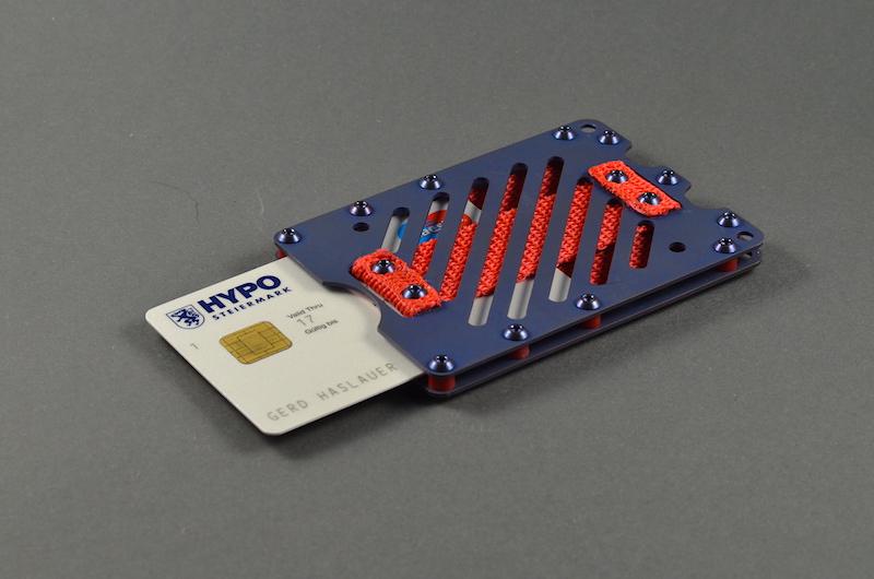

...bastelt er sich etwas. In diesem Fall etwas total irres. Overkill in seiner reinsten Form!! :steirer:
Man sehe und staune:
ja was könnte das sein...?

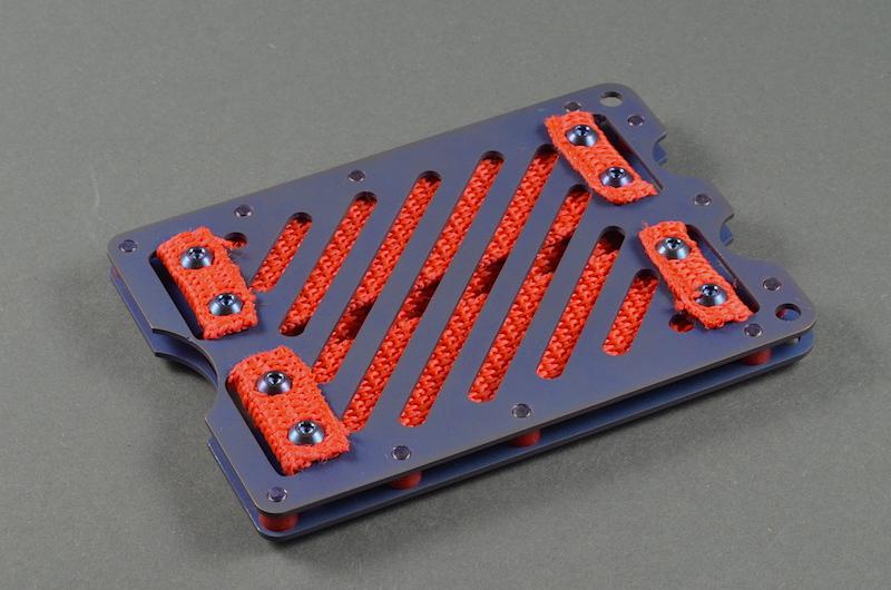

Vorderseite:

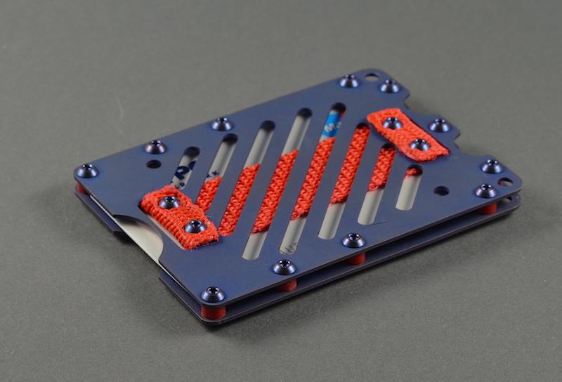

Draufsicht:
Schon wer eine Idee?
Nein?
Immer noch nicht?

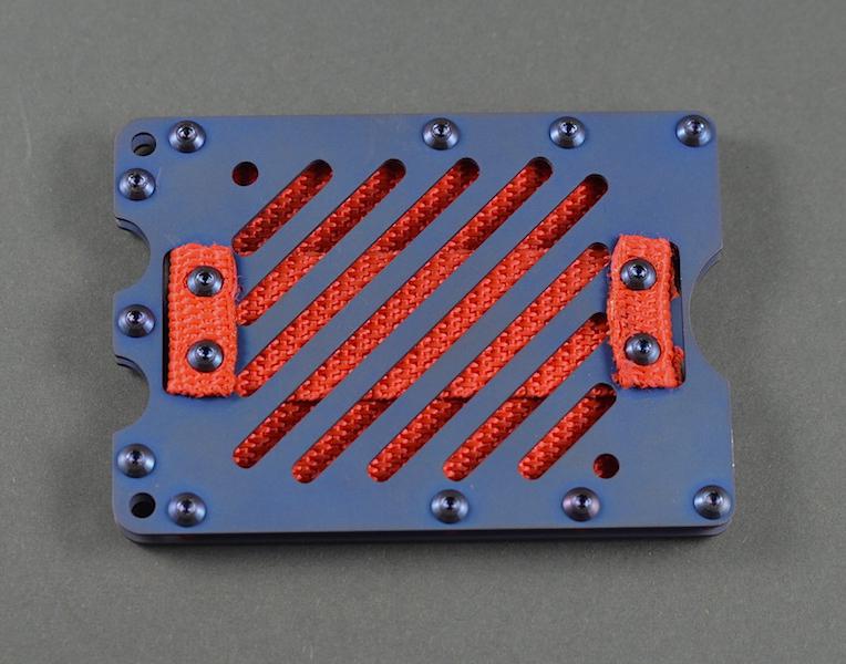

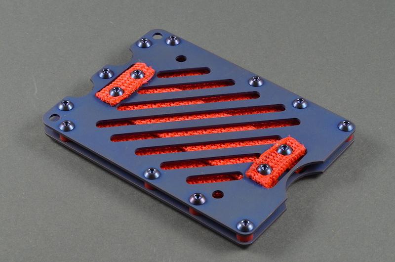

Ok, Auflösung. Ein EC-Card Holder, Bulletproof!
Gefertigt aus 1,6mm starkem Titan 6Al4V. Die Schrauben? Auch Ti6Al4V. Klar. Stückpreis € 1,90.- Verbaut sind übrigens 23 Stück.
Die Spacer sind aus rotem G10, die Führungs- und Schutzbänder aus hochfestem Nylon. Alternativ könnte man statt Nylon auch dünne Lederbänder verbauen. Das wäre dann die Spitze der Dekatenz... :haemisch:
So sieht das Werkel verstaufertig aus, in meinem Fall in der Gesäßtasche der Jeans.
Hintergrund dieser Aktion:
da ich kein Portemonnaie verwende, noch nicht einmal eines besitze, trage ich mein Geld in den Hosentaschen herum, natürlich auch die Bankomatkarte. Und die will ordentlich geschützt sein, angesichts der vielen spitzen und scharfen Teile, die ich so in meinen Hosentaschen herumschleppe.
Die windigen Plastikdinger, die die Banken für ihre Karten ausgeben, kenn man ja. Verbiegen sich, gehen auseinander, brechen, werden trüb und grauslich.
Mit diesem EC-Card Holder sollte das kein Thema mehr sein. :p

Dekadent bis zum Anschlag und perfekt gemacht. Nur die Idee mit den Lederstreifen würd ich verwerfen. Das paßt vom Stil her nicht (in meinen Augen) ;)

Schickes Teil. :super:
Für´s nächste bzw. für die Serienproduktion;)
Die Nylonbänder bekommen eine scharfe Knickfalte, wenn du sie sachte überbügelst.
Am besten schneidet man diese Bänder mit sowas: https://www.technik-und-elektronik.de/weller-6110-schneidspitze-fuer-8100-9200-p-10360.html
Ich habe mir einfach eine Klinge für den Lötkolben aus Messing geschliffen, - geht auch.... eine Lötpistole ist mir zu unhandlich.
Und die kleinen Fransen, die auf deinen "Makro-Bildern" gigantisch aussehen, die flammt man einfach mit einem handelsüblichen Feuerzeug vorsichtig ab;)
Generell würde ich an deiner Stelle überlegen, ob bei so einem "Etui" ein feiner gewebtes Band nicht eleganter/technischer wirkt.
Suchbegriffe (für Tante Google) wären da z.B.: Einfassband ..... ergibt dann sowas: klick
Aber grundsätzlich finde ich auch, dass dir gerne häufiger langweilig sein darf..... zumindest, wenn sowas bei rauskommt.;)

Tolle Idee, saubere Umsetzung und superbe Materialauswahl, die den Titanliebhaber erfreut.
Lediglich Chamenos Rat bezüglich der Bänder würde ich beherzigen, die jetzigen sehen doch- zumindest auf den Bildern- etwas "pelzig" aus;)
