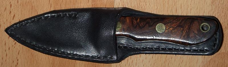

Hallo Leute,
wie der Titel schon sagt, hätte ich gerne eine kleine Lederscheide für mein PSK (Holzgriff) für die Hosentasche, die es ermöglicht das Messer "dezent" zu tragen.
Selbstbau kommt nicht in Frage, weil keine Zeit und kein Platz wo ich Arbeiten könnte.
Wie stelle ich mir die Scheide vor?
- eine relativ einfache und funktionelle Steckscheide aus schwarzem Leder
- keine Verzierungen, 100% Funktion
- schön flach, damit sie in der Jeans nicht zu stark aufträgt
- und ganz wichtig:sie soll einen kleinen Clip haben, so dass ich die Scheide wie einen Folder am Rand der Hosenasche befestigen kann
- Das Messer soll dabei nur minimal oben aus der Tasche rausgucken
- es soll etwa bis zur Griffmulde in der Scheide stecken, dass heißt die Scheide ist asymetrisch, der rechte Teil an dem der Clip befestigt wird ist länger als der Linke Teil. :irre:
Es ist klar, dass das ein so tief in der Tasche sitzendes Messer so nicht besonders fest darin stecken darf (sonst bekomme ichs ja nicht rausgefummelt), aber in der Hosentasche kanns ja nicht herausrutschen.
Ich hoffe, das war halbwegs verständlich.
Wer meint mir sowas bauen zu können der möge sich mit einer Kostenschätzung bei mir melden.

Verstehe ich das richtig, dass du das Messer quasi aus der Hosentasche heraus ziehen können möchtest, die Scheide also drin bleiben soll?
PP
Also ich denke das mit dem asymetrischen Aufbau ist etwas problematisch. Wenn du die Scheide in der Hosentasche tragen möchtest, sollte der Scheidenmund allseits mindestens bündig mit der Stoffkante bzw. dem Saum sein. Ansonsten besteht die Gefahr, dass du dir in kurzer Zeit die Hose zersäbelst, wenn ich das so richtig verstsanden habe.
Sollte das Messer eine Fangriemenöse haben (was es glaube ich hat), wäre es vielleicht besser, es an einem Band oder Lanyard zu ziehen. Viele mögen dads aber nicht.
Das zweite Problerm ist, dass du Wert auf einen KLEINEN Clip legst. Je schmaler er wäre, desto weniger wäre die Scheide in der Tasche gegen Kippen oder Verdrehen geschützt. Die gängigen Clips für Lederscheiden sind deshalb recht breit, zumal sie normalerweise für die Gürtelbefestigung gedacht sind. Das was dir vorschwebt müßte man sowieso aus Federstsahl oder Titan Grad 5 speziell anfertigen.
Und schließlich das größte Pronlem: Niemand arbeitet gern für einen Ferengi! :D Die Nummer dieser Erwerbsregel habe ich gerade nicht zur Hand...

Das glaube ich nicht. Natürlich muss das Versorgen mit etwas Vorsicht und ggf. mit beiden Händen erfolgen.
Sollte das Messer eine Fangriemenöse haben (was es glaube ich hat), wäre es vielleicht besser, es an einem Band oder Lanyard zu ziehen. Viele mögen dads aber nicht.PP
Das mag ich in der Tat nicht, denn ich mochte es ja dezent tragen. Wenn dann ständig etwas aus der Hosentasche herausschaut ist das nicht mein Fall.
PP

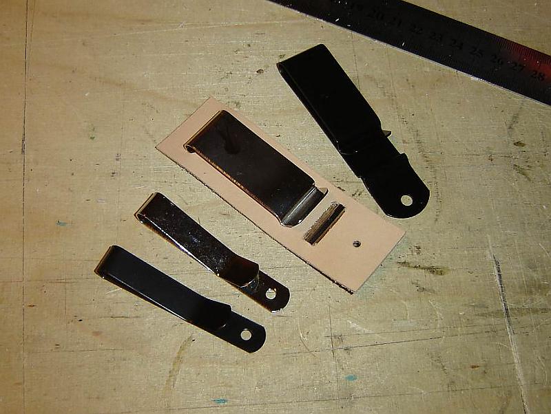

Die ganze Scheide wird kaum länger als ein großer Folder der in die Tasche geclipt ist (das PSK ist nur 13 cm lang). Und der verdreht sich auch nicht trotz des eher kleinen Clips.
Ich dachte in etwa an so einen Clip: http://www.knifekits.com/vcom/product_info.php?cPath=60_101_297&products_id=1549
Es muss natürlich ein kleines Gegenstück, z.B. aus etwas Federstahlblech eingearbeitet werden.

Frag Eckehard Leif aus SWA, er ist Forumsmitglied und hat nen Laden, verbaut Leder seit Jahren. Er läuft hier unter wombat-creek herum. Hierüber lernte ich ihn kennen: http://www.messerforum.net/showthread.php?t=15605
Er hat mir auch schon mal sowas gemacht. Allerdings nicht ganz so flach, denn er bestand auf dem Durchstechschutz.
Den Clip hatte ich von einer anderen Messerscheide abgeschnitten, das war der typische Stiefelclip.
Die Pistolenclips haben einen entscheidenden Nachteil: Sie sind dafür gemacht, wieder gezogen zu werden. Der Clip für die Messerscheide eben gerade nicht. Ich musste mit etwas Klettband die Reibung verbessern, dann gings.
Alternativ: Clip ans Messer und Scheide in die Tasche.
Frag mal Chamenos, der macht das. (das wär doch mal nen Satz für die FGA :lach: )
Ja und nein.
Man müsste aber das "Vorderteil" der Scheide mindestens über den ersten Niet hochziehen, - sonst wird es nicht wirklich halten.
Das zweite Problerm ist, dass du Wert auf einen KLEINEN Clip legst. ......Die gängigen Clips für Lederscheiden sind deshalb recht breit, zumal sie normalerweise für die Gürtelbefestigung gedacht sind. Das was dir vorschwebt müßte man sowieso aus Federstsahl oder Titan Grad 5 speziell anfertigen.
Die Dinger gibt es fertig zu kaufen. Warum sie von den üblichen Verdächtigen in Deutschland niemand im Programm hat, wissen nur die Götter des Einzelhandels.
Und schließlich das größte Problem: Niemand arbeitet gern für einen Ferengi!

Painless Potter wird die Scheide bauen. Wenn Sie fertig ist wird sie hier zu sehen sein!
Viele Grüße
gr.nagus

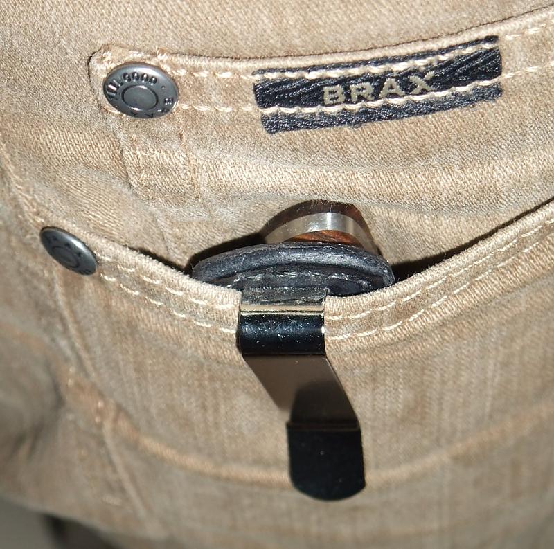

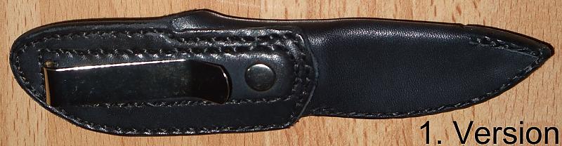

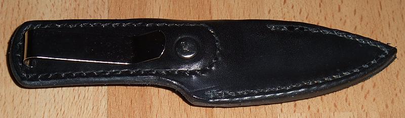

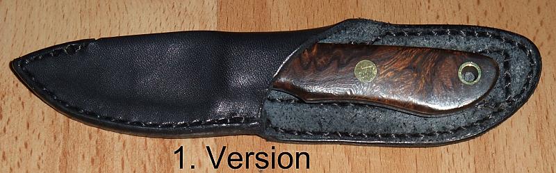

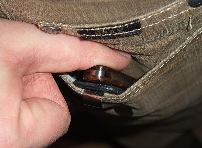

Hallo an alle Interessierten!
Wie versprochen, gibts jetzt die Scheide zu sehen, die Painless Potter nach meinen Wünschen für mich gebaut hat. Es hat Sie "Nagusscheide 2.0" getauft, weil die erste, recht ähnliche Version, etwas an meinen Wünschen vorbei ging.
Das Leder ist 1,5 mm dick, der Clip ist der oben von chamenos empfohlene. Das Messer(chen) kann so in der rechten Hosentasche getragen und einhändig gezogen werden. Zum Zurückstecken muss man die Scheide natürlich herausnehmen. Das PSK wird also wie ein Folder getragen und trägt auch nicht dicker auf.
Die Verarbeitung ist tadellos. Ich bin hochzufrieden. Danke Messerforum! Und ganz besonders: Danke Nils!
gr.nagus
PS: Wer Interesse an der 1. Version der Scheide hat, kann sich bei mir melden.
