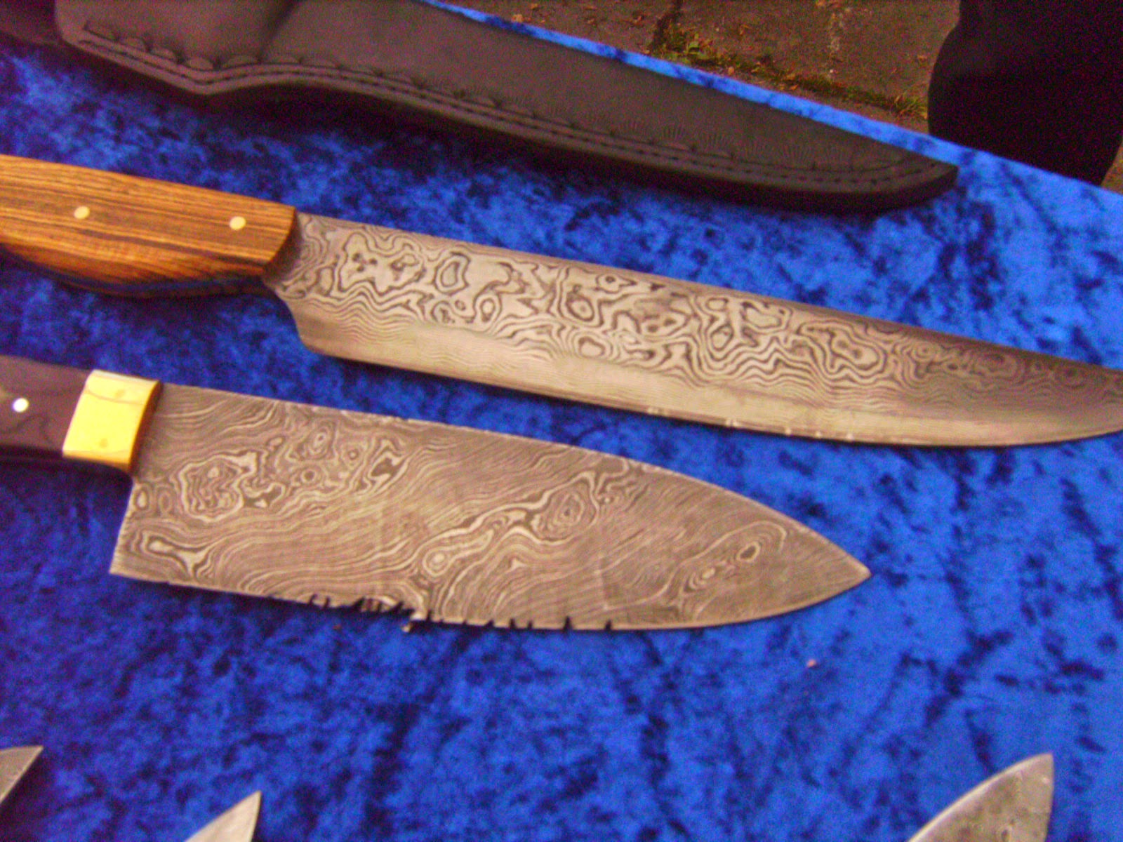

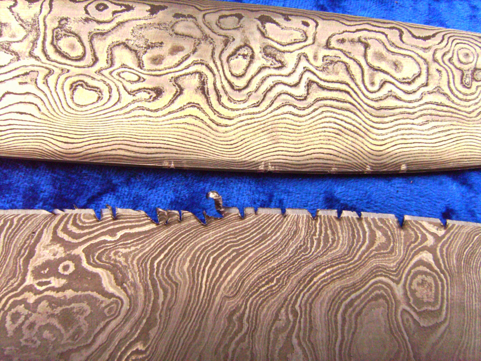

... da hab ich doch auch noch zwei Bilder - sind nicht von mir und ich musste eine Weile suchen:
http://4.bp.blogspot.com/-PRrVLQF9kr0/U2pOoLFFIgI/AAAAAAAAMfs/72pf5p3uPgQ/s1600/BILD1328.JPG
http://4.bp.blogspot.com/-RWY4dYJXzG4/U2pO2ijlP8I/AAAAAAAAMgU/RqniVoolef8/s1600/BILD1329.JPG
Zu finden sind die Bilder in diesem Bericht:
http://fimbulmyrk.blogspot.de/2014/05/solingen-knifemakers-fair-2014-ii.html
Norbert Bahls hat auf der MMM 2014 in Solingen mit einem seiner Messer ein pakistanisches Damastmesser (die untere Klinge - die darüber abgebildete ist die von ihm.) zerhackt.
Die Fotos dokumentieren noch einen sehr frühen Zustand der Aktion - leider fand ich kein Bild vom Sonntag Nachmittag :glgl::glgl::glgl:
Seine eigene Klinge sah nach mindestens 150 weiteren Schlägen immer noch so aus wie auf dem Bild :super:
Ziel der Aktion war es, den Unterschied zwischen einem 30 € Billigmesser und einem gut gemachten für ?300+? zu demonstrieren.
Das ist ihm - wie ich finde - sehr eindrucksvoll gelungen!
