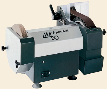

ich kenne aus der großgastronomie nur die mado und das teil ist für den einsatz auch bei höherwertigen messern gut. Allerdings auch in einer preislage, wenn ich richtig erinnere um die 900 €.
Was Thomas schreibt ist so.
Ich habe die N22 mal gesehen, und fand die montierten Scheiben zu grob.
