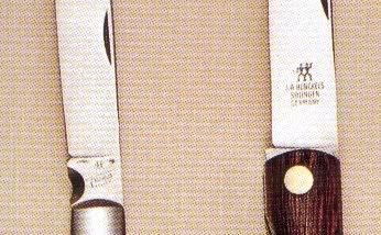

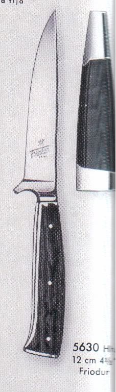

1 – Nein.
2 – Ja, zum Beispiel hier (1955)
und selbst noch 1980 auf Taschenmessern (links!)

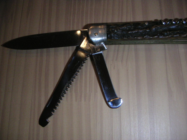

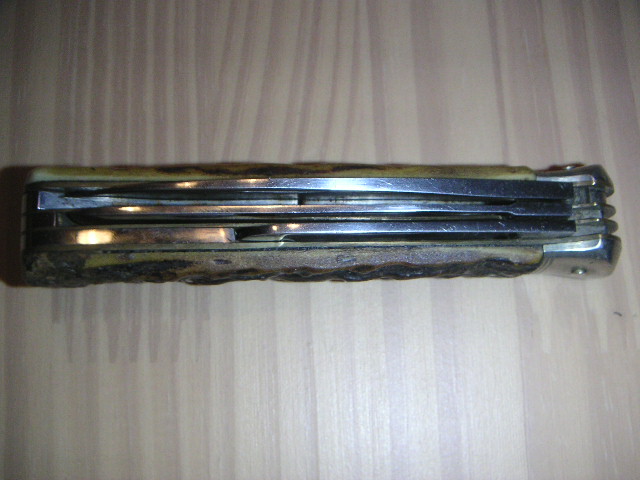

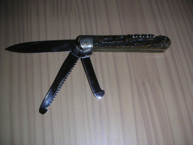

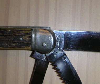

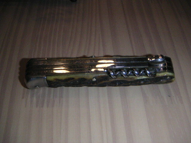

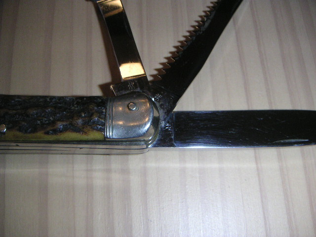

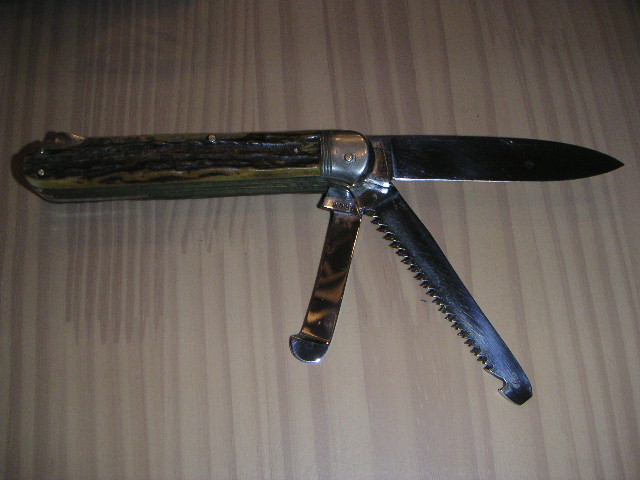

Habe auch ein altes Jagdmesser, besser Jagdtaschenmesser von J.A. Henckels.
Beschalung:Hirschhorn
4-teilig
Das Messer verfügt über eine gerade! Aufbruchklinge.Auf der einen Seite steht "nicht rostend" und auf der anderen Seite " D.R.G.M ".
Die lange Klinge ist 9,5 cm lang und auf der einen Seite steht "Friodur" und auf der anderen Seite "J.A.Henckels".
Auf der Säge steht "nicht rostend".
Das Messer ist ca. 206 gr schwer und ist aufgeklappt 21,5cm lang. Die Verarbeitung des Messers ist ausgezeichnet!Es verriegelt mit einem satten Klack. Vielleicht kann ja jemand mehr zu diesem Messer sagen. Die Fotos helfen evtl.dabei.
