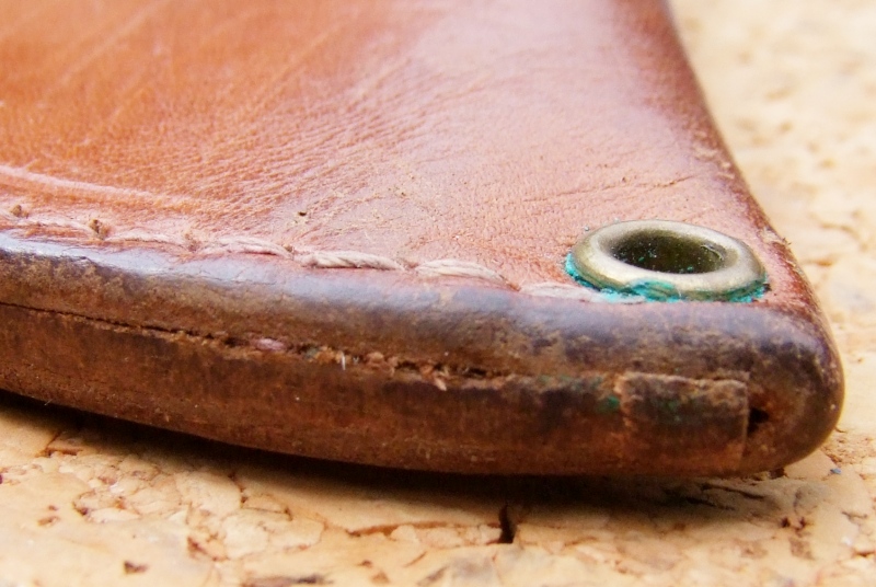

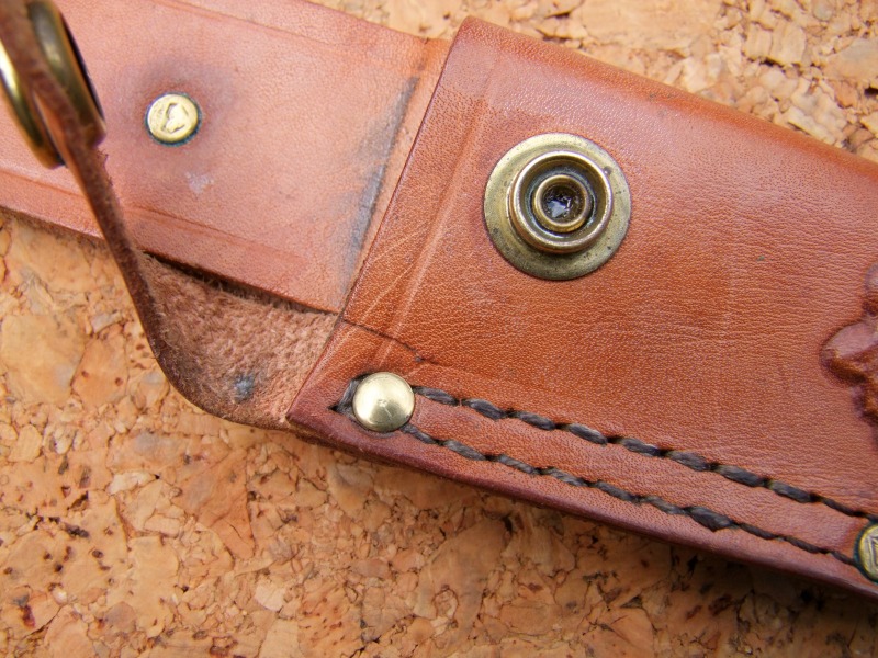

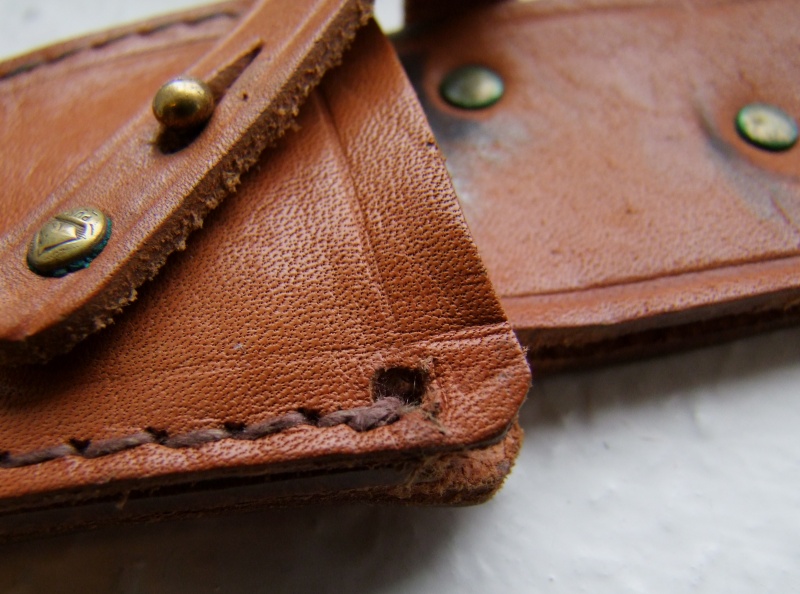

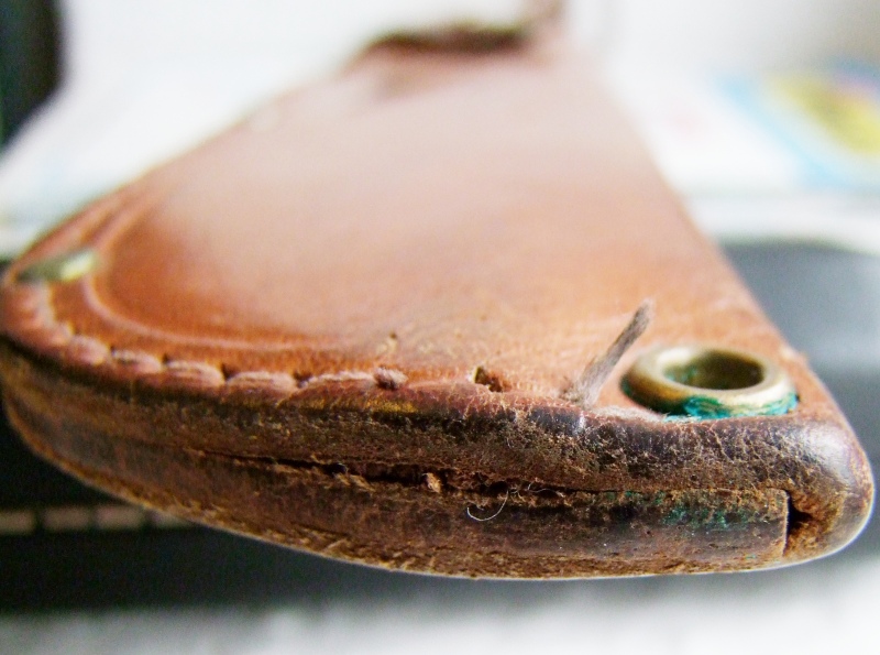

Suche jemanden, der 3 Puma-Scheiden aus den 60igern für mich repariert.
1. Kleines Nahtstück beim White Hunter.
2. In Form und Farbe möglichst dem Original ähnliche, fehlende Niete ersetzen beim Skinner.
3. Riss im Mundbereich vermutlich mit dünnem Leder unterkleben beim Bowie.
Anwort gerne auch per e-mail.

Hallo.
Danke für die Blumen, - die Naht ist wirklich kein Ding.
Die fehlende Niete: keine Chance:( Ich wüsste auch nicht, wo ich so eine Puma-Nietemal eben schnell herbekommen könnte. Und da einfach eine kleine Messinghohlniete reinklopfen ist ja nicht der Sinn der Übung.
Und der Riß,- naja. Was Dünnes drunter kleben geht natürlich irgendwie schon. Aber das ist dann nix zum Nutzen sondern eher eine Restaurierung für die Vitrine.
Ich passe da.

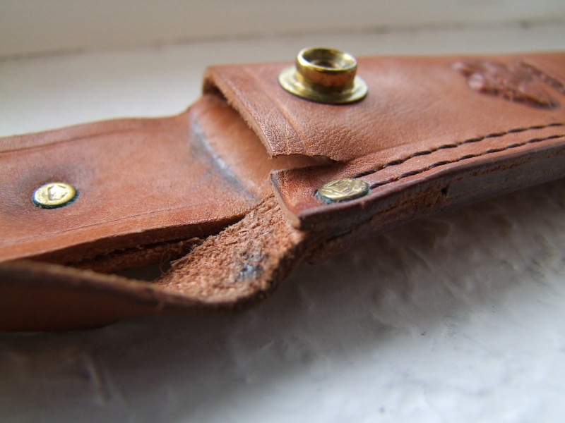

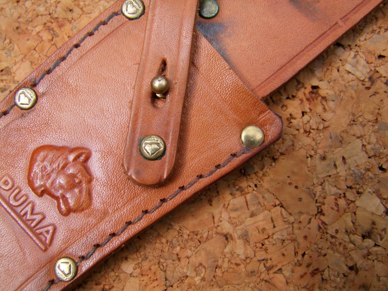

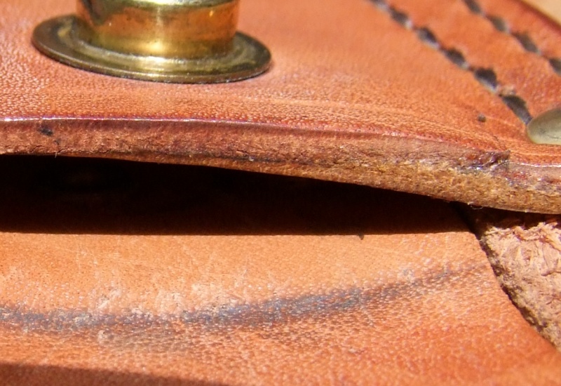

Habe einen kompetenten Restaurator für altes Leder gefunden:
Axel Zimmermann info@ledermanufaktur-zimmermann.de :super:
Über ihn wurde schon im DWJ berichtet, im Zusammenhang mit der Restauration von Holstern. Ich bin begeistert, schaut selbst. Besonders der fiese Riss in der Bowie-Scheide ist schön und praktisch repariert. Von außen nix zu sehen, innen mit Schrägschnitt eingepasstes Lederstück, auch zur Verdeckung des Druckknopfes. Original-Nieten sind ohnehin nicht zu bekommen. Nahtreparatur ist wohl nicht das Thema.

Hallo Frank,
wenn du zufrieden bist, dann passt es ja.
Da ich ab und an auch diverse Taschen und Anderes zum auffrischen erhalte, hätte ich an der Scheide mit dem Riss das geprägte Oberteil der Niete versucht wieder mit einem neuen Unterteil zu verpressen.
So wären die einheitlichen Nieten zumindest garantiert gewesen.
Aber jeder macht es eben etwas anderst. :hehe:
