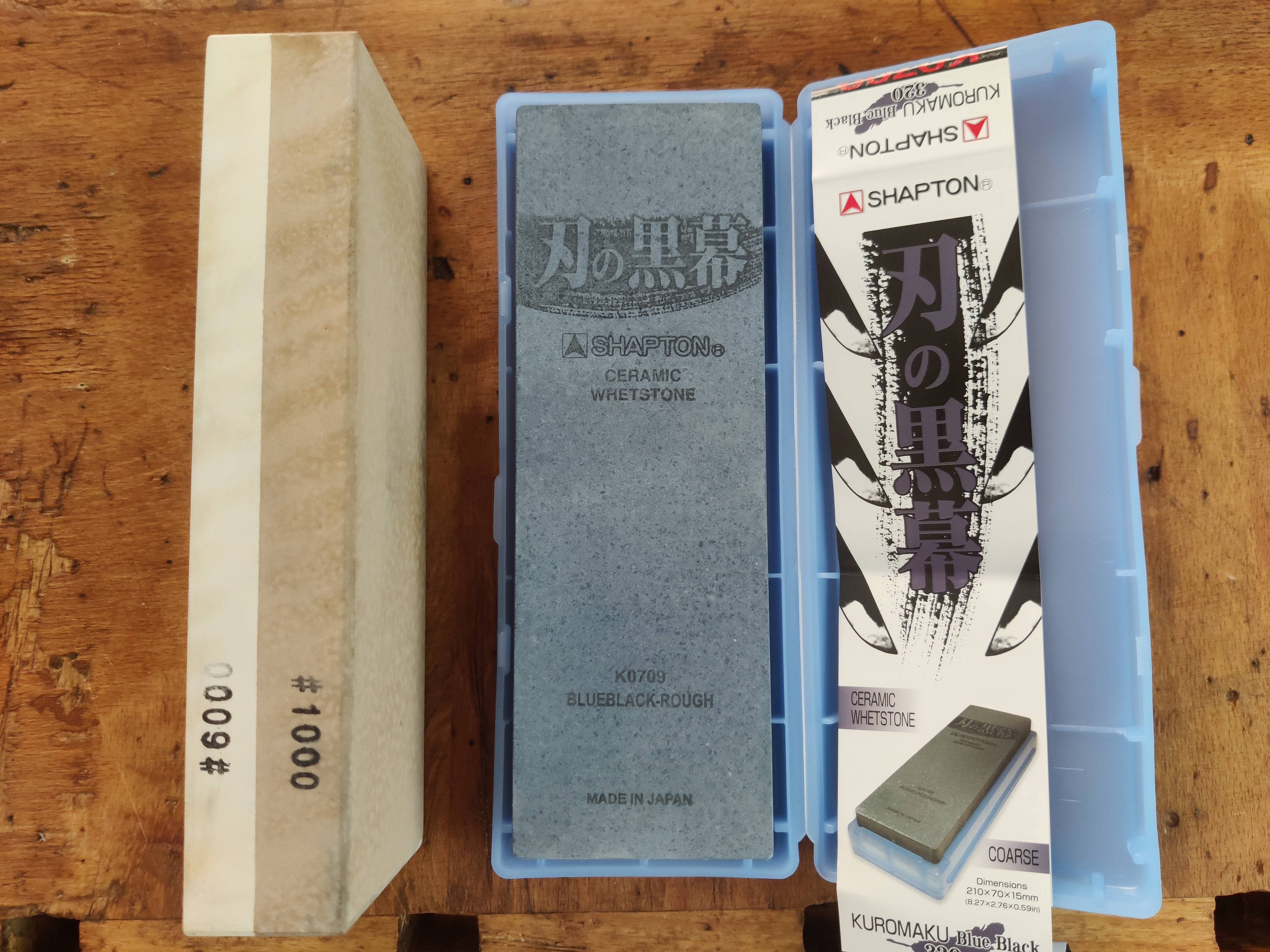

Diese Steine habe ich:

Der Shapton 320 ist schon extrem grob, den würde ich nur in ganz extremen Fällen nehmen.
Ich würde mit dem Shapton Pro 1000 anfangen.
Damit habe ich an einer komplett neue Klinge, eines selbst gemachten Messer aus M390, die Fase gesetzt.
Danach würde ich noch einen Shapton Pro 2000 und eventuell einen Shapton Pro 5000 nehmen.
Damit kann man auf jeden Fall sehr überzeugende Ergebnisse erreichen.
Für um die 160-170 € hast du dann einen Satz sehr gute Schleifsteine die sich bewährt haben.
Ein zusätzlicher Shapton 8000 bringt nicht wirklich viel mehr, den kann man sich später immer noch kaufen.
Das wichtigste ist, bis auf die Schneidenspitze durchzuschleifen, dabei kann dann auch der oft angesprochene Grad entstehen.
Am besten mit der Lupe kontrollieren und lieber ein paar Hübe mehr machen, als nicht bis zur Schneidenspitze durchzuschleifen.
