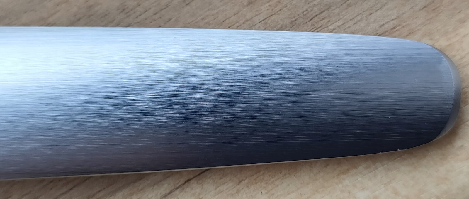

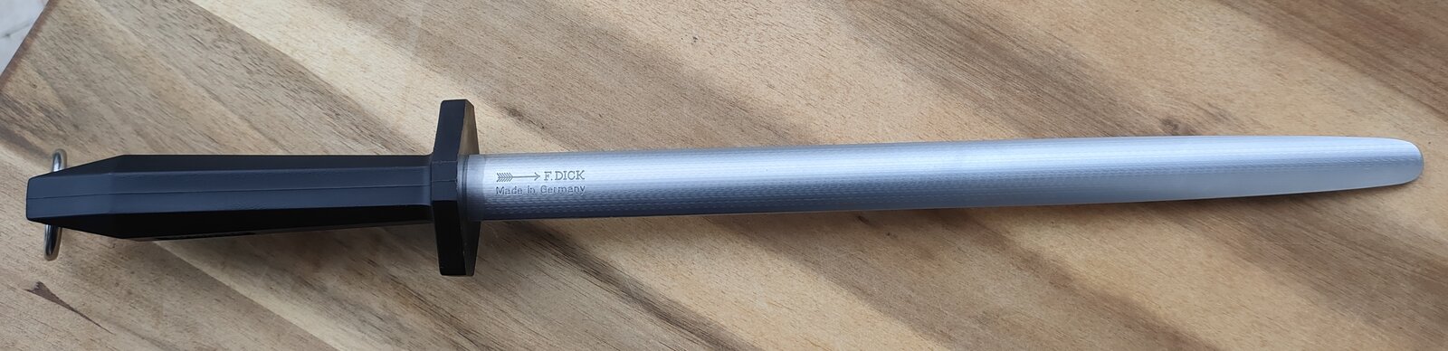

F. DICK EUROCUT Wetzstahl oval 30 cm Feinzug​
den mir unser Forenmitglied @Mundso freundlicherweise zum Testen zur Verfügung gestellt hat.
UVP 47,53€ im Netz aktuell ab ca. 32€ zu bekommen
Züge: fein
Abrasivität: gering
Schleifgefühl: seidig weich
Anwendung: Auffrischung/Touchup nur leicht angestumpfter Messer mit feinen Schneiden.
Kommentar:

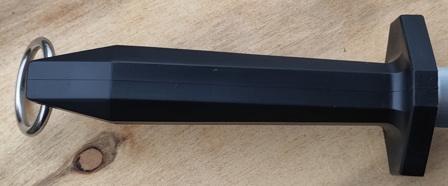

Der Griff ist haptisch eine Zumutung, aber die sehr feinen Schleifeigenschaften machen den Stahl zu einem sehr guten Stahl.
Hinsichtlich Preis/Leistung sicher etwas vom Besten, was zu finden ist.
Sehr zu empfehlen für Budget-Käufer. Top geeignet für Messer mit feinen Schneiden, wie zB. Culilux.

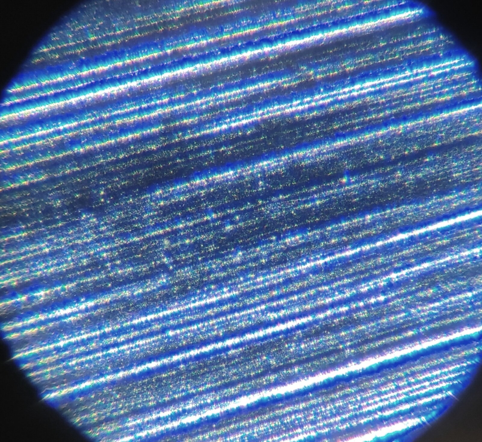

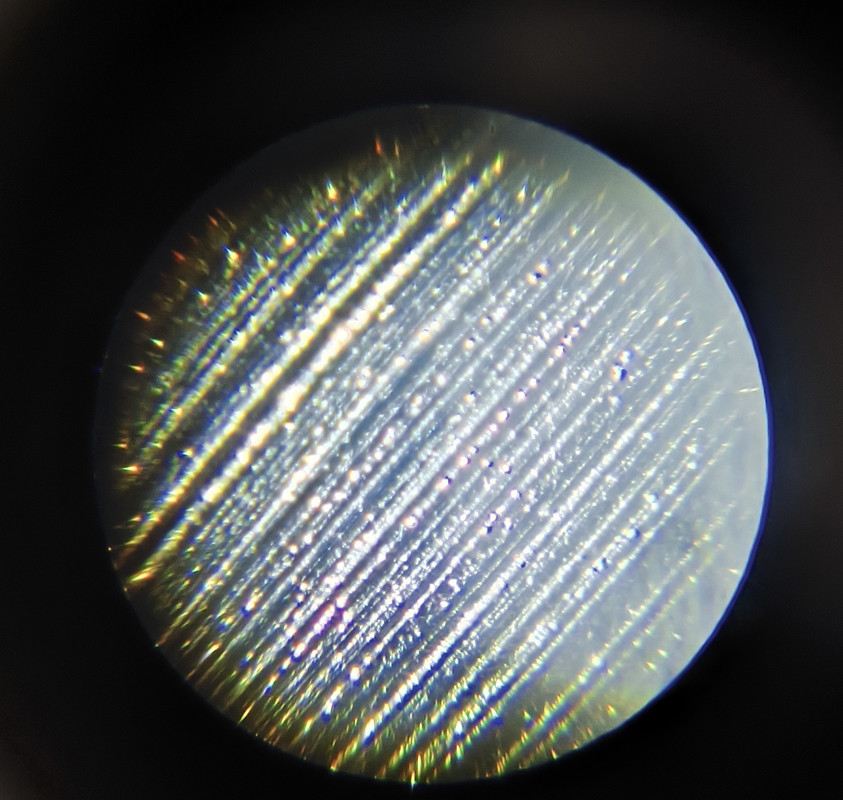

Züge bei 120 facher Vergrößerung unter dem Taschenmikroskop. Sorry, aber bessere Technik habe ich nicht.

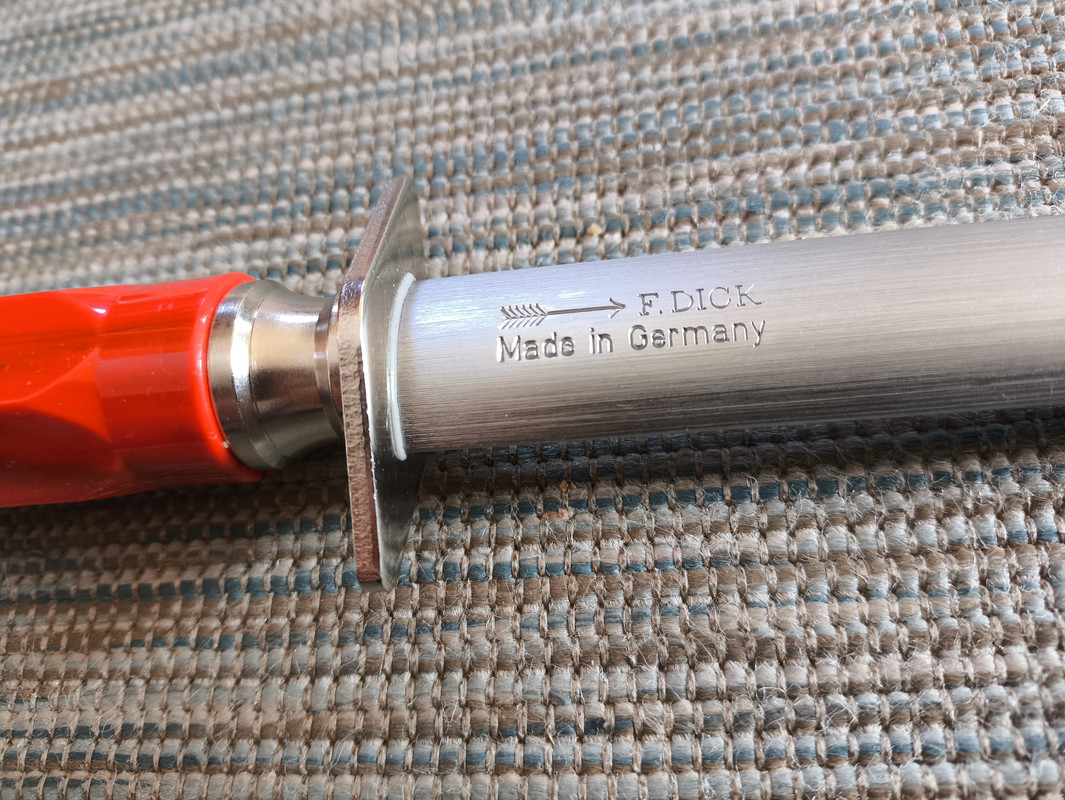

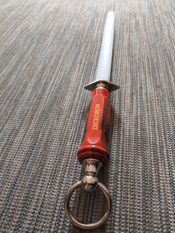

Servus,
der F.Dick Dickoron Saphirzug wird immer wieder als qualitative Benchmark in Bereich der Wetzstähle angesprochen. Zurecht, wenn man die Erfahrungswerte betrachtet, die bereits damit aufgebaut wurden. Welches Schleifbild der Wetzstahl ausbildet findet man in dem Thread von @Besserbissen "Wetzstähle, wie das geht und was passiert".
Züge: mittel
Abrasivität: deutlich (Link s. o.)
Schleifgefühl: sanft*
Anwendung: Touchup von feinen (nicht feinsten) und normalen Geometrien **um eine normale Schärfe zu erhalten
*man hört es mehr als das man es fühlt im Vergleich zum Eurocut Feinzug. Festzuhalten ist gleichwohl, dass sich der Dickoron Microfeinzug für mich ruppiger anfühlt als es der Eurocut Feinzug und der Dickoron Saphierzug tut. Das Schleifgefühl lässt also kein Rückschluss auf die Abrasiviät zu.
Vergrößerung 60fach mit Taschenmikroskop

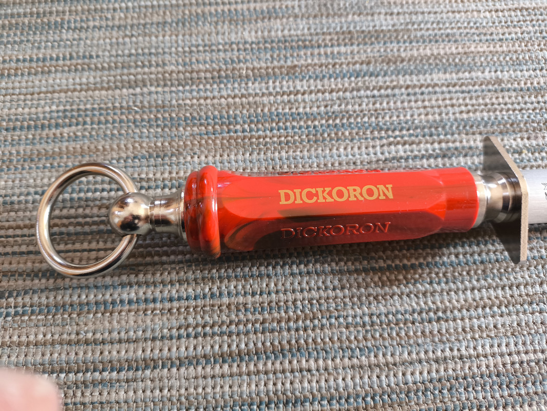

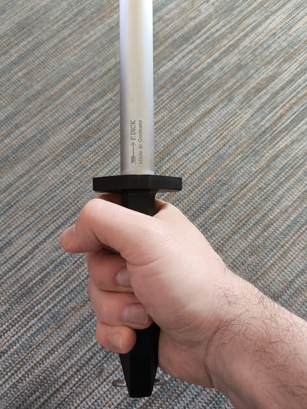

Vergleich Handlage Dickoron / Eurocut (Handschuhgröße 9)
Der Griff liegt sehr angenehm in der Hand. Insgesamt sieht der Stahl aufgrund seines Aufbaus deutlich besser aus. Den kann man auch in der Küche präsentieren ohne das Gefühl von Industie oder Schlachtraum zu entfalten.
