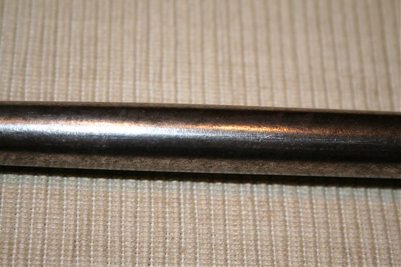

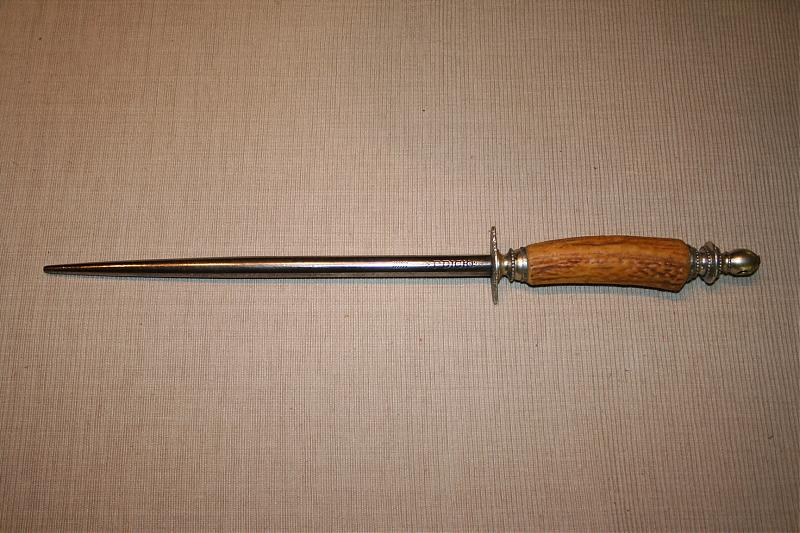

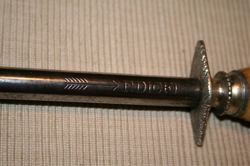

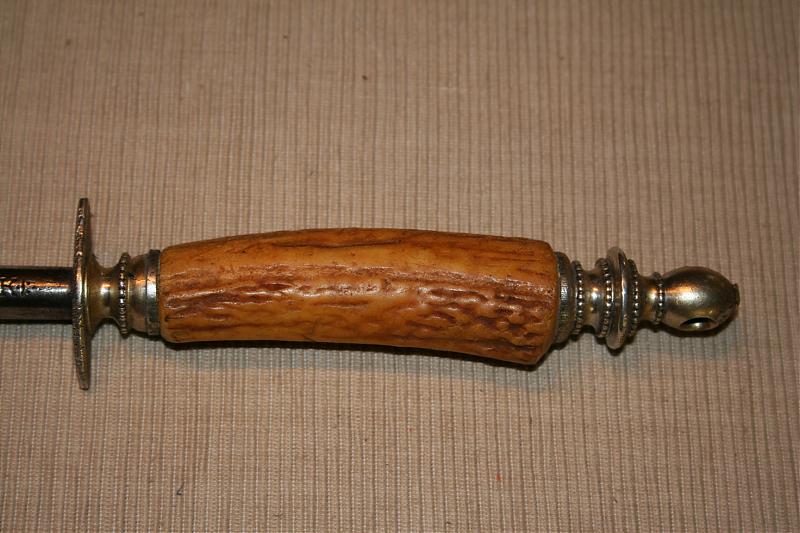

moin
Hier die Foto´s
am Griffende fehlt noch ein Ring ,ist irgendwann verschütt gegangen
Das Ding ist schon reichlich benutzt worden wie man am "Parierelement"
sehen kann.

moin stephan,
jau, genau der ist es, hat nur einen tannenzapfenfoermigen holzgriff und den ring am ende hat er auch noch! er ist auch genauso glatt wie auf den photos. dank der vielen posts kann ich mir jetzt eine variante der bearbeitung aussuchen. werde dabei mit der schonensten (feiner diamant und paste) anfangen. ich hoffe ich muss mich nicht weiter steigern, koennte fuer den stahl boese ausgehen. :hmpf:
