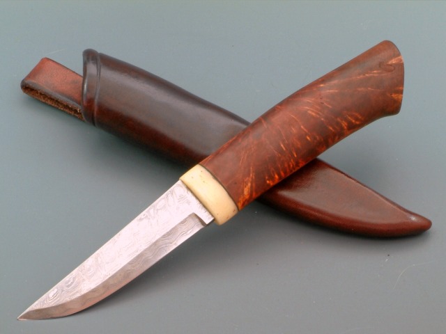

Zum Beizen kann man vollkommen normale Holzbeize aus dem Baumarkt verwenden. Oder Lederfarbe auf Alkoholbasis.
Die Maserbirke (Stirnschnitt) ist z.B. zweifarbig gebeizt. Erst mit einem dunklen rotbraun, dann anschleifen und das 2. mal mit einem helleren rotbraun.

Leinöl, bzw. Leinölfirnis gibt der Maserbirke einen schönen Kontrast und
das Holz dunkelt etwas nach, so etwa bis Honig gelb/braun.
Sieht sehr toll aus und schützt das Holz gleichzeitig.
