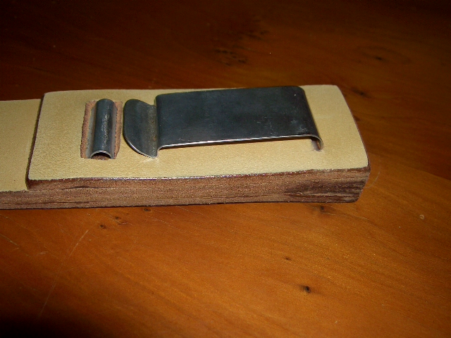

ich möchte gerne eine Lederscheide machen mit einem Stahlclip. Ich habe schon Bilder von solchen Scheiden angeschaut und auch die Suchfunktion bemüht, aber ich verstehe noch nicht ganz wie der Clip befestigt wird. Muß ich da eine kleine "Tasche" für den Clip aufnähen, damit er nicht am Messer streift oder wie ??:confused:

Meinst du sowas?
Hab ich vor Ewigkeiten mal gemacht, einfach geklebt (Pattex), hält immer noch. Zusätzlich vernähen wäre natürlich besser.
wens interessiert, noch 2 Bilder.
http://www.messerforum.net/fotoalbum/showphoto.php?photo=9739
http://www.messerforum.net/fotoalbum/showphoto.php?photo=9740
Ja, ein Bild sagt oft mehr als tausend Worte. Was ich umständlich zu erklären versuchte, ist nun vollständig klar. Danke bigbore.
Die Lösung von trigger06 ist aber auch eine Überlegung wert, da spart man sich das dritte Lederstück, und die Scheide trägt nicht so auf.
Matthias

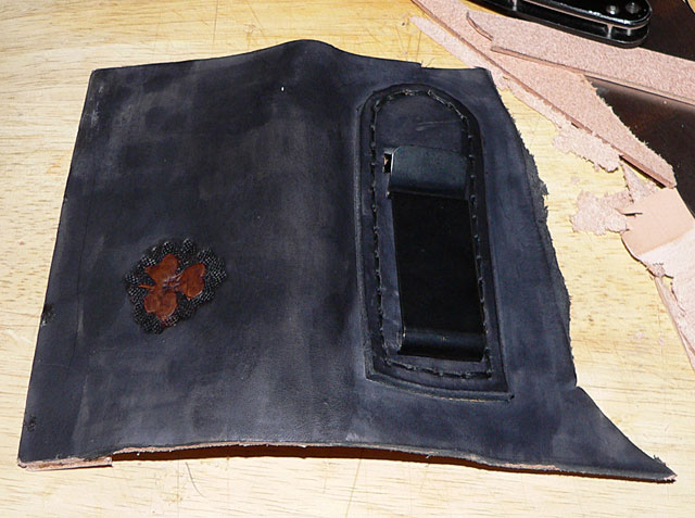

Moinsen!
Um es nicht ganz so wuchtig wirken zu lassen, kannst Du aber auch die hintere Lage etwas einrücken.
Moment....
Da habe ich noch etwas gaanz hinten im Fotoalbum:
Die Scheide war für die Hosentasche gedacht.
