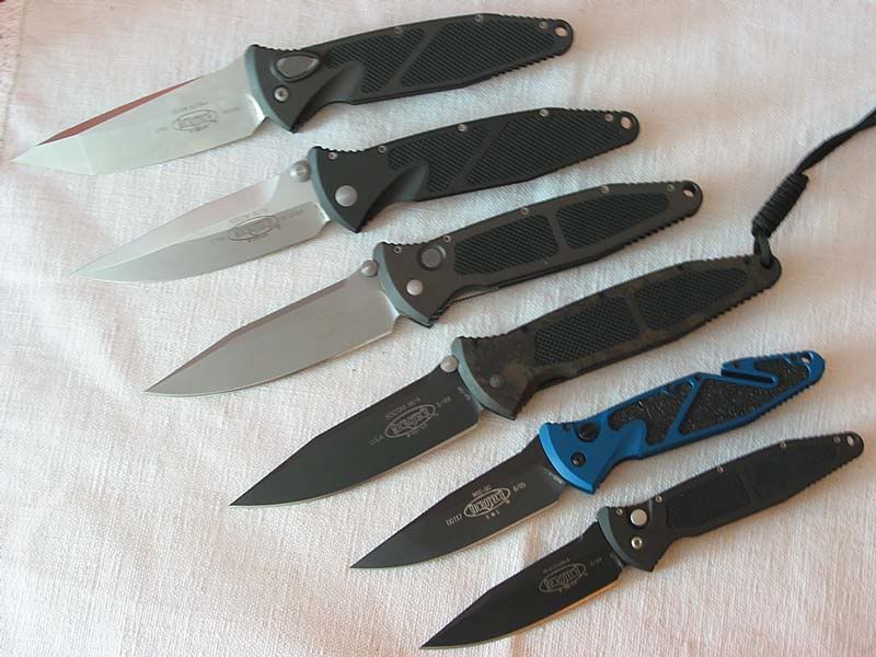

Oftmals werden Mini Socom Elites fälschlicherweise als Socom elites oder Mini Socoms bezeichnet. Oder SOCOMS als SOCOM Elites und umgekehrt. Das könnte auch zu Verwirrungen führen. Ich werde da mal ein Bild zur Unterscheidung einstellen. Verzeiht die Qualität, aber es musste schnell gehen.
Von oben nach unten:
SOCOM Elite Auto, hier ein Tanto (Plunge lock)
SOCOM Elite manual, hier enes mit pre-production aka "Brend" grind (Microbar lock)
SOCOM D/A (Linerlock)
SOCOM M/A (Linerlock)
Mini SOCOM Elite SC(EMS, seatbelt cutter)
Mini SOCOM

Eine Anmerkungen zu den Bildern, auf die El Dirko verlinkt hat:
Nicht alles, was silber ist, ist auch Anopeen. Auf Fotos ist das nicht leicht zu erkennen.
Mein entscheidendes Problem bei der Beurteilung des Modells ist der Unterschied bei den Socom Elite, wenn man lediglich das Foto hat. Auf den Mini Socom Elite steht -jedenfalls hab ich es so gesehen- "Socom Elite" auf der Klinge, so es denn kein Claw-Logo hat. Vielleicht kann mir ja jemand helfen: Gibts da ´nen Unterscheidungspunkt ? Gibt´s die Kraton-Einlage auf der Rückseite (Clipseite) auch auf den kleinen Socom Elite ? Vielleicht sind einem ja die Herstellungszeiträume bekannt. Werde diesbezüglich aus der (nicht wirklich aktuellen) Valmet Liste nicht schlauer.
Soll noch einer sagen, das Socom Elite hätte nur Verbesserungen gebracht. Früher wars entweder Socom oder M-Socom. :D
@Revierler: ...und der Neid wächst... Klasse Bild
Gruß Dilan
Ich verstehe dein Problem jetzt so, daß Du Hinweise zur Unterscheidung von Socom Elite und Mini Socom Elite suchst.
Herstellungszeitraum: Die alten SE´s sind fast alle von 2000, viel jünger jedenfalls nicht.
Kratoneinlagen: Nur das alte SE hat Kratoneinlagen, das Mini SE hat diese neumodischen Skateboardtape/Schleifpapiereinlagen. Übrigens hat das Mini SE keine Einlagen auf der Clipseite. Wobei die manuelle Ausführung sowieso ein Framelock ist und damit gut vom SE zu unterscheiden.
Finish des Griffs: Ich finde, die alten SEs sind etwas glatter, glänzender (und irgendwie auch hochwertiger anmutend) anodisiert als die Mini SEs. Diese wirken in meinen Augen immer etwas matter.
@crashlander: Ja, das ist im Groben meine Schwierigkeit. Wohlgemerkt natürlich nur, wenn auf der Klinge "Socom Elite" draufsteht. Wenn "Mini" zusätzlich draufsteht, ist´s einfach.
Du sprichst von neuen und alten Socom Elites. Ich meine große (4" Klingenlänge) und kleine (3,4" Klingenlänge) SE´s. Wobei die neuen klein und die alten groß sein dürften, wenn ich Dich richtig verstanden habe.
Wenn natürlich die kleinen Socom Elite immer Framelocks sind, ist´s einfach. Asche auf mein Haupt. DANKE.
Gruß Dilan
Was mir gerade noch eingefallen ist: Sowohl großes als auch kleines SE gibts auch als Automatikversion, das Mini SE hat als solches natürlich keinen Framelock und damit eine glatte (nichtsdestotrotz ohne Inlay ausgeführte) rückseitige Griffschale. Jedoch haben die Automatiks keine Öffnungsstifte auf der Klinge, somit keine Probleme beim Unterscheiden.
Ich rede immer vom alten Socom und neuem Mini SE, weil die alten SEs wie gesagt um das Jahr 2000 gebaut wurden und die Mini SEs als ältestes Herstellungsdatum 2003 auf der Klinge tragen.
Es gibt zwar auch neue, im Stile des Mini SEs gebaute SEs, meines Wissens aber momentan nur als Automatiks und damit nicht in D erhältlich. Sollten sie mal als manuelle Modelle lieferbar sein, werden sie wohl auch mit dem Framelock ausgestattet sein => damit keinerlei Verwechslungsmöglichkeit mit den "originalen" Modellen.
