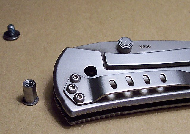

Hallo Marcus,
die Gewindehülse ist etwas kürzer als die Dicke der Platinen + 2 washer + Klingendicke, schließt also nicht bündig mit der Außenseite der Platine ab.
Die Schraube wird dann nur soweit angezogen, dass das Klingenspiel annähernd 0 beträgt und dann mit Schraubensicherungsmittel gesichert.
Ich hoffe, ich habe Deine Frage richtig verstanden.
Olli

Auf dem Bild schaut das nur so aus als hätten die Schrauben den selben Durchmesser als die Achse, die sind schon etwas größer. Ich hab mir ganz am Anfang meine ersten Teile bei Texasknife bestellt u.A. auch diese Achsen mitlerweile mach ich alle Teile eines Linerlocks selbst.
Außer der Methode die olli16 genannt hat, gibts ja noch die mit Bushing, wie Kevin sie z.B. anwendet. Da wird die Schraube fest angezogen und die Breite des Bushings (eine einfache Buchse) regelt das Klingenspiel.
Wie man die Schrauben versenkt, hängt von der Form ab. Dann kann man ja die Achse und deren Schraube unter den Backen oder darüber lassen.
Die Bohrung in der Klinge und den Linern würd ich aufreiben, so erhält man eine maßhaltigere Bohrung als mit Bohrern. Wenn die Achse dann mit möglichst wenig Spiel sitzt, kontert sie sich beim Verschrauben von selbst. Ich mach immer erst die Bohrung und dreh danach die Achse so passgenau wie möglich.

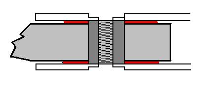

Vielen Dank für eure Antworten, die Grundkonstruktion ist mir jetzt klar.
Hab mal ein Bild angehängt wie ich mir das Vorstelle.
Stimmt das im Prinzip so, oder nicht ?
Wenn ich aber jetzt bei meiner Zeichnung oder auch mit dem Prinzip das Olli erklärt hat immer fester zuschraube hat das doch eigentlich gar keine Wirkung auf die Liner sondern nur auf die Achse. Oder sind die Washer (ich werde meine aus Teflon stanzen) so stabil, dass sie den Druck auf die Klinge weitergeben?

Hi Marcus,
das Prinzip stimmt soweit, bis auf das die Stärke der Achse dem Achsloch entspricht. Der Schraubenkopf der Achsschrauben presst beim anziehen auf die Liner und drückt diese dadurch enger zusammen. Je fester Du zuschraubst, desto fester werden die Liner von den Schrauben zusammengepresst und der Spalt zwischen den Linern wird immer kleiner. Ergo steigt der Druck auf die Washer und der Klingengang wird schwergängiger...

Die Achse sollte schon in den Linern sitzen rein aus Stabilitätsgründen. Also wie auf dem letzten Bild, nur sollte die Achse etwas in die Liner hineinragen.
I.Z. werd ich auch mal öfters die Lösung mit Bushing versuchen, beim Sebenza z.B. und bei allen MTs (MT jedoch ohne Washer) ist das auch so gelöst, Kevin machts glaub ich auch immer so, Bushing und Bronzewasher.

ich war immer der Meinung, daß die Achsen-Schalenverbindung miteinander so abgestimmt ist, daß sich die Achse gegen die Griffschalen stützt, so daß ein Zusammenschrauben mit mehr oder weniger Kraft keinen Einfluss auf das Klingenspiel hat, sonderns dieses nur durch die Washer bzw. durch das Längenmaß der Achsen variieren kann.
etwa so:
kommt eine solche Variante garnicht zu Einsatz, hat ja im Prinzip die gleiche Funktionsweise wie die Zeichnung von Marcus, nur daß hier die Achse etwas in die Griffschalen versenkt ist und damit keine Chance zum verrutschen hat, dafür würden ja ein paar zehntel Millimeter schon ausreichen.
Gruß Kuno

Natürlich kannst du das so machen Kuno, da spricht nichts dagegen. Nur sollten dann die Washer eben aus einem festen, verschleißfesten Material sein, dass die Konstruktion für längere Zeit spielfrei läuft.
