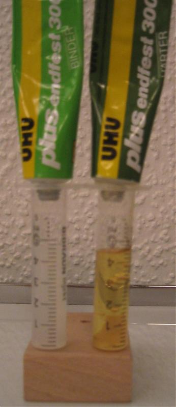

hab mir gerade kurz vor dem Kleben (habe natürlich fast alle Tipps beherzigt, besonders den Infusionsschlauch) noch eine Messvorrichtung gebaut, weil ich das Abmessen dieser Menge "frei Schnautze" sehr schwierig und ungenau finde.
Zwei Bohrungen 4,5mm in ein Holzstück, Zwei Einmalspritzen ohne Stempel rein und den Kleber fein dosieren. Er läuft schon langsam nach unten fast ohne Blasen. Dann beide Spritzen ausdrücken, anmischen und in 10ml spritze wie oben beschrieben umfüllen. Easy, oder? (Wahrscheinlich hat das schon wer gemacht und ich bin wieder mal der Doofe?)
Sorry für das unscharfe Bild, aber man sieht wie es gemeint ist.
