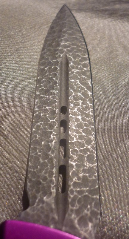

Wie kriegt man dieses Finish?
scnickschnack
105
wie bekommt man ein Finish wie im Bild hin???
Bin da ein bisschen Ratlos??
LG
AW: Wie kriegt man dieses Finish???
Jepp, im weichen Zustand dengeln und dann härten und dann drüberschmirgeln.
Sollte die krumm werden......die Richtspuren wird man nicht sehen;)
Falls du das vor hast, kauf dir einen 500 gr. Kugelhammer.
Manche machen soetwas auch mit einem Dremel. Muss man natürlich aufpassen wegen der Hitze.
