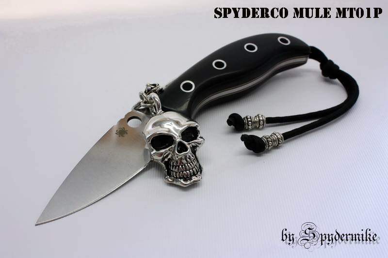

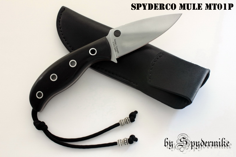

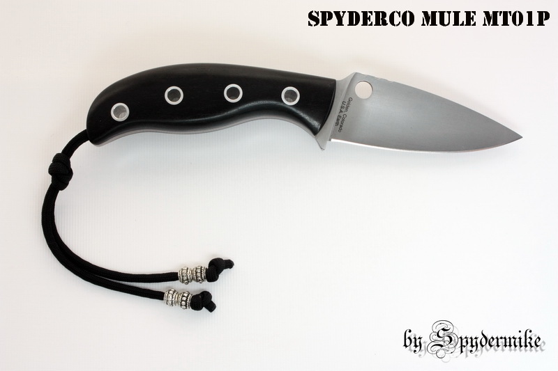

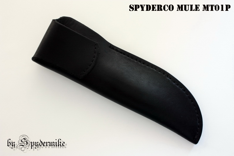

dachte mir ich mache den anfang und stelle mein erstes mule
das freitags fertig geworden ist mal zur ansicht ins web
Griff:
Ebenholz-rotes und weißes fiber
9mm alu rohre als nieten
"integrierte lanyard öse" auf deutsch ich wollte von der seite die optik der 4 hülsen nicht durch eine 5 für den lanyard zerstören
also hinten im 45grad winkel mit der rundfeile gearbeitet
bohrung in der klinge angefast und poliert
filework am klingenrücken

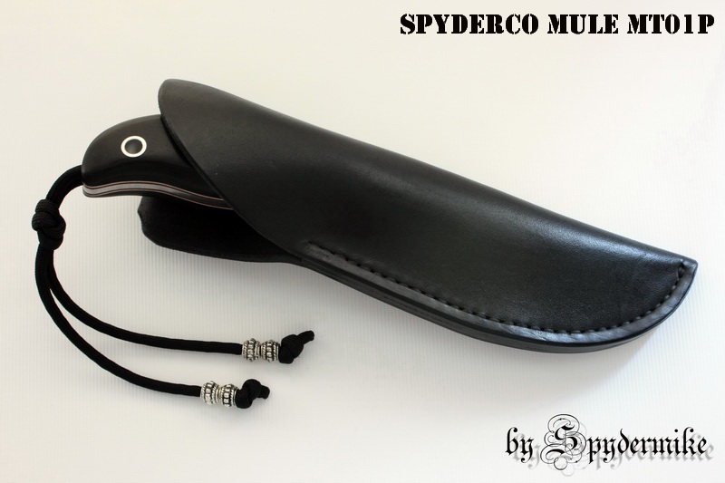

lederscheide aus 4 mm leder (leder vom hersteller der österr. polizeikoppel) mit arretierung
hoffe ich bekomme noch einige brüder zu sehen !!
gruß mike

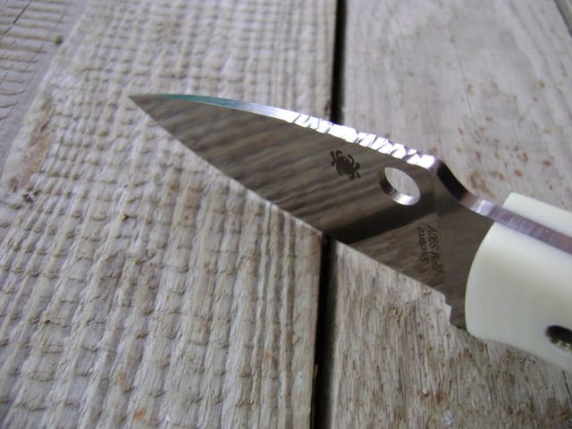

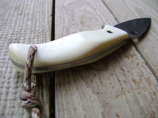

Ich habe meinem einen stabilisierten Ahorngriff spendiert ...
Da ich früher schon öfter an Opinel rumgeschnitzt und geschmirgelt habe, und diese Freiform, also direkt an meine Hand angepasst, sehr mag und zu schätzem weiß, ist mein Mule nicht symetrisch geworden, sondern wirklich ein Handschmeichler nur für meine rechte Hand :D
Das Mule war mein erster Messergriff, und mit den Mosaik Pins ist leider etwas schief gelaufen, bzw. meine Verbohrungen haben nicht so gepasst wie ich wollte. Ich musste einen Pin zersägen und zweiteilig einkleben. Allerdings hätte ich drauf achten sollen, dass sie auf beiden Seiten gleich ausgerichtete sind ...:irre:
Wer es nicht weiß sieht es nicht, und mir passiert so ein Fehler nie mehr ...
hier ein paar ältere Fotos...
