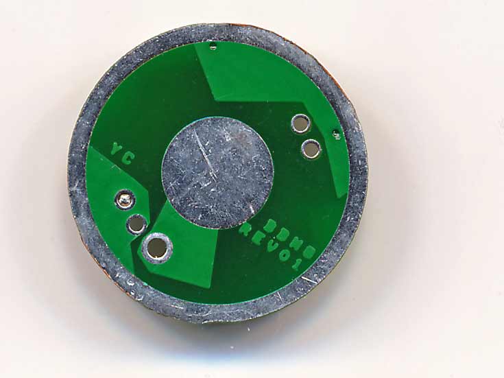

Hallo Kollegen,
ist dei Rückseite der BB Nexgen oder SOB Treibern von hinten bestückt? Oder ist sie komplett leer? Verkupfert? Hat jemand ein Foto? Bei den Fotos im Shoppe ist ja immer nur die Vorderseite zu sehen:(
Zumindest ist die Hinterseite vom SOB leer. Konnte den, wie man hier sehen kann, sehr gut auf die Rückseite des Heatsinks kleben. Wie der genau aussah weiß ich leider nicht mehr, denke aber mal innen Plus und außen Minus von der Batterie.
mfg rayman
Da sind stinknormale Batteriekontakte am Zwergentreiber.
Na, das ist ja besser als ich befürchtet habe. Danke für das Foto:super:

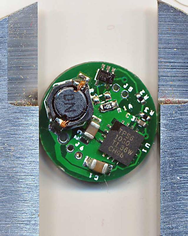

Von vorne sieht der so aus:
Im Detail:
Das Ding ist wirklich winzig, und da jammern manche schon bei riesigen Linearreglern.

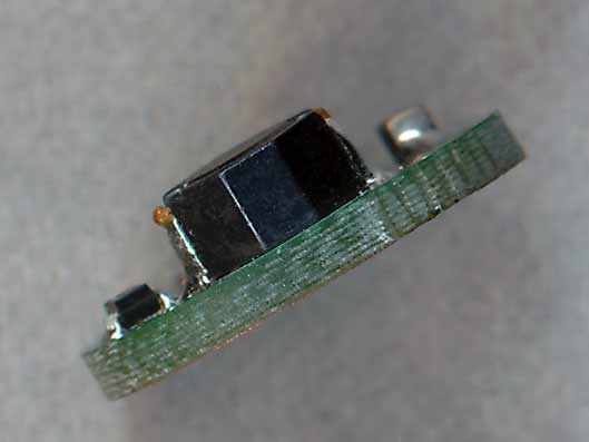

Und bevor morgen die nächste Frage kommt, vorsorglich noch ein Bild von der Seite ;)
Danke für die Fotos:super: Gut, dann werde ich wohl den SOB nehmen (und einen Nexgen für ne 3V Version:irre:)
