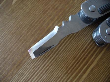

Die Klinge, die ursprünglich einen Wellenschliff hatte habe ich auf eine glatte Schneide umgeschliffen. (Bild 1, untere Klinge) Da ich viel mit festen Stoffen und Holz arbeite war für mich der Wellenschliff eher hinderlich. Damit konnte ich keine glatten Schnitte durchführen, da der Wellenschliff immer Riefen hinterlassen hat. Die Form habe ich beibehalten, da ich die Spitze für feine Schnitte benötige.
Bei der zweiten Klinge, die bereits einen glatten Schliff besaß habe ich die Spitze gekappt und zu einer Schaffuß-"Spitze" geformt. (Bild 1, obere Klinge) Dies aus einem ganz einfachen Grund: Schusseligkeit.:irre: Ich arbeite teils auch an etwas diffizielen Stellen, wobei ich die Spitze eigentlich nicht brauche, sie mir aber recht häufig in die Hand implantiert habe.:glgl: Um den Verbrauch an Pflastern ein wenig zu reduzieren habe ich hier vorbeugende Maßnahmen ergriffen. Die Dinger - zumindest die Guten - kosten auf die Dauer `ne Menge Geld.:steirer:
Die neueste Änderung betrifft die Beitel-/Abisolierklinge. Die war an der Spitze beitelförmig angeschliffen. Um auch mit etwas mehr Druck arbeiten zu können habe ich die Seite, an der auch die Abisolierkerben liegen, auf den ersten 2,5 cm ab der Spitze im gleichen Winkel angeschliffen und geschärft. (Bild 2) So habe ich im Prinzip eine kurze Chiselgrind-Tantoklinge mit rechtwinkliger Spitze erhalten. Ist ziemlich praktisch, wenn man häufig mit Kabeln zu tun hat (Abisolieren, mehradrige Kabel splitten,....)

Die ehemalige Wellenschliffklinge ist durch das Glätten und Abnutzung schmaler (inzwischen 1 cm) geworden. Da dadurch die Schneidenbasis logischerweise dicker ist habe ich diese in einem etwas stumpferen Winkel angeschliffen. Der Schneidenwinkel beträgt ca. 60 Grad. Diese Klinge nehme ich für die gröberen Arbeiten, da direkt hinter der Schneide mehr Material steht.
Die andere Klinge hat noch ihre ursprüngliche Breite (1,3 cm) und ist daher an der Schneidenbasis dünner, was natürlich die Schnittleistung begünstigt. Deshalb habe ich hier einen Schneidenwinkel von etwa 35 - 40 Grad angeschliffen. Diese Klinge nehme ich für präzisere Schnitte.
Ich denke das erklärt die Entscheidung.

Oh oh, auf dem zweiten Bild sieht es aber so aus, als ob bei der ganzen Prozedur der Stahl etwas gelitten haben könnte (Anlauffarben). :(
Priester
Hi Priester.
Leider richtig. Jedoch nur minimal. Hab beim Schleifen nicht richtig aufgepasst.:hmpf: Da dieses Werkzeug sowieso nur zum Abisolieren und Schaben verwendet wird ist das nicht weiter tragisch.
