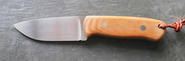

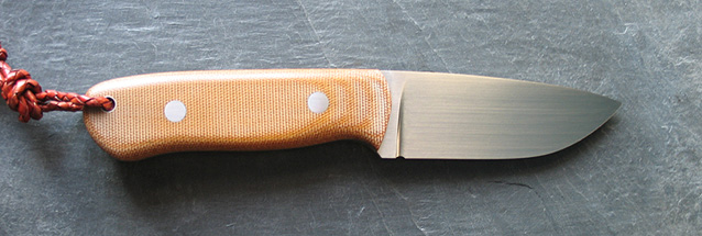

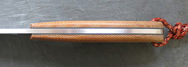

ich habe mal wieder was fertig bekommen. Dachte mir, dass Ihr vielleicht ein paar Bilder sehen wollt. :)
Hier die Daten für das Erste:
Stahl: N690
Klingenstärke: 4,0 mm
Klingenlänge: 98 mm
Gesamt: 215 mm
Griff: Gold-Braunes Canvasmicarta, unterlegt mit schwarzem Fiber
Schraubnieten/ Öse: Edelstahl
Micarta entwickelt sich langsam zu einem Lieblingsmaterial von mir.
Niko

Sehr sauber gemacht.
Das Micarta gefällt mir auch ausgesprochen gut.
Wo hast Du das her?
Ist Deine Signatur graviert?
Edit: Ups, sehe gerade beim zweiten Foto, dass es sich nicht um Deine Signatur handelt, sondern um die Stahlbezeichnung.

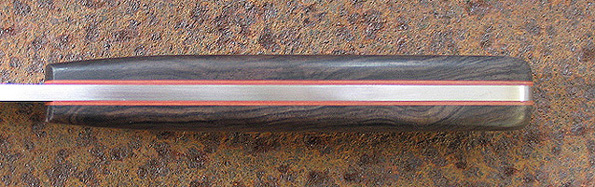

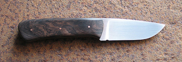

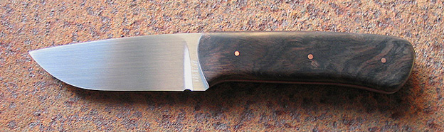

Und hier nun das Zweite.
Daten:
Stahl: N690
Klingenstärke: 3,3 mm
Klingenlänge: 84 mm
Gesamt: 194 mm
Griff: gemasertes Grenadill, unterlegt mit rotem Fiber
Nieten: Kupfer
Ich wollte mal was mit Kupfer machen. Habe mir gedacht, dass diese Kombination ganz gut werden kann.
Niko

Wahnsinnig schöne Messer, perfekte Verarbeitung! :super:
Und bitte bitte bitte verrate mir, wie du dieses umwerfende Finish hinbekommst... :steirer:
Hasenfuss

@Hasenfuss
Wenn Du mir sagst welches Finish (Stahl, Holz, Micarta) Du meinst, werde ich vielleicht was verraten. :D
Niko
Hehe... Geizhals... :D
Natürlich das harte, zähe, silbrig schimmernde Schei*zeug, das sich meinen Wünschen und Vorstellungen so gekonnt wiedersetzt. :steirer:
Gruß,
Hasenfuss

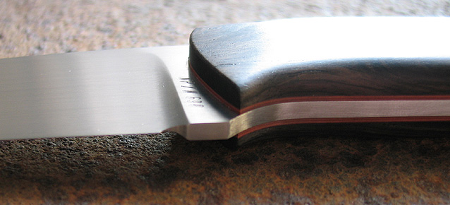

hallo,
super Arbeit, kannst du mir verraten wie du diesen perfekten Übergang von der Klinge zum Ricasso hinbekommst? Ist das beste was ich je gesehen habe. Ich habe immer Schwierigkeiten mit dieser Stelle alles andere am Messer ist ein Kinderspiel dagegen.
viele Grüße Walter
Guten Abend,
@ Hasenfuss
OK, dann also das Stahl-Finish. :)
Im Prinzip schleife ich bis es mir gefällt, und fertig.
Die etwas ausführlichere Beschreibung kommt jetzt:
- Bandschleifer bis Körnung 240
- von Hand Körnung 240, 320 und 400, dann zum Härten
- jetzt noch mal Körnung 400 und 600 ( vielleicht ist jetzt der Moment für etwas Öl gekommen)
- nachdem jetzt das 600-Finish soweit in Ordnung ;) ist
- schnappe ich mir ein Stück Mattiervlies Körnung 800 und gehe mit Öl noch mal ein paar Züge drüber.
So habe ich es bei dem größeren Messer gemacht. Das kleinere ist noch etwas feiner geschliffen.
Eine Halogenlampe kann Helfen. Allerdings ist das Licht auch ziehmlich schonungslos was Fehler im Finish betrifft.
Ansonsten kannst Du mir mal ein Bild von einem Deiner Werke zuschicken. Vielleicht kann ich dann genauer Helfen.

Na wenn für Dich sonst alles ein Kinderspiel ist, hier meine Technik.
-Grobschliff der Klinge auf einem EB 200 mit Stahlplatte
- Feinarbeit und Ricassoschliff auf einen Metabo-Bandschleifer mit Stahlplatte und abgerundeten Kanten.
Man muß das Ricasso an der abgerundeten Kante der Stahlplatte schleifen. Das Schleifband muß sich um die Kante legen.
Ist schwer zu beschreiben. Ich hoffe Du verstehst in etwa was ich meine.
Niko
