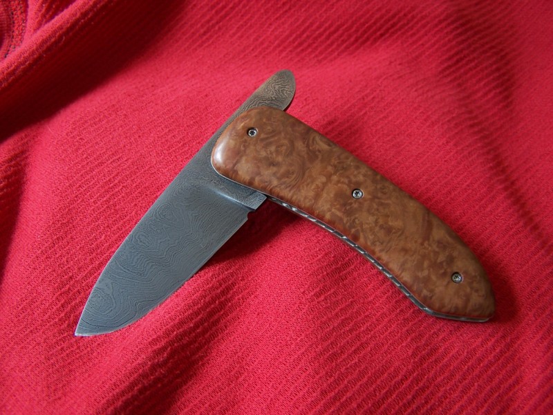

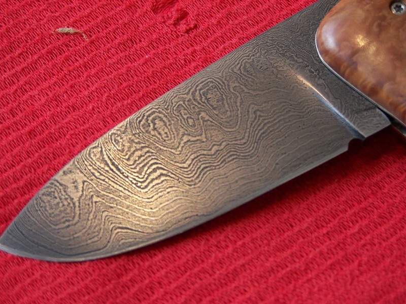

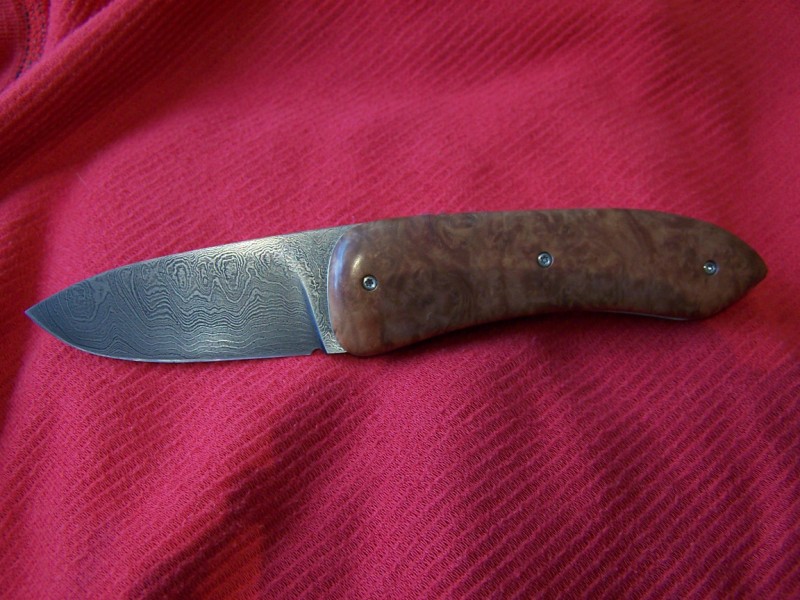

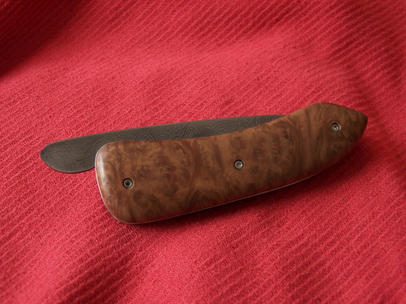

Hallo zusamen,
dieser Friction-Folder ist schon länger fertig aber das mit den Fotos machen ist nicht mein ding darum auch die Qualität
Der Folder hat eine Gesamtlänge von 182mm davon scharf 73mm eine Klingen dicke von 3,2mm.Die Platinen sind aus Federharten Neusilber
1mm dick mit Sonnenschliff. Die Griffschalen sind aus Red Malle, an der Dicksten stelle des Griffes mist der Folder 18mm.
Viel Spaß beim schauen
