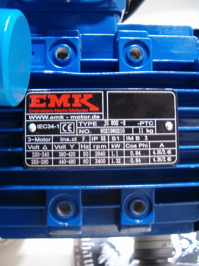

dein Motor sieht aus wie einer von EMK evtl dieser da???
stell doch mal ein Typenschild vom Motor und ein paar Daten zu deinem FU ein. Dann kan man da mehr sagen.
Dieser Motor zB. läuf bei mir absolut Problemlos von 25-80hrz auch über std ..
Drehmomentverlust beim Antrieb mit Fu sollten bei aktuellen Fu´s eigentlich gegessen sein dank Drehmomentranhebung und entsprechender Einstellung. Wenn denn dann doch so ist eine Drehzahlmessstelle am Motor anbauen (kostet meist nicht viel!) und die Möglichkeiten des Fu nutzen.
Dieser erkennt dann automatisch das die Drehzahl abfällt und regelt nach.

...sieht ja wirlich fast wie mein Motor aus. Ich hab nur anfangs den Fehler gemacht und hab einen Einphasenmotor verwenden wollen - funkt natürlich mit dem FU nicht. Hab ich gegen 3-Phasenmotor ausgetauscht und funktioniert wunderbar.
