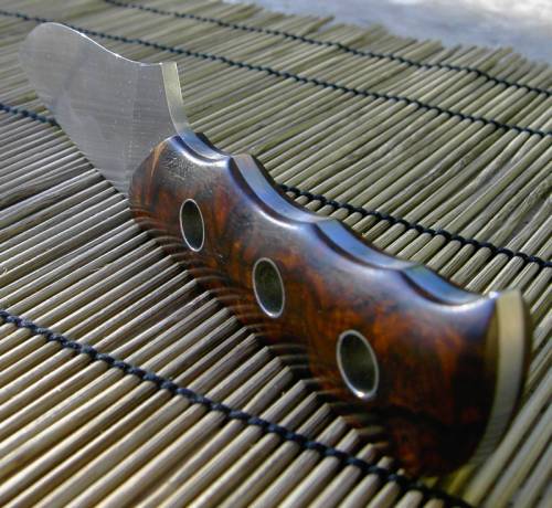

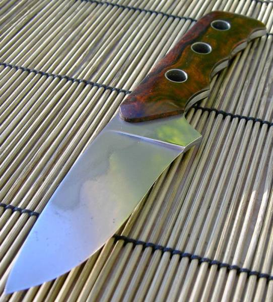

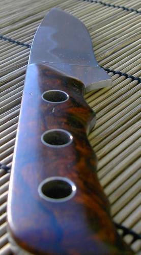

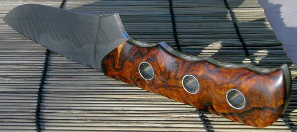

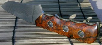

Nabend zusammen,
ich möcht euch mal wieder zwei Messerchen zeigen.
Hier die Daten zu Nr. 1
- CK75 mit Härtelinie
- Wüsteneisenholz
- V2A Rohre (ich hab euch ja schon gewarnt)
- Gesamtlänge 155mm
- Klingebreite 25mm
- Schneidenlänge 65mm
- Klingestärke ca. 2,4mm
Wenn ich mir die Bilder so ansehe... ich hätt das Teil besser putzen sollen, ist recht verfusselt :argw:
Evt. werd ich das Stück auch noch besser finishen. Geschärft ist es auch noch nicht.

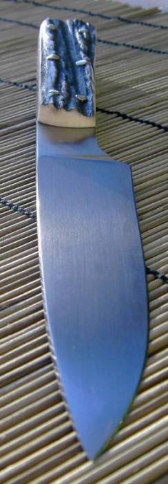

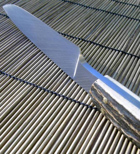

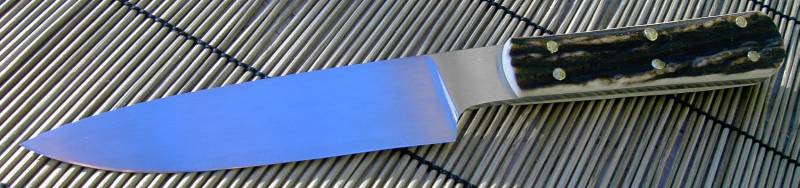

Die Nr.2 ist ein "Kundenauftrag"
- CK75 durchgehärtet
- Sambar Hirschhorn
- Messing Nieten
- Gesamtlänge ca. 215mm
- Klingenbreite ca. 25mm
- Schneidenlänge ca. 110mm
- Klingenstärke ca. 4mm verjüngend
Ist ein toller User geworden :) Irgendwie geb ich es nur ungern her :(

Hier die Bilder von Nr. 2
Ich hoffe das euch die Messer auch gefallen.

Nummer 1 gefällt mir sehr!
Sieht elegant aus und mit den dünn ausgeschliffenen Griffschalen fast schon zierlich.
Da sagt mir die Nummer 1 mit dem Wüsteneisenholz auch mehr zu, obwohl das andere nicht häßlich ist.
Der Kontrast der hellen Klinge zum dunklen Griff ist das was ich bei der Nummer 1 mag.
Nr. 1 ist auch mein Favorit.
Sieht in natura allerdings noch viel besser aus.
Den Auftrag hast du ja wohl auch präzise gemäß den Vorgaben hinbekommen. :)
also ich find das zweite messer spitze. schlicht und funktionell - beim ersten sind mir zu viele löcher und fingerrillen drin ;)

auch wenn mir beide gefallen- das erste wäre mein favorit:
klinge und griff passen perfekt zusammen ...und dann noch die härtelinie! :super:

Da gebe ich Redcloud recht, das Erste gewinnt das Rennen durch die Härtelinie.
