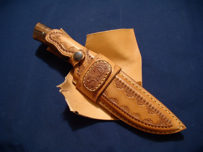

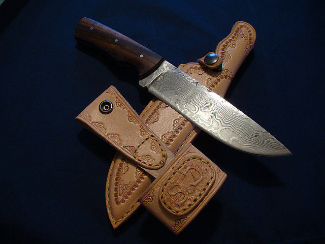

Hallo Zusammen,
es ist wieder was aus Leder fertig geworden:
  • Walkleder mit Spieß,
  • gefütterter Holzkern,
  • abnehmbares Gehenk,
  • Druckknopfsicherung,
  • bisschen geschnitten,
  • bisschen punziert,
  • Initialen,
  • wird noch geölt
Leider durfte ich die Scheide nicht Färben, das wäre mir lieber gewesen.
Viel Spaß beim Anschauen und Kommentare sind natürlich erwünscht!

Mal wieder eine super Arbeit von Dir. Eine wirklich edle Scheide, und die Sache mit dem abnehmbaren Gehenk ist ja sowieso viel zu wenig verbreitet.
Was das Färben angeht, so kann ich Dich einerseits verstehen, aber andererseits ist das so auch ein sehr interessanter Farbton.
Ich finds gut.

da warst Du ja mal wieder richtig fleißig. Besonders gefällt mir die Punzierung. Mit der Naturfarbe des Leders habe ich kein Problem. Es passt m. E. gut zum dunklen Griff.
Was mich etwas stört ist die Druckknopfsicherung. Die stört doch immer ein wenig wenn man das Messer zieht. Aber das ist gut gesagt, habe bisher, außer den Magneten in der Holzinnenscheide, noch keine bessere Lösung gefunden.
Kannst Du die Scheide nach dem Ölen nochmal zeigen?

Als erstes möchte ich ein großes Lob an Robert aussprechen.
Die Scheide gefällt mir sehr gut. Das Design ist nach meinem Geschmack und sie sieht sauber und akurat verabeitet aus!
Allerdings bin ich auch kein Freund der Druckknopfsicherung.
Zum Einen erweist sich ein schnelles einhändiges Ziehen des Messers als schwierig; und für mich sollte ein Messer mit Scheide nicht nur schön, sonder auch praktikabel sein. Zum Anderen beschädigt man mit der Schneide sehr leicht das Lederband der Druckknopfsicherung, wenn man es nicht immer akurat zur Seite hält. Dabei kann es auch vorkommen, daß man mit der Schneide an den Druckknopf kommt, was sich wiederum nicht positiv auf die Schärfe der Schneide auswirkt...

Der Naturfarbton gefällt mir eigentlich auch recht gut aber er ist so
ziemlich das Empfindlichste, was ich kenne. Schon beim Arbeiten
sorgen Handschweiß und leichte Schmutzanhaftungen an den Händen
für eine erste "Patina". Das finde ich nicht so dolle.
Ein wenig Farbe und es wird wesentlich unempfindlicher.

Einen Druckknopf bräuchte die Scheide eigentlich nicht. Der Holzkern
allein hält das Messer schon fest genug. Mancher kann sich aber eine
Scheide ohne ihn nicht vorstellen.

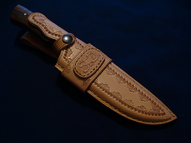

Hallo Zusammen,
Jürgen hatte danach gefragt, ob ich von der geölten Scheide noch
ein Foto machen könnte.
Habe ich gemacht und das Ergebnis ist so, wie ich es schon etwa
angekündigt habe.
Seit dem Ölen sind jetzt ca. 30 Stunden vergangen. Man sieht noch, dass
in der Nähe der Punzierungen ein relativ dunkler Ton vorherrscht. So sah
die ganze Scheide unmittelbar nach dem Ölen aus. Aber mit der
Trocknung nimmt sie allmählich fast wieder die alte Farbe an, vielleicht
einen Hauch dunkler.

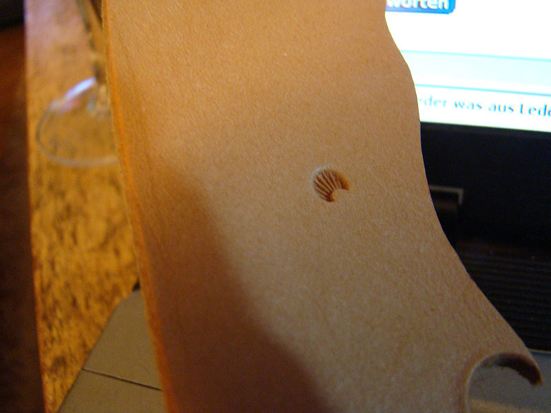

Hallo Robert,
erstmal möchte ich Dir meinen Respekt für Deine Lederarbeiten aussprechen. Sehr saubere und ordentliche Verarbeitung. Ich bin zur Zeit auch vermehrt am Nähen von Lederscheiden für meine Messer. Es klappt eigentlich ganz gut - nichts desto trotz hätte ich ein paar Fragen, über Deine Vorgehensweise:
1. Färbst Du des Leder im nassen oder im getrockneten Zustand?
2. Wie erreicht man, dass sich die punzierten Vertiefungen farblich absetzen (dunkler sind) ?
Ich verwernde pflanzlich gegerbtes Leder (etwa 3-3,5mm stark) ohne Spieß. Meine Vorgehensweise ist:
1. Zuschneiden
2. Wässern und punzieren
3. Nass färben mit Lederfarbe
4. trochnen lassen
5. Keder einkleben und vernähen
6. anfeuchten und an das Messer anpassen
7. trocknen lassen
8. Behandlung mit Wachs
Ich hab' leider die Erfahrung gemacht, dass die Punzierungen den gleichen Farbton haben wie das glatte Leder. Einen rustikalen Look (punzierte Stellen dunkler) bekomme ich leider nicht hin.
Hast Du einen Tip für mich? Ich wäre Dir sehr dankbar.
Viele Grüße
Norbert
Hallo Norbert,
erstmal Danke!
Ich würde gerne helfen, bin mir aber nicht sicher, ob ich das wirklich kann.
Deine Vorgehensweise im Grunde die gleiche wie meine.
Es gibt aber einen Unterschied, nach dem Punzieren im feuchten Zustand
lasse ich das Leder nicht trocknen. Es wird feucht weiterverarbeitet,
auch geklebt.
Was wichtig ist, ist, den richtigen Zeitpunkt zum Punzieren zu finden.
Ich glaube, die Erfahrung gemacht zu haben, dass das gewässerte Leder
erst richtig punziert werden kann, wenn es schon wieder einen deutlich
helleren Farbton bekommen hat. Dann wird die Punze tief eindringen,
einen scharfen Abdruck hinterlassen und eine Verdichtung im Material
bewirken, die sich auch vom Farbton her abheben wird.
Wenn man zu früh punziert ist es wie in einen Schwamm zu punzieren.
Der Abdruck kommt wieder hoch, zumindest zum Teil.
Wird danach getrocknet und wieder angefeuchtet, könnte ich mir
vorstellen, dass die Punzierung wieder aufgeschwemmt wird und auch
keine deutliche Farbveränderung bewirkt, weil keine nachhaltige
Verdichtung im Material stattfindet.
Ich habe mal eine Punze auf ein absolut trockenes Stück Blankleder
gesetzt und siehe da, allein die punktuelle Verdichtung des Leders sorgt für
eine Farbveränderung, die bleibt (s. Foto).
Darüber hinaus kann man auch mit Antikfarben arbeiten, die
"eingearbeitet" werden, also aufgetragen und etwas später wieder
abgerieben werden. In den Vertiefungen bleibt die Farbe und betont die
Konturen.

Hallo Robert,
schönes Foto. Ich denke nach dem Ölen sieht die Scheide, insbesondere in den Punzierungen, noch besser aus. Sie sind etwas dunkler und werden dadurch mehr betont.
Danke für die Tipps zum Punzieren.
Jürgen
