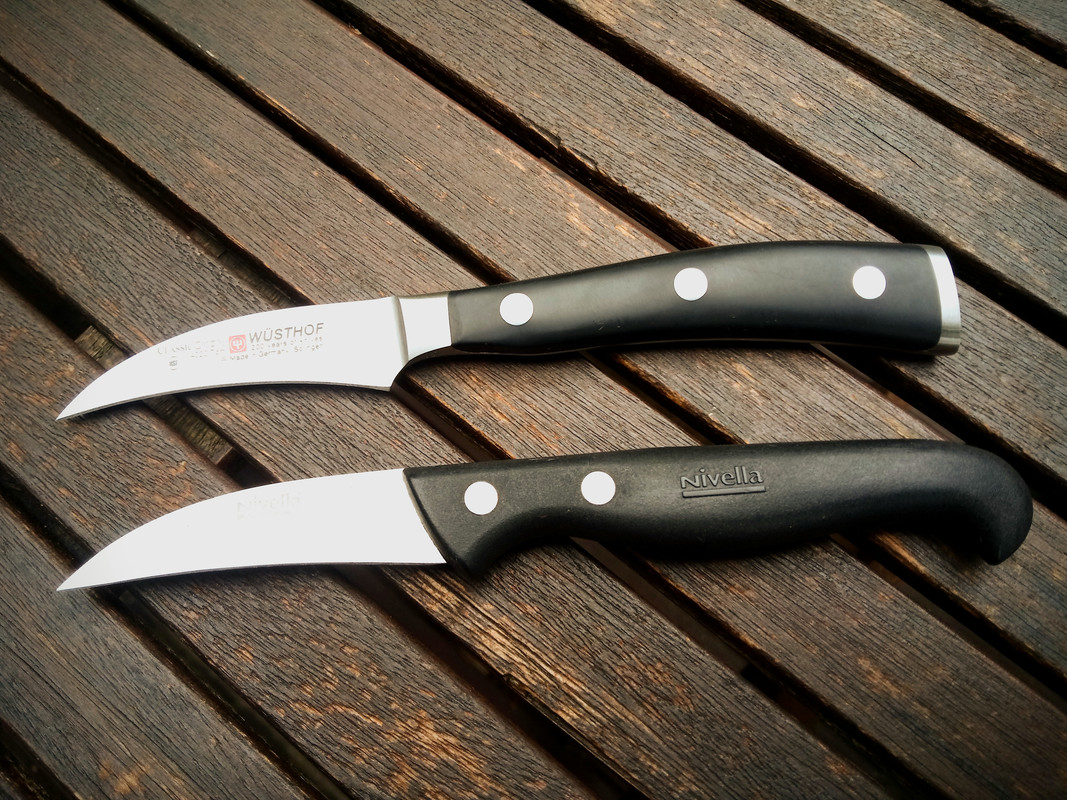

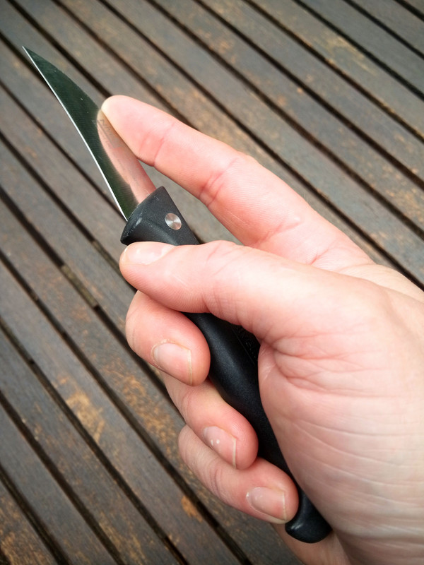

Deinen guten Eindruck bezüglich Nivella kann ich bestätigen. Habe hier für Gröberes und Gäste ein übergroßes Tourniermesser aus der "Exlusive Line" in 4034er im Einsatz. Der zweifach aufgenietete einteilige Griff ist brauchbar gestaltet, und auch in Materialanmutung und Oberfläche weit besser als alles was ich sonst so an angespritzten Billiggriffen schon in der Hand hatte, sogar besser als z.B. am deutlich teureren Tournier von Victorinox, dessen Griff aus meiner Sicht ggü. der Klingenqualität unangemessen ist. Der Erl liegt an der oberen Griffseite frei, der Übergang ist aber glatt genug um nicht unangenehm zu werden, selbst mit dem Fingernagel bleibt man kaum hängen. Der Übergang Griff in Klingenrücken ist aber deshalb maximal glatt was ich bei einem Tournier zweckmäßig finde. Die Klinge ist trotz Größe nicht stärker als die kleinerer Billigtournierer und hat eine beidseitig symetrische Sekundärfase, was nach meinem Eindruck in dieser Preisklasse nicht üblich ist.
Schärfe im Lieferzustand war für die Preiskloasse überdurchschnittlich. Mit halbrunden Lanskys und/oder Sharpmaker lässt sich da aber noch viel Potential erschließen. Aufgrund der vergleichsweise hohen aber immer noch geringen Härte lässt die aber dann allerdings sehr schnell wieder nach.
Bin im gelegentlichen Gebrauch damit sehr zufrieden, und habe davon schon einige in der FeWo und in Familie+Bekanntschaft verbreitet, überwiegend nachgearbeitet. Werden dort gerne benutzt.
