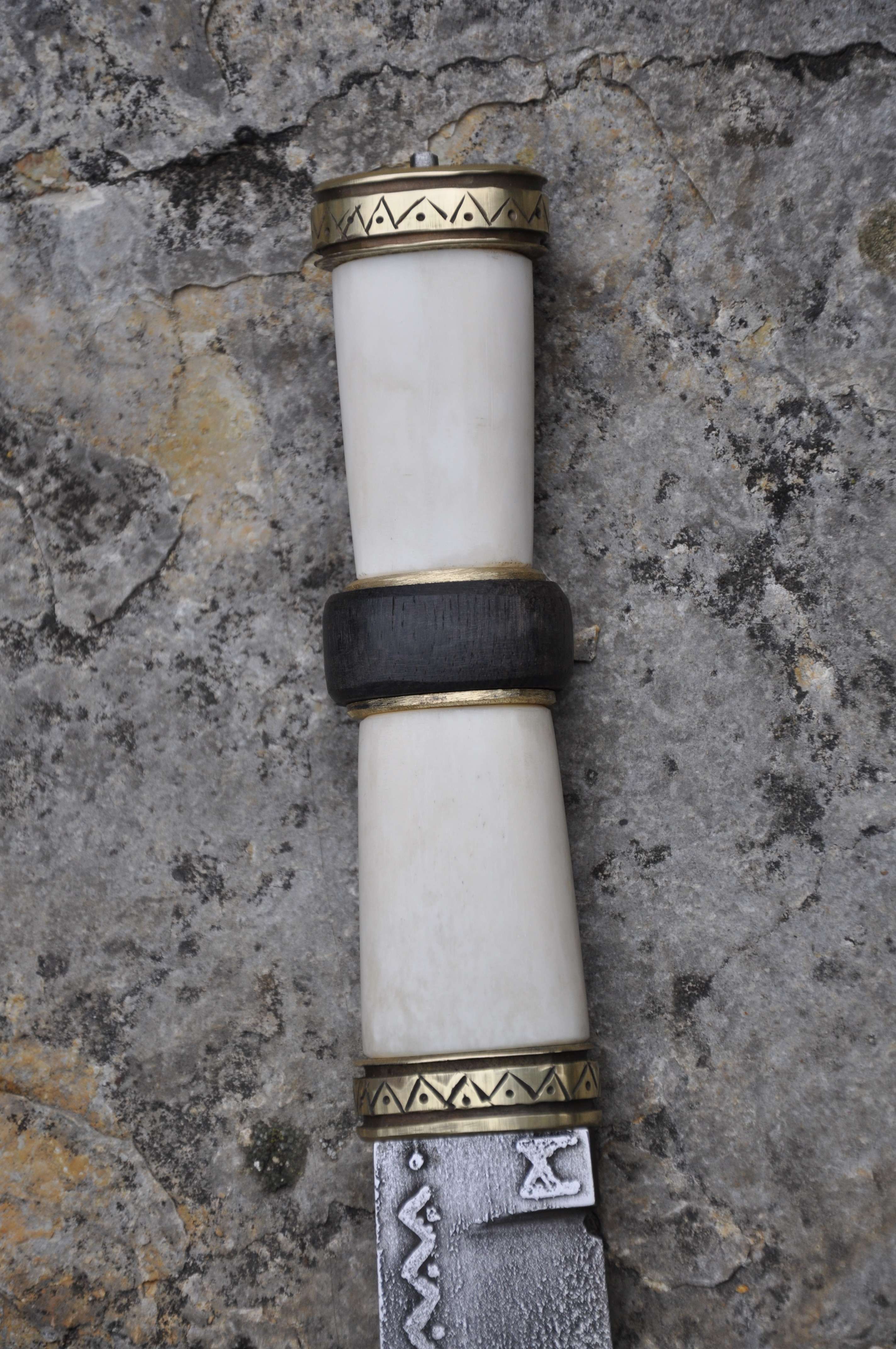

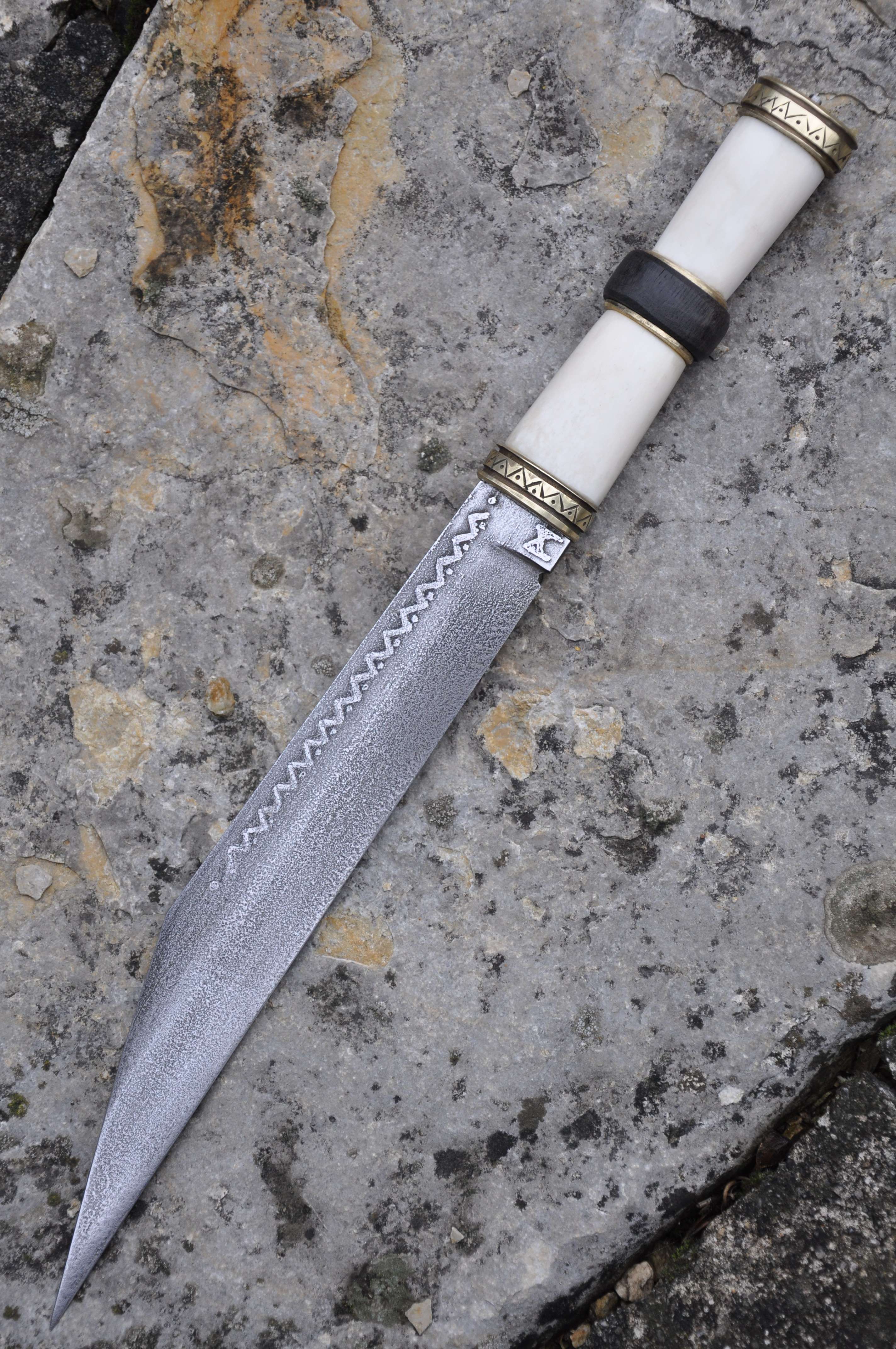

ein bekannter von mir hat ein neues , altes Sax bei mir bestellt.
Vorgabe : Klingenlänge 25-30cm, spitz zulaufend ( oder halt eine spitzige Spitze oder so ) und optisch gebraucht.
Für die Klinge habe ich 1.3505 genommen. 5mm dick und 27.5cm lang. Zeichen aufgemalt und dann geätzt.
Griff aus Messing, Rinderknochen und Mooreiche. Das Mittelstück ist noch nicht fertig. Die Angel ist durchgehend, aber noch nicht vernietet.
