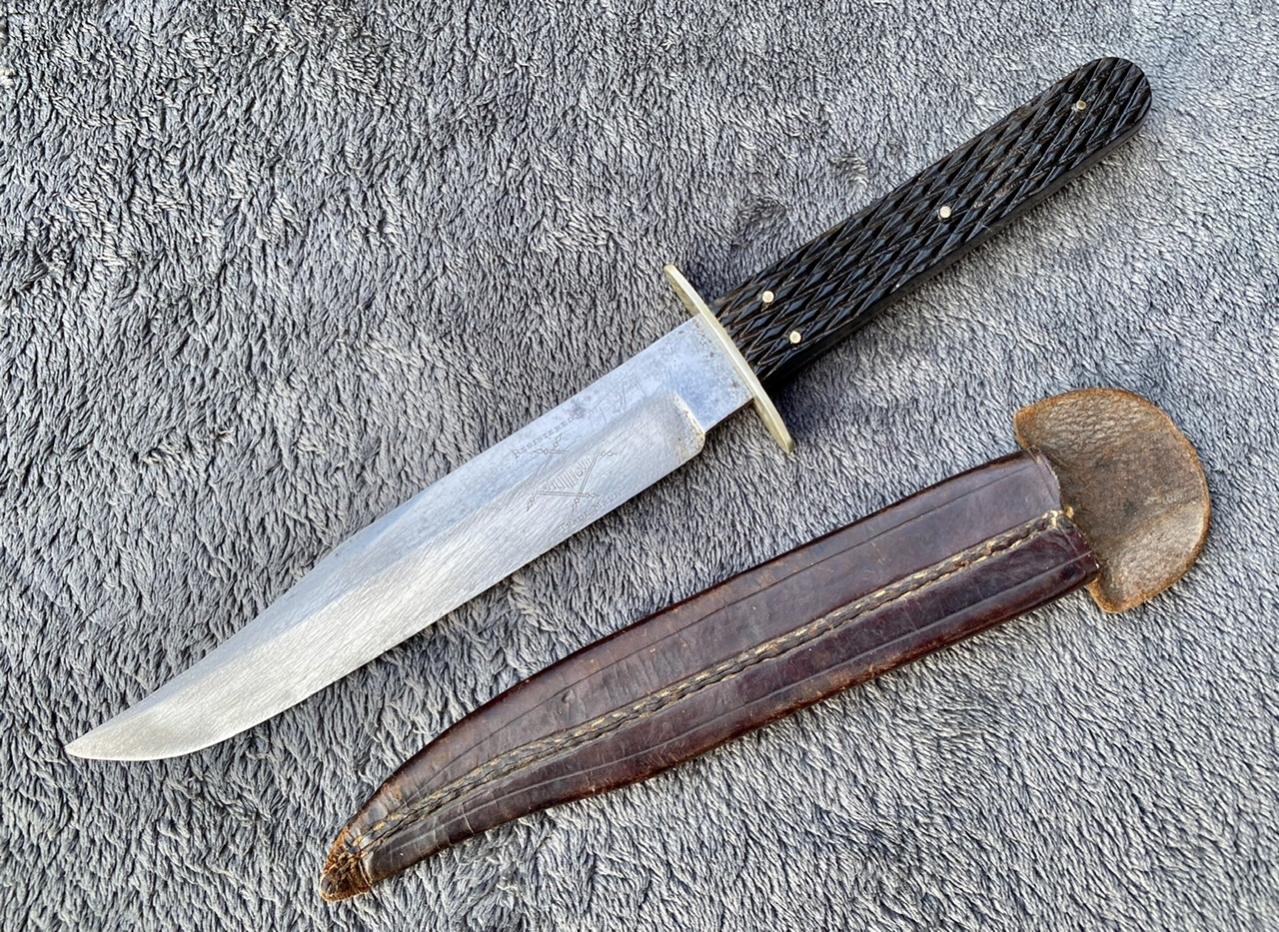

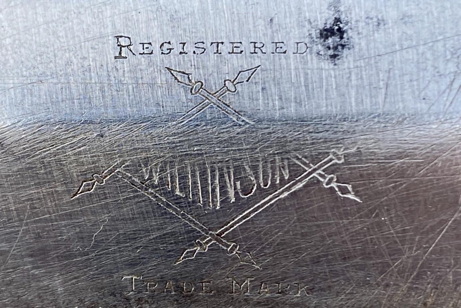

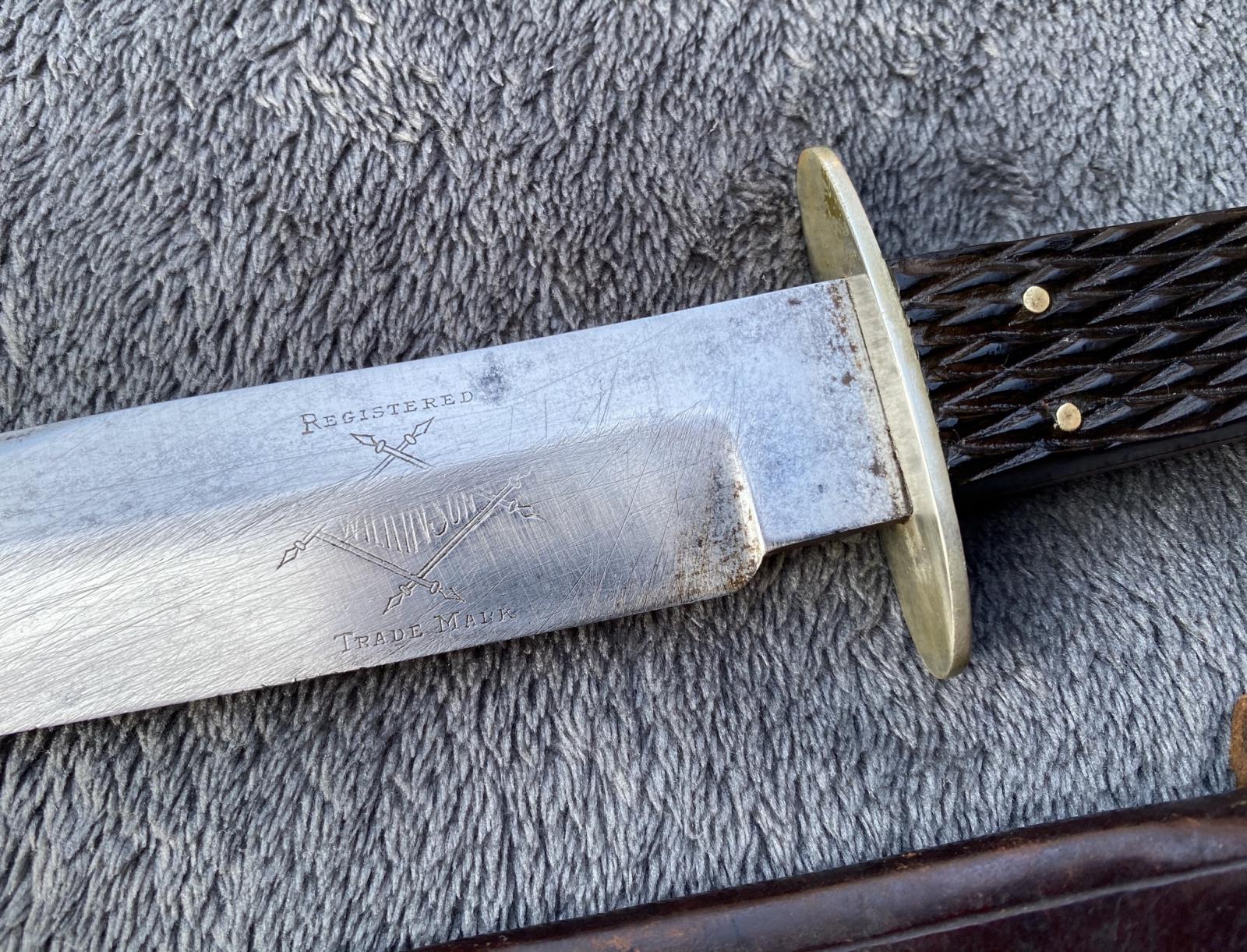

Dieses Bowie stellt für mich ein einziges Rätsel dar.
Es scheint nichts mit Wilkinson Sword zu tun zu haben.
Im Flayderman nicht aufgeführt.
Recktenwald listet:
Wilkinson, Henry; Pall Mall, London
Wilkinson, H.; Hartford, Connecticut, USA
Wilkinson, H. V. & Co.; Sheffield
Wilkinson, Thomas; Workhouse Lane, Sheffield
Wilkinson, Walter & Son; 29 Rockingham Street, Sheffield
Ich habe im Netz nichts gefunden.
Selbst das Griffmaterial kann ich nicht identifizieren. Hartholz oder Horn?
Habe versucht die Textur zu fotografieren.
Die gut passende Scheide ist vermutlich original.
Zusätzliche Frage: Wann wurde der Begriff „Registered Trademark“ eingeführt?
Servus,
der offiziell heute noch gültige Act, also eine Verwaltungsvorschrift,
kein Gesetz, ist der Lanham Trademark Act, der für das Territorium
der USA am 5.7.1946 eingeführt wurde, für den gilt auch
das ®
https://en.wikipedia.org/wiki/Lanham_Act
Rudi
Na ja, eigentlich gilt in UK der "Trade Marks Act 1994", der den "Trade Marks Act 1938" abgelöst hat. ("Protection under UK Law" aus "Trade Mark Licensing" von Neil J. Wilkof und Daniel Burkitt, bei Sweet & Maxwell Ltd., in 1995 u. 2005)
Edit: Vorlaüfer war der "Trade Marks Registration Act von 1875" (steht im Kommentar zum "Trade Marks Act 1938" auf legislation.gov.uk)
In den USA veröffentlichte das "Bureau of the American Republics, Department of State, Washington, D.C, U.S.A" im März 1891 das "Bulletin No.3", "Patent and Trade-mark Laws of America". Dort findet sich unter "UNITED STATES" die Angabe "Date of law - March 3, 1881".

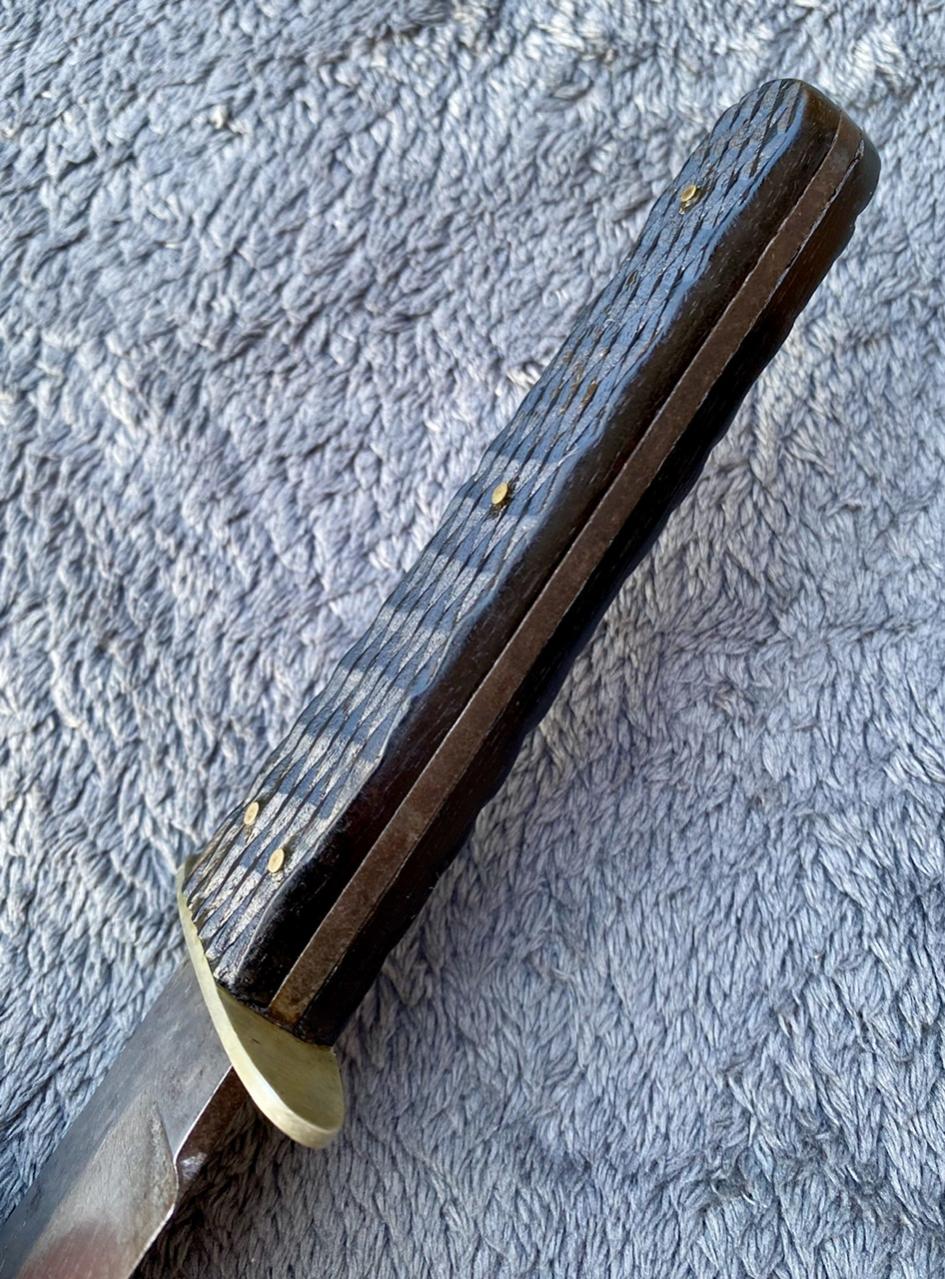

Bislang habe ich lediglich herausgefunden:
Das Schnittmuster auf dem Griff nannte man Diamond Cut.
Das Griffmaterial müsste entweder Black Horn oder Ebony sein? Wie kann man das herausfinden?
Zur Marke habe ich White‘s Directory of Sheffield, Rotham 1879, 1901 und 1911 durchsucht und nichts gefunden. Nun ist ja auch keineswegs klar woher das Messer stammt.
Der Begriff „Registered Trademark“ ist so alt und bis heute gültig, dass er keine Hilfe für eine Datierung ist.

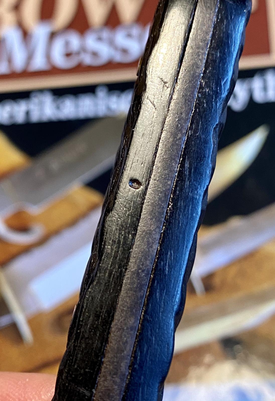

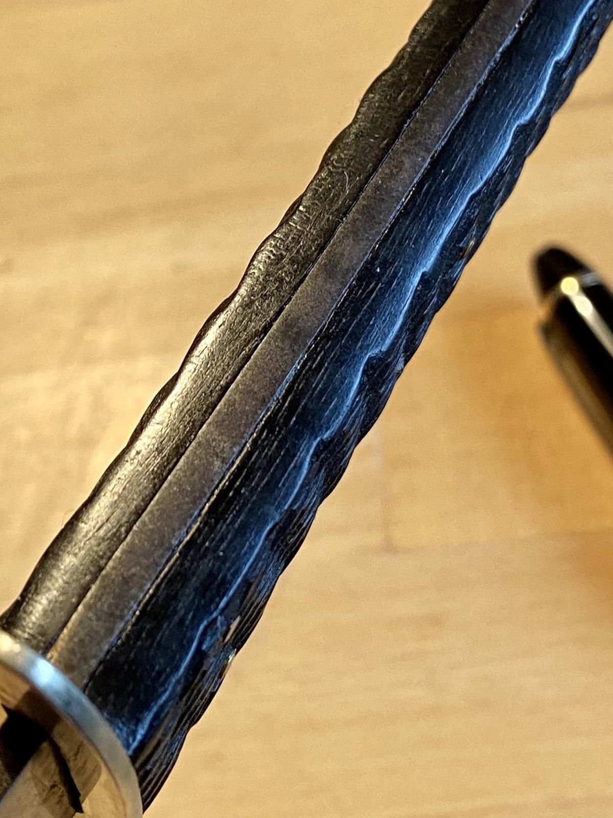

Guten Abend!
Um herauszufinden, ob es sich um Holz oder Horn handelt, könntest du eine Stecknadel oder ähnliches heiß machen und vorsichtig an einer verstecken Stelle etwas einstechen.
Wenn es nach verbranntem Haar riecht, ist es Horn. Wenn nicht, dann nicht...:cool:
ob ein Griff aus Holz oder Horn ist, kann man auch mit einer (nicht allzu starken) Taschenlampe prüfen.
Horn wirkt bei Beleuchtung ganz leich "transluzid" und ggf, ist die Faserstruktur erkennbar.
Holz dagegen beibt bei Beleuchtung stumpf.
Gruß Helge
Danke für die Tipps. Die Brennprobe mag ich nicht durchführen.
Bei der Lampenprobe scheint nichts durch.
Habe nochmal versucht die „Maserung“ einzufangen.
Ich halte es für Holz.

... und als weitere Alternative kommt für mich gefärbter Knochen in Frage:
* nicht "durchscheinend" / nicht "leicht transluzid"
* eindeutig härter als Horn
* im Gegensatz zu Holz / Ebenholz nach etsprechender Behandlung mit ausdrucksvollerer GLÄNZENDER Politur
