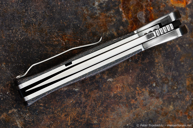

Hmm, jaa. Gute Idee. Allerdings frage ich mich, schon seit ich zum ersten Mal einen Framelock mit recht weich gefedertem Lockbar erwarb, warum man den Längsschnitt nicht einfach im 45° Winkel zur Oberfläche fräst/sägt, dann ist Überdehnen von vornherein kein Thema.
[...] warum man den Längsschnitt nicht einfach im 45° Winkel zur Oberfläche fräst/sägt, dann ist Überdehnen von vornherein kein Thema.
Gibt IIRC mindestens ein Modell von Kershaw/ZT, wo das genau so gemacht wird.
Gruss, Keno

Danke, dass das mal jemand anspricht. Diese tief ausgefrästen frames am Ende der Feder, wo nur noch weniger als 1mm steht und die einen Überdehnschutz benötigen, weil die Feder durch die geringe Materialstärke so "labberig" ist, gehen mir schon lange auf den Senkel.
Ob man einen Überdehnschutz "braucht" und ob Überdehnen ein Thema ist - da kannst lang streiten, frag mal Chris Reeve.
Ist halt "in" und ein nettes Gimmick.
Zum schräg fräsen: So wie Moon das macht, spannt der ein, schluppischluppi, fertig. Schräg heisst umspannen oder ne bewegliche Werkzeugaufnahme. Außerdem wird der Schlitz sehr dünn sein müssen. Und was machst vorne am Lock, wieder umspannen usw. Wird halt doch nicht so einfach sein.
Na ja, das Problem ist halt, einen guten Kompromiss zwischen sicherer Verriegelung und leichter Bedienbarkeit zu realisieren. Ist die Feder sehr dick und damit starr, brauchst Du keinen Überdehnungsschutz, aber die Klinge ist auch extrem fest verriegelt und braucht viel Kraft für die Entriegelung.
Ich habe schon öfter in meine Linerlocks nachträglich eine Fräsung in die Platine zur leichteren Entriegelung gefräst, da ist Überdehnungsschutz meist kein Thema, weil ich idR Griffschalen verbaue.
Da aber viele Messer den Schutz haben, denke ich es ist dem Kundenwusch nach besserer Bedienbarkeit geschuldet. Ich finde die außen eingelassenen Überdehnverhinderer auch sehr unschön!
PP
Oh, die armen Typen, die sich einen tactical hardcore user mit 5mm dicker Klinge für die Befreiung aus einem Luftschutzbunker gekauft haben, und dann, wenn sie mit dem Messer mal ein Stöckchen geschnitzt haben, eine Feder öffnen müssen, die etwas strammer sitzt. :D Ts, ts, ts, ts Das geht wirklich gar nicht. Da könnten ja Schwielen an der Daumenkuppe entstehen.
Nein, also mal weg von der Polemik. Natürlich braucht es einen Kompromiss, zwischen Stabilität und Bedienbarkeit. Ich fordere ja keinen 6mm dicken Titanframe, der ohne Fräsung an der Feder auskommen soll. Nur, jemand, der so abgefahrene Überdehnschutz-Nippel fräsen kann, könnte sicherlich auch was cooles fräsen, was den Nippel überflüssig machen würde.
Wie wäre es z.B. mit einem stehen gelassenen, aber unterfrästen Steg über der Fräsung für die Feder? Oder der Fräsung im 45 Grad Winkel oder was den Leuten halt so einfällt.

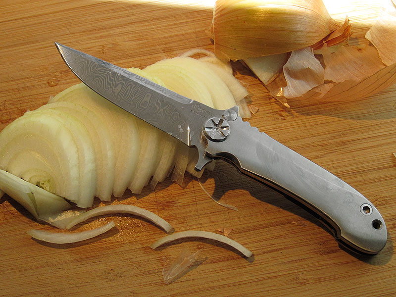

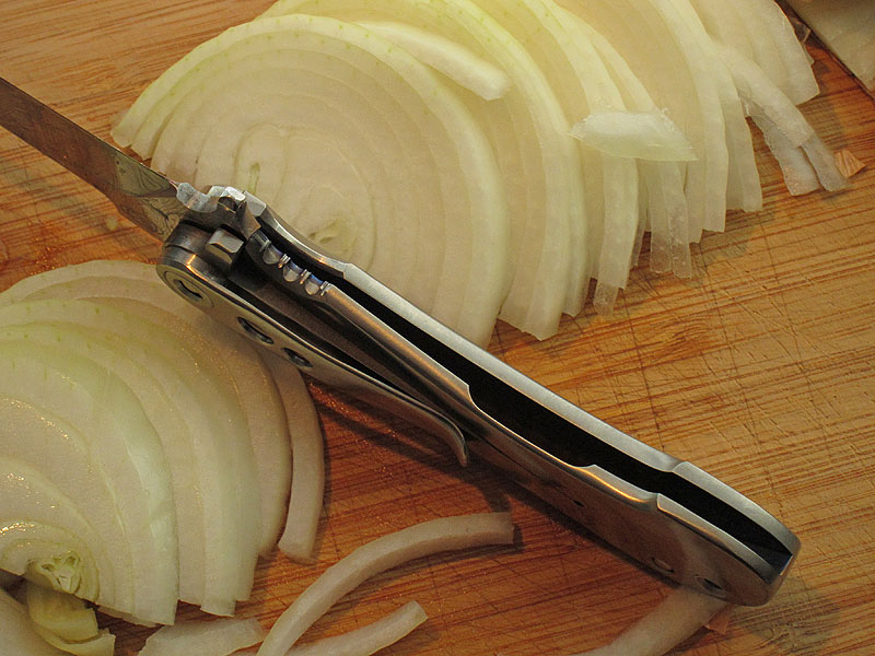

Edit
Ich scheue ja keine Kosten und Mühe, um Thesen wissenschaftlich zu untermauern. Hier ausgedünnter Framelock, keine Bratwurst, aber Zwiebeln.
Ergebnis am Ende des Testlaufs:
Lock hält, trotz fehlendes Overtravelbendingdings kein Schaden feststellbar :ahaa:
