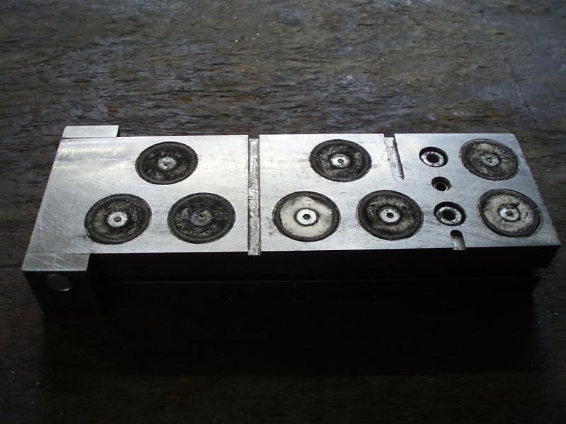

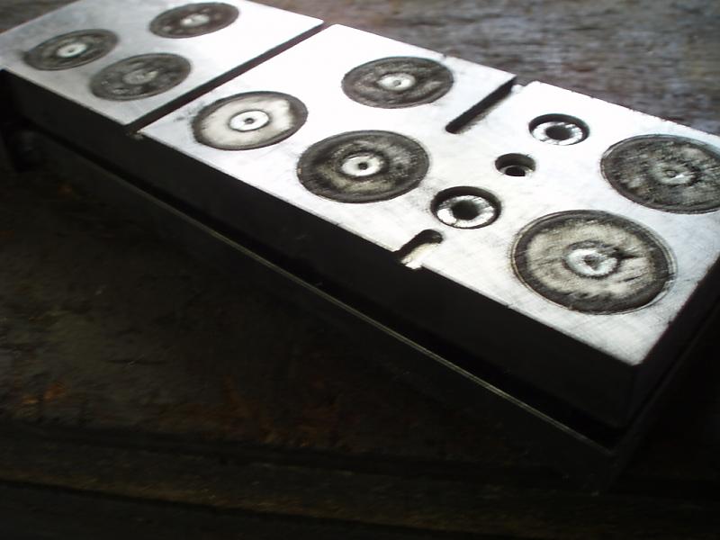

Hallo, möchte meine neue " Schrägschliff-Hilfe" vorstellen.
Wird auf die Flachschleifmaschine gespannt und die gewünschte Steigung mit der mittigen M10 Madenschraube anhand einer Skala eingestellt. (1 U= 1.5mm) Die eingesetzten Super-Magneten sind mit 27Kg/pro fast schon zu stark. Der Barren bzw der Rohling ist nur mit einem Hebel zu lösen. Gesamtgröße 250x70x38mm.
Das Ding hilft ungemein. Hat aber einen Nachteil: Das starke Magnetfeld hat einem unserer Angestellten sämtliche Karten in seinem Geldbeutel gelöscht als er sich an die Werkbank lehnte, wo das Lineal gerade lag.
