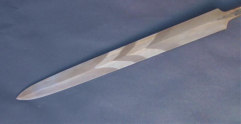

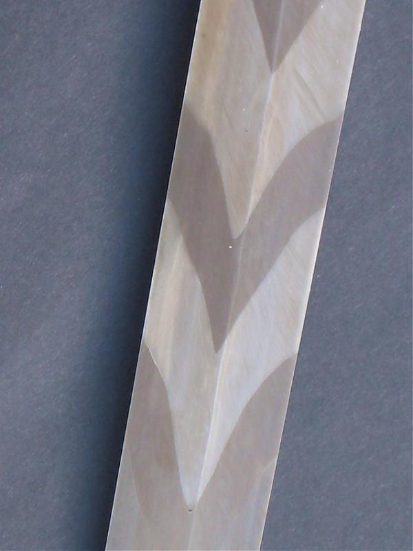

Diese Klinge habe ich aus 7 Stücken schmiedetechnisch aufgebaut und ausgegschmiedet.
Klingenlänge 500mm.
Die Klinge ist gehärtet, angelassen und vorgeschliffen.

die Klinge sieht ja genial aus. :super:
Verräts du wie der Aufbau am Anfang aussah und wie du das so hinbekommen hast ? würd mich sehr interessieren.

Hallo Uli,
ist das die Winkeldamastklinge über die wir beim Mexikaner gesprochen hatten?
Sieht fantastisch aus und die Schweißungen sind für den ersten Versuch auch sehr gut gelungen:super:
Ich bin auf das fertige Kurzschwert und weiter Arbeiten in dieser Technik gespannt.

hallo uli,
das teil schaut ja richtig clean und modern aus- hat echt was!
die sieben teile -sind das monostahlstücke
oder damast, der die zeichnung erst nach dem ätzen zeigt?
bin auf das fertige stück gespannt!

Hallo Uli,
hier haben wir noch nicht das fertige Produkt bewundern können. Wäre schön, wenn wir alle an dem Messer teilhaben könnten.
Dizzy
@Gerhard, die Teile sind Monostahl Winkel, Blattfeder und Meisselstahl.
@Dizzy; die Klinge ist noch nicht montiert, das dauert noch ein wenig.
