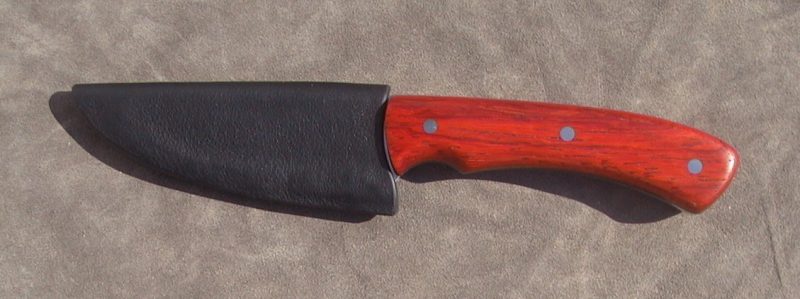

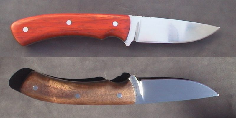

Das Pärchen ist aus 4mm 1.4112, je 179mm lang und 105 gr schwer. Das obere hat Griffschalen aus Padouk mit schwarzer Fiberzwischenlage, beim unteren habe ich Nussbaumholz verwendet.

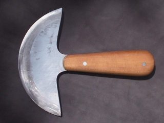

Das Leder-Kopfmesser / Halbmondmesser ist auch aus 2mm starkem 1.2235 und sauscharf. Auch hier habe ich mir das Finish (hä, wat denn dat?) weitgehend gespart - ich will ja damit arbeiten und nicht angeben ;)

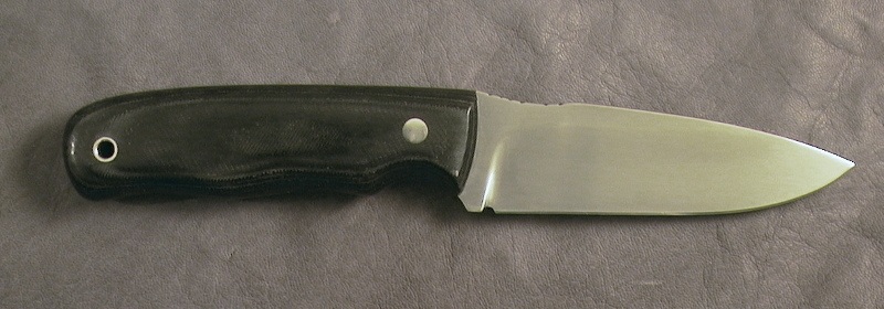

Diesen User habe ich für einen Freund nach seinen Vorstellungen gemacht. Material ist N690 in 3,25 mm Stärke, Griff Micarta.

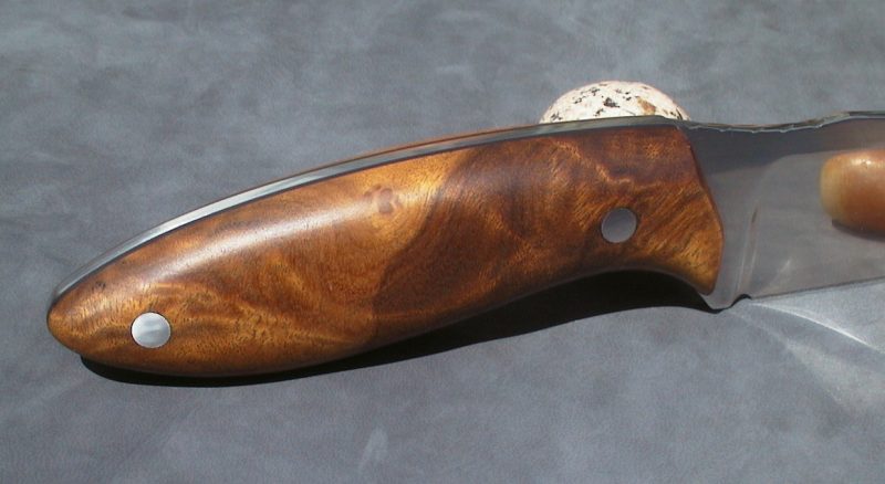

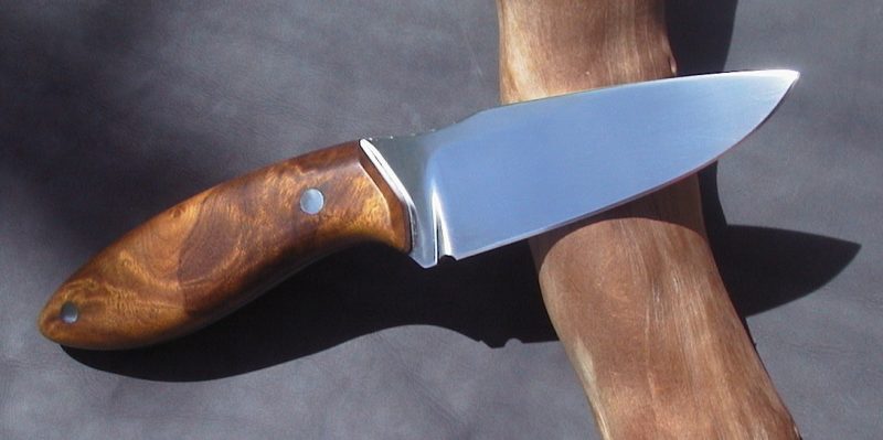

Das Messer ist aus RWL 34 mit knapp 3 mm am Rücken und dünn ausgeschliffen, Länge 18 cm und 105 gr Gewicht. Das schöne Griffholz ist Imbuya (brasilianisches Pfefferholz), das ich von "Pater Albrecht" bekommen habe (hier nochmal ein dickes Dankeschön an Thorsten!).
Die Messerform ist eine Variante meines Familienmessers
Nach meinem Geschmack ist es die schönste Form die ich bisher zustande gebracht habe, so dass es nicht das letzte Messer seiner Art sein wird. Das nächste Mal wird es aber wieder was "rostendes".

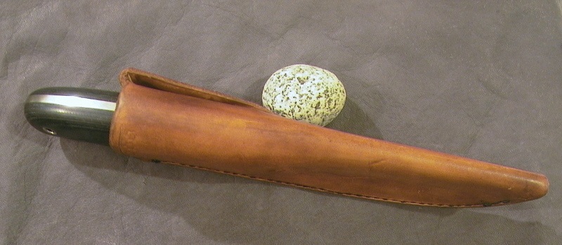

Besonders Dein neuestes Werk hat es mir, neben Deiner wirklich sympathischen "Familie", angetan. Fließende Formen, Filework, gerundeter Klingenrücken, der tolle Flachschliff, überhaupt das edle Material und das perfekte Finish - da reichen Deine guten Bilder kaum, ich möchte die Messer am liebsten mit den eigenen Händen 'begreifen' können. Nicht zuletzt sind Deine Lederarbeiten von wunderbar zurückhaltender Eleganz; toll auch die versteckte Naht. Eine kleine Frage habe ich aber doch noch: Wo ist bei Deinem Neuen die Fangriemenöse des 'Papamessers' geblieben?

Tja, die Fangriemenöse. Ich selber benutze die Ösen im Normalfall gar nicht, und da ich das Griffende noch etwas schmäler habe auslaufen lassen, habe ich dann lieber einen etwas kleineren Pin als die 6mm-Röhrchen verwendet. Sonst hat das keine größere Bewandnis.

Am besten gefällt mir das letzte Messer, dieses brasilianische Holz ist Klasse!
