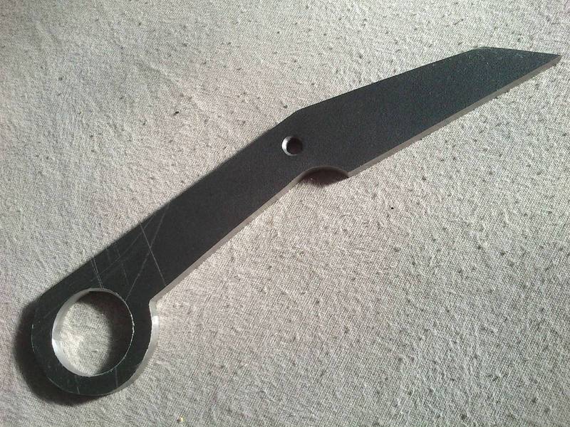

Hallo zusammen.
Neulich überkam mich spontan die Lust ein Messer zu machen, dass nach richtig mieser Laune aussieht. Böse, Taktisch, gefährlich, all der Kram der keinen Sinn macht. Bringt zwar nix, macht aber Spaß. Über Sinn und Unsinn müssen wir hier schliesslich nicht diskutieren. Auch nicht über mögliche Einsatzzwecke, da gibts nämlich keine.
Ausserdem wollte ich schon immer mal ein Messer mit Ring. Eins führte zum anderen und schwuppdiwupp entstand am digitalen Zeichenbrett meine Interpretation eines Karambits.
Wie bei mir üblich ohne viel Kurven, gerade Klinge, schnörkellos etc.
Hab auch garnicht lang gefackelt, kurz aus Pappe ausgeschnitten, und ab in die Werkstatt.
Ich hatte noch ein Stück 4mm SB1 herumliegen, das wurde kurzerhand eingesetzt.
Nach ca. 2 Stunden kam dann das dabei raus:
Wie üblich per Hand gefeilt. Einen Bandschleifer besitze ich nicht.
Noch nicht fertig, vor allem am Ring muss ich noch eine ganze Menge feilen, bis der anständig rund wird. Die Grundform stimmt aber so. Der Höcker hinten am Ring kommt weg, der stört zu sehr.

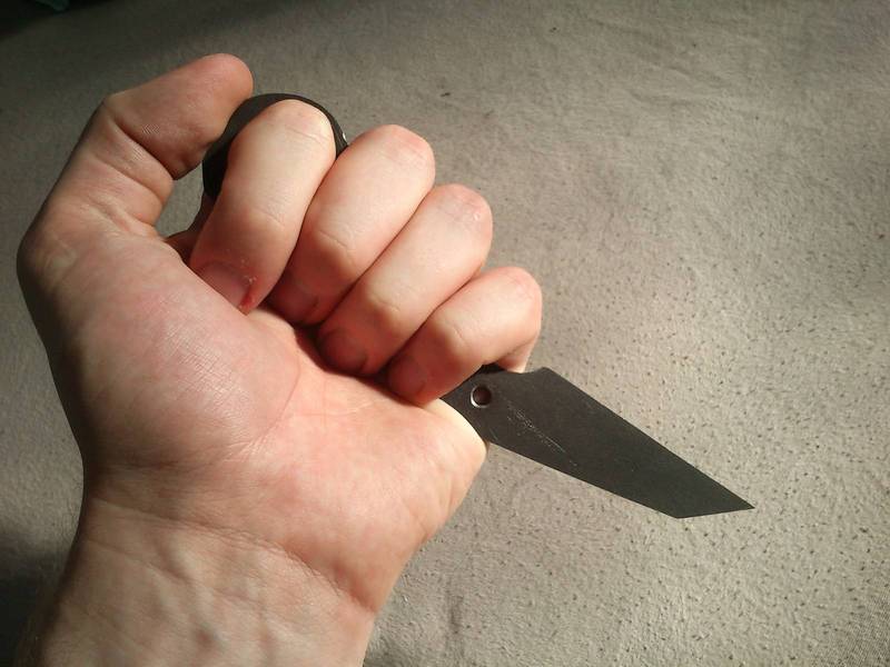

Die Handlage ist ausgezeichnet:

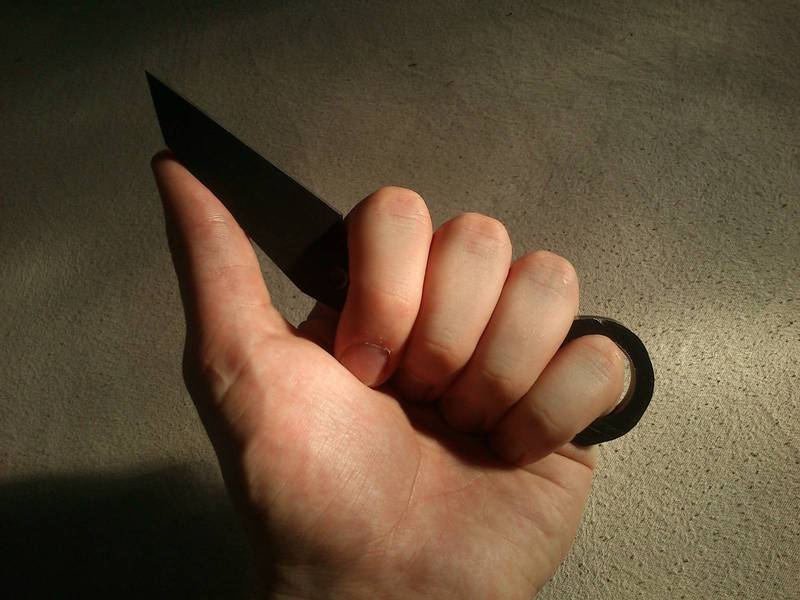

Was mich positiv überrascht hat: Auch "falschrum" ist die Handlage erstaunlich gut, ich könnte mir sogar vorstellen, das Messer so für Schnitzarbeiten oder Kapparbeiten einzusetzen.
Was jetzt noch fehlt ist der Anschliff und eine menge Schleifen um den Griff abzurunden.
Das Messer kriegt keine Griffschalen, sondern nur eine Paracordwicklung. Passt besser zum Charakter meiner Meinung nach.
Beim Anschliff bin ich mir noch nicht sicher:
Ein Chiselgrind würde zum Charakter des Messers gut passen, ist aber problematisch, weil ich die Walzhaut draufgelassen habe.
Vllt. ein Scandi? Hab ich noch nicht gemacht, wäre also interessant auszuprobieren und wäre auch nicht schlecht, falls ich das Messer mal zum Schnitzen einsetzen möchte...
Bin auf Meinungen und Kommentare gespannt. Ist schliesslich erst das vierte Messer das ich mache.
