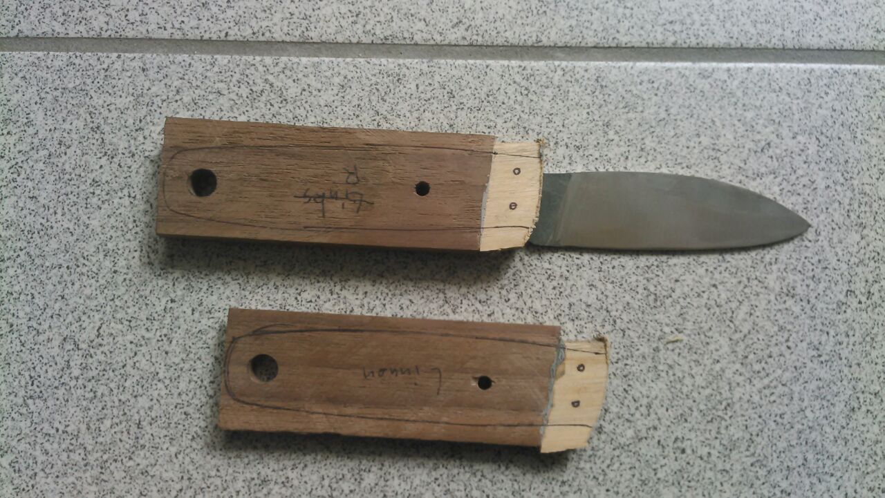

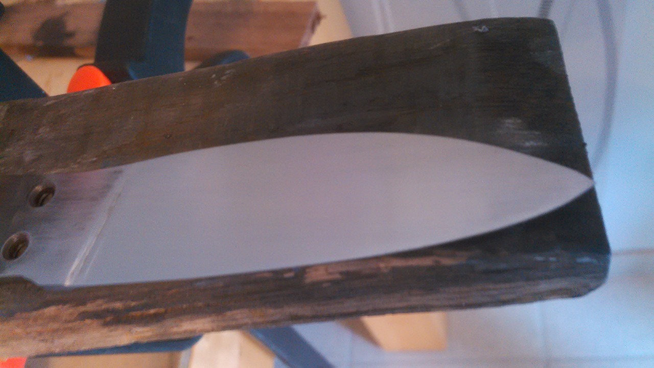

Feiertag. Familie fährt Erdbeerpflücken. Leiderleider kann ich nicht mit, der kleinste hat hohes Fieber, da bleibt mir nichts anderes übrig, als ein bisschen zu basteln. Wenn da nicht diese Wetterumschwungskopfschmerzen wären. Evtl sollte ich mich lieber ein bissche hinlegen? Nein, der Drang, etwas fertig zu stellen ist zu groß. Aus der Bastelkiste wird folgendes Halbzeug rausgeholt, welches auf Fertigstellung wartet

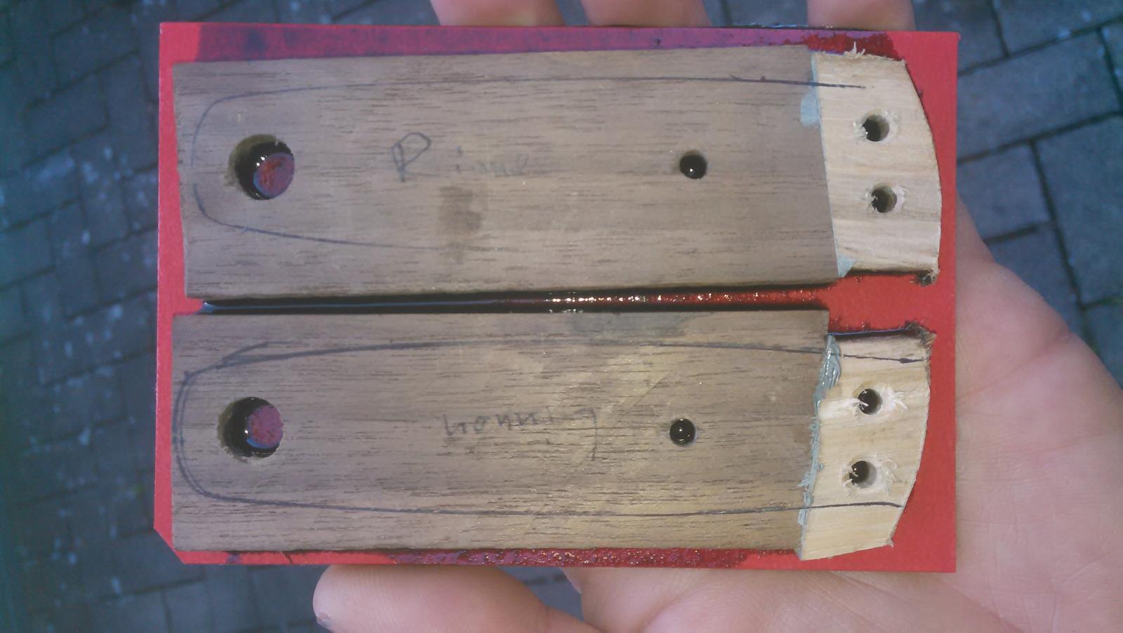

Die Griffschalen werden auf eine Zwischenlage verklebt

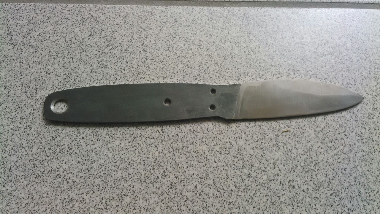

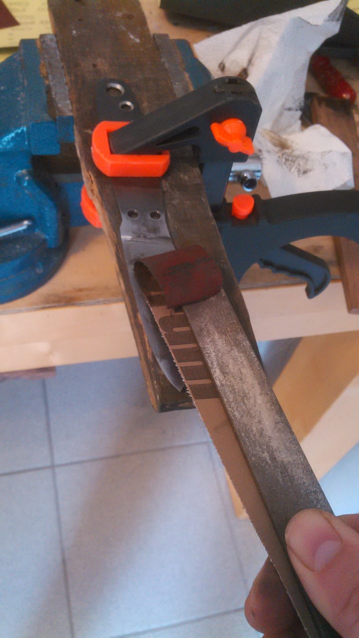

und während der Kleber aushärtet, kriegt die Klinge etwas Feinschliff. Immer abwechselnd, quer und längst, die Körnungen hoch...
(Wenn da nicht diese Kopfschmerzen wären) Inzwischen ist der Kleber bei den Griffschalen hart und Mann kümmert sich um die vordere Partie, an die man später so schlecht dran kommt

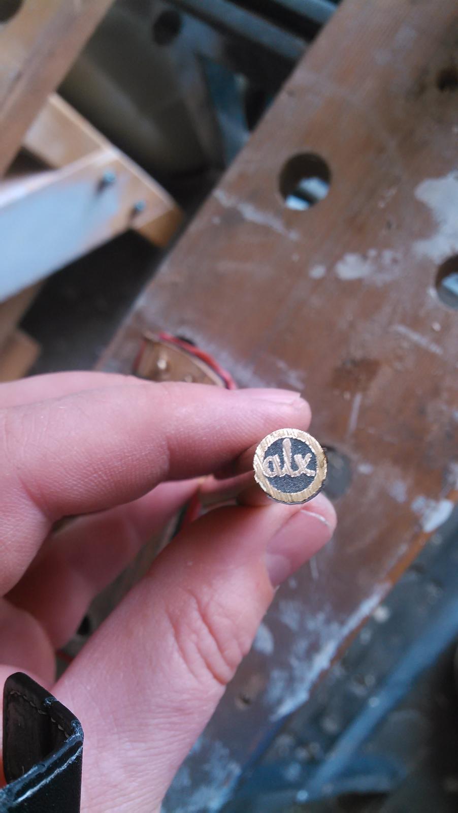

(habe ich schon die Kopfschmerzen erwähnt?) Als Neuheit bei diesem Messer sollten meine neuen Pins verwendet werden,

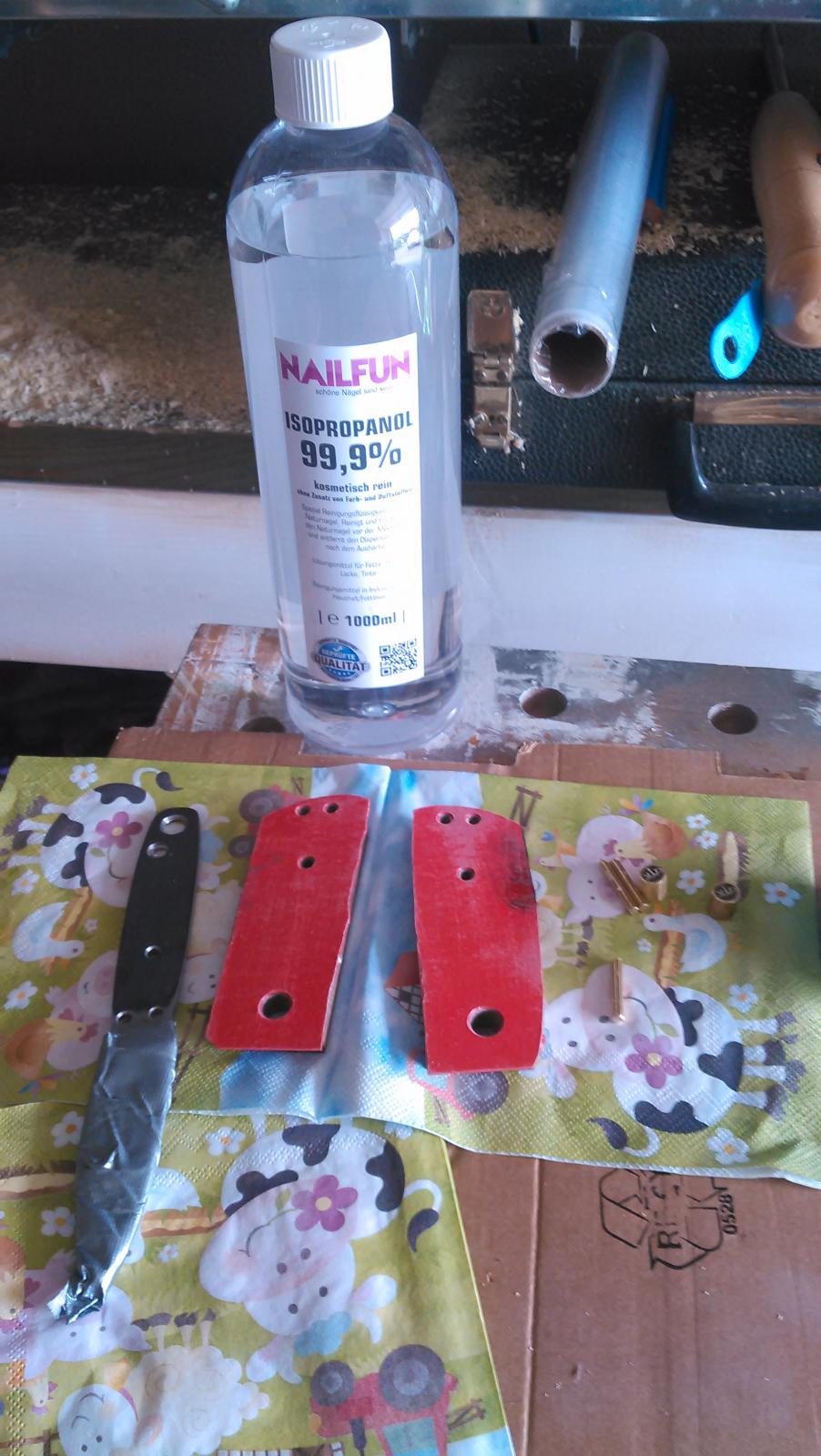

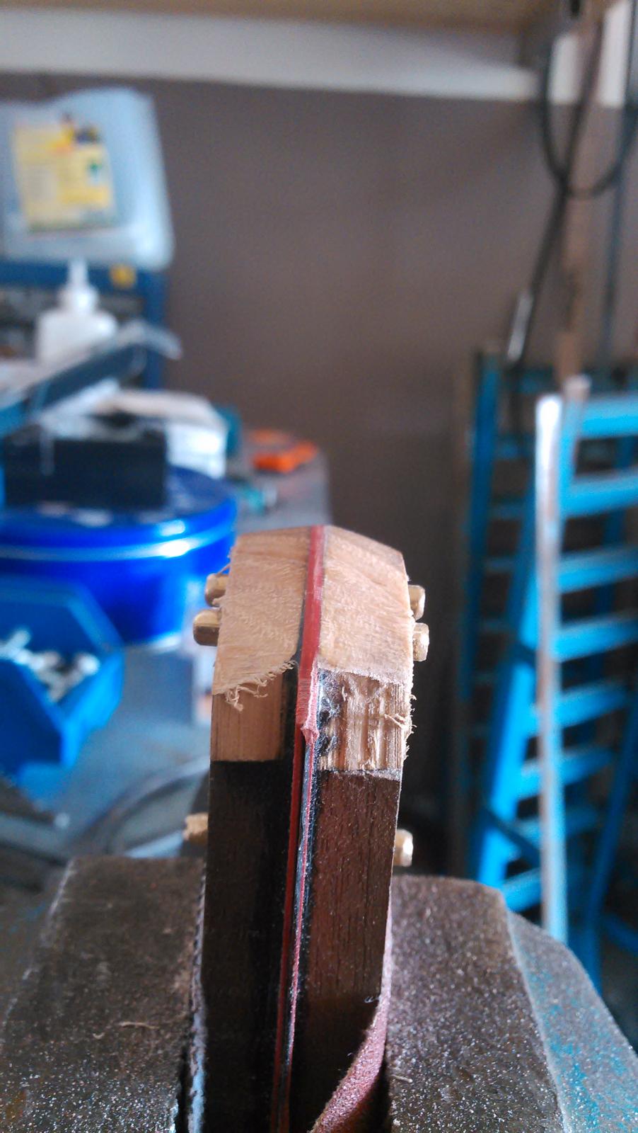

eine kleine Drahterodierspielerei(argh, die Kopfschmerzen werden schlimmer). Naja, inzwischen ist alles vorbereitet und man kann alle Teile verkleben. Einmal grob angeschliffen und vorsichtshalber mit Allohol rübergewischt

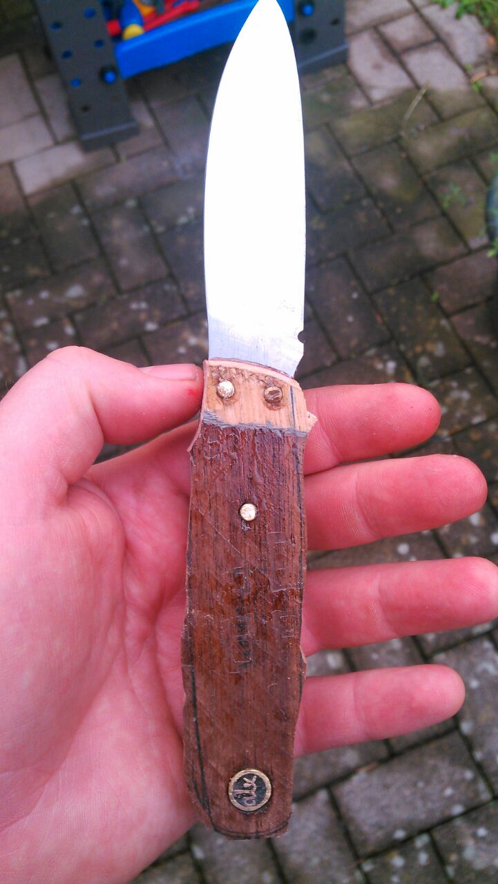

Und ab in die Sonne, ein bisschen Wärme kann dem Kleber nicht schaden beim Aushärten(Die Kopfschmerzen sind nicht mehr auszuhalten, ich werfe mir was ein)
Ich bin zufrieden, es hat alles geklebt, was kleben sollte und wir fahren als Familie nach einer Tour nach Hause. Die Kopfschmerzen sind betäubt, trotzdem pochert da was, am Rande des Bewusstseins.

Die Geschichte ist zu Ende. Die Schalen sind schon wieder ab und die Klinge wartet auf den nächsten Härtemarathon.
