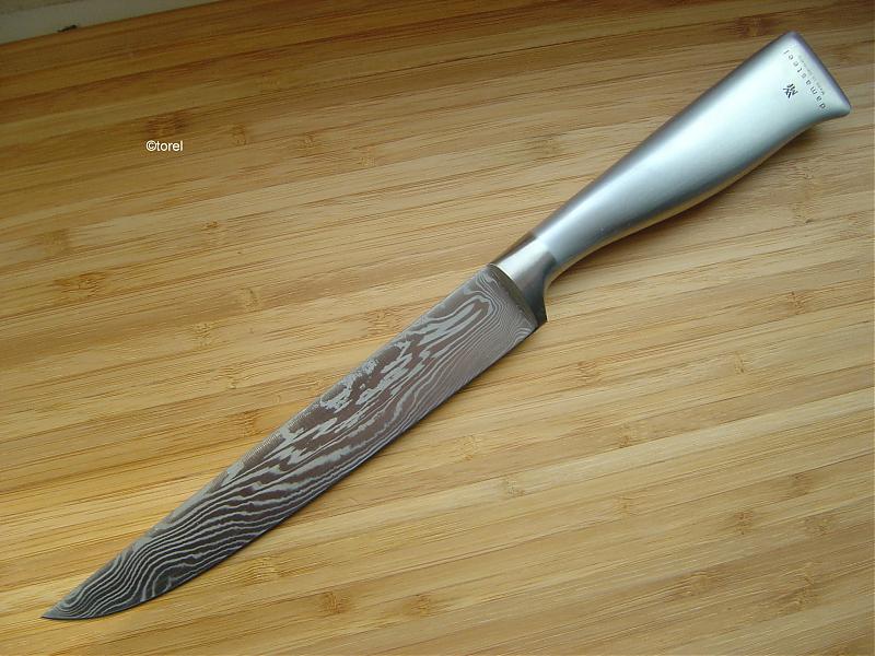

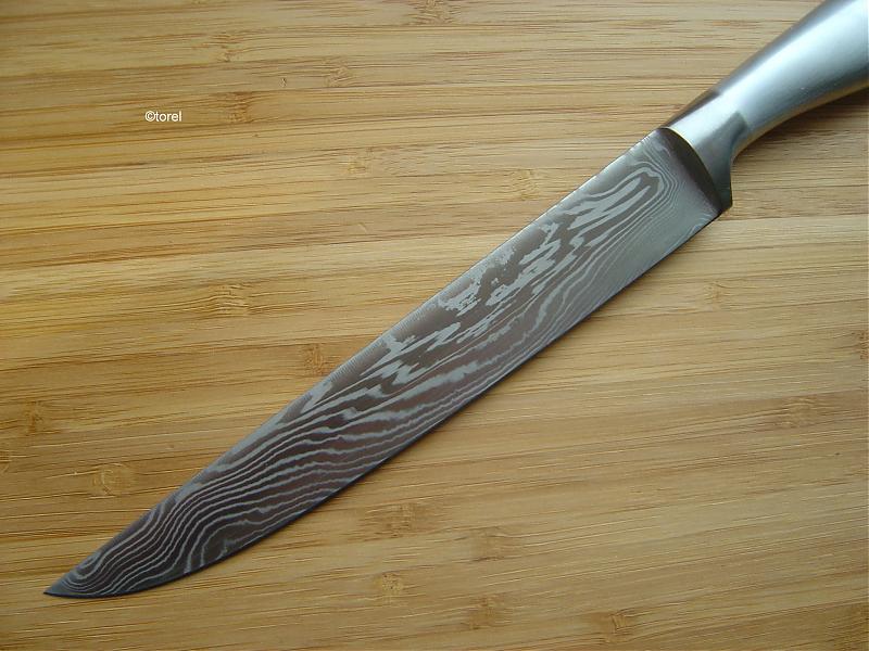

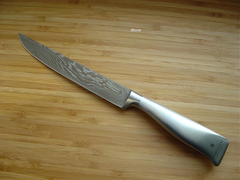

Ich hänge mich mal hier dran, da ich kürzlich ein WMF-Damasteel günstig erwerben konnte.
Es ist das "Fleischmesser", das klassische Rückenspitz, das recht universell einsetzbar ist.
Designed wurde es laut Beilagezettel von Makio Hasuike. Es war auch das Design, das mich vor allem zum Kauf bewogen hat, eine Augenkauf sozusagen.
Die Klinge hat eine Länge von 17cm, der Griff großzügige knapp 13cm.
Die Klinge mit Kropf, daran ein Edelstahlgriff geschweißt. Solche Ganzstahlkonstruktionen haben bekanntermaßen ihre Vor- und Nachteile: der Griff fasst sich zunächst kalt an, bei öligen, nassen Händen ist er vergleichsweise rutschig; der zugleich als Fingerschutz fungierende Kropf verhindert das Schlimmste.
Dafür gibt es keine Pflege, keine Spalten, sich lösende Nieten von Griffschalen usw.
Durch den massiven Edelstahlgriff wird das Messer grifflastig, man kann sich darauf einstellen, das Optimum ist es allerdings auch nicht.
Das gerade Griffende ist mglw. mehr dem Design als der Ergonomie geschuldet. Um nicht falsch verstanden zu werden, die Kanten sind alle schon abgerundet, aber das Eckige bleibt in der Grundofrm und ist m.E. nicht optimal.
Die Klinge ist sehr scharf abgezogen und auch recht schneidfreudig ausgeschliffen (wenn auch die Schneidfreudigkeit eines nagelgehenden Dünnschliffs nicht erreicht wird). Die Klinge ist jedenfalls nicht übermäßig dick, die Klingenstärke am Rücken 1,5 mm.
Zum Thema Damasteel ist viel geschrieben worden...ansonsten fehlen mir die Langzeiterfahrungen, in jedem Fall schneidet das Auge mit;)
Ach ja, das Messer ist "Made in Germany".
Fazit: Wenn man es zu einem günstigen Preis bekommt und die persönlichen Vorlieben damit in Einklang bringen kann, ist es sicher nicht die schlechteste Wahl
