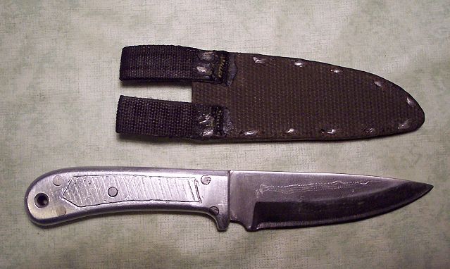

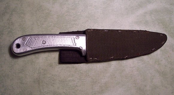

Ich habe mir mal aus einem alten BW-Koppel eine primitive, aber gute Scheide gebaut. Sie war aber nicht genäht, sondern wurde mit zusammengelöteten Messingdraht-Krampen zusammengehalten. Schönheit spielte damals keine Rolle, Hauptsache stabil, flach, unempfindlich gegen extreme Luftfeuchtigkeit und seewasserbeständig :haemisch:
Das Teil hat immerhin 3 Jahre Urwald (und Salzwasser) überstanden.
(Funktioniert ohne jede Sicherung, Das Messer sitzt so sicher wie in einer Kydex-Scheide.)
Natürlich sollte die nächste Scheide etwas netter aussehen ;)
Naja, ich traue mich mal ein paar Fotos (zur allgemeinen Belustigung) zu zeigen :D
