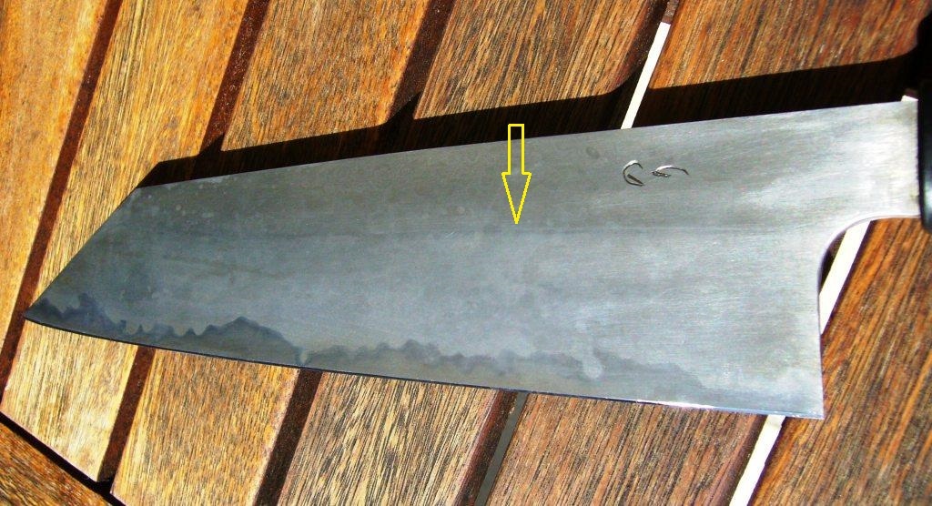

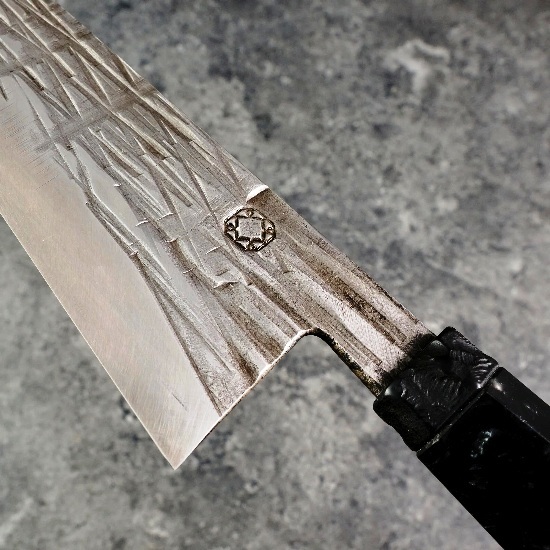

Bild 1: Schneidlage 1.2519 und Außenlage Buttereisen oder, Bild 2 mit eingearbeiteten Kerben

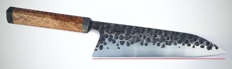

Der Flatspot bezeichnet den Teil der Schneide, der absolut gerade und nicht gebogen ist. Wenn das Messer mit der Schneide auf das Schneidbrett gestellt wird, ist der Flatspot der Teil der Klinge, der vollständig auf dem Brett aufliegt. Ein größerer Flatspot ist notwendig, wenn man als bevorzugte Schnitttechnik das Choppen anwendet. Natürlich kommt es maßgeblich auf die eigene Technik an aber viele Anwender empfinden einen größeren Flatspot beim Wiegeschnitt als störend.

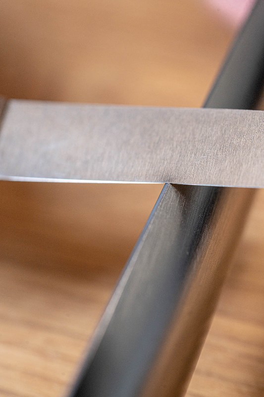

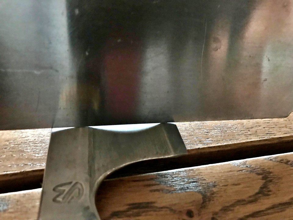

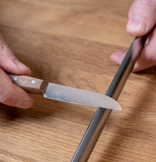

Als Nagelgängig bezeichnet man Klingen, die den sog. Nageltest bestehen. Bei diesem Test wird die Schneide seitlich mit einem 25-35 Grad Winkel über ein rundes Stück Metall oder den Fingernagel (Verletzungsgefahr) gezogen. Bei einem dünn ausgeschliffenen Messer wölbt sich die Schneide an der Kontaktstelle durch und stellt sich bei Entlastung in den Ausgangszustand zurück, ohne dass die Schneide Schaden nimmt. Mit diesem Test kann man herausfinden, wie dünn eine Wate (Schneide) ist und damit Rückschlüsse auf die Schneidfreudigkeit ziehen. Bedingt kann man auch Rückschlüsse auf die Qualität der Wärmebehandlung ziehen. Bei einer sehr schlechten Wärmebehandlung könnte es zu Ausbrüchen kommen.
