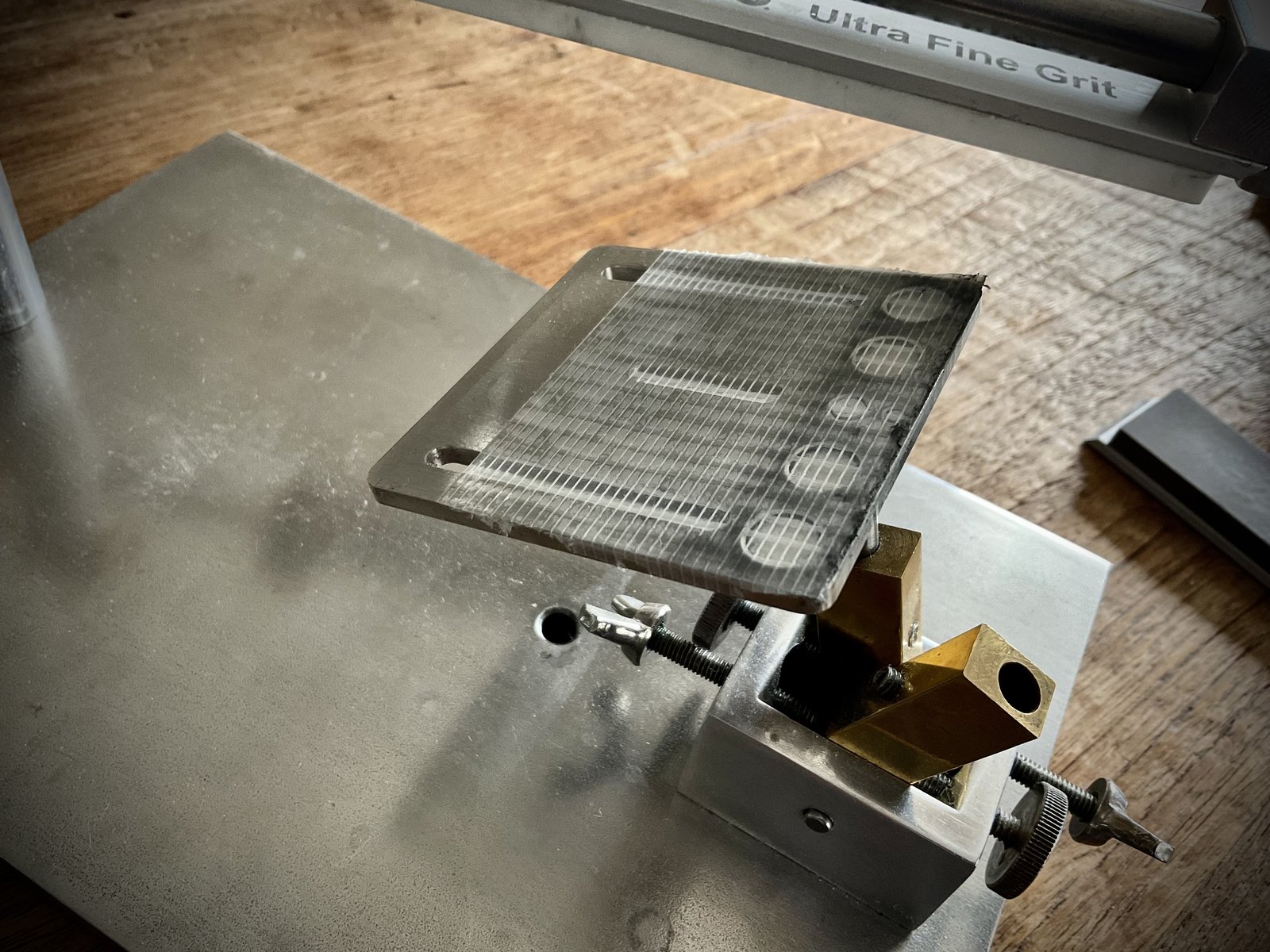

Hallo Forum!
Womit klebt Ihr Eure Messer ab, egal ob zum Einspannen oder als Schutz bei der Bearbeitung?
Ich möchte keine Kleberreste beim Abziehen und auch nicht, dass die Klemmvorrichtung das Band breit- oder durchdrückt.
Bei ca. 10€ pro Rolle will ich aber nicht auf Verdacht einkaufen.
