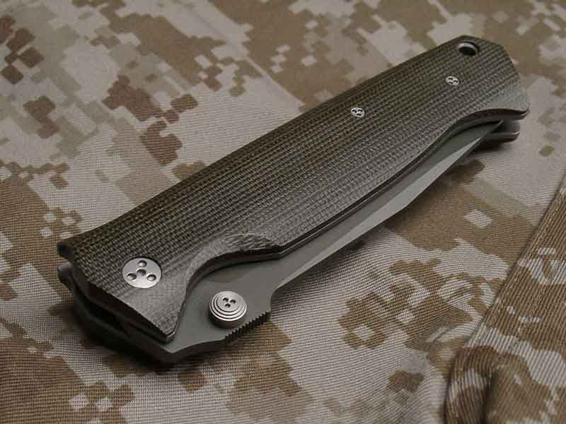

Womit kann ich bei Canvas-Micarta Griffschalen am besten die Kanten abrunden?
Da ich direkt am Objekt loslegen muß, ist kein Raum für Experimente. :p
Bin dankbar für präzise Tips.
Kommt drauf an wie stark du abrunden willst.
Wenn du nur ne 90 Grad Kante "entschärfen" willst geht das schon gut mit Körnungen ab 400 aufwärts.
Wenn du's aber richtig rund willst musst du wahrscheinlich schon mit 120er Papier oder sogar ner Hieb 3 Feile ran.
Sag wie du's gerne hättest dann können ich und die anderen vermutlich etwas genauere Tips geben :).
Gruß Marcus
Auf dem BILD nur bedingt zu sehen, aber es geht um´s hintere Griffende.
Ich möchte das nicht nur leicht entschärfen, sondern gern auch etwas stärker verrunden, der Handlage und der Optik zuliebe.
Ich habe halt noch nie an Micarta rumgeschmirgelt und habe da keine Lust auf Überraschungen.

Feile und Schleifpapier. Micarta ist absolut pflegeleicht zu bearbeiten. Das grobe mit der Feile und dann Finish mit Schleifpapier. Die Feile als Träger für das Schleifpapier benutzen.
Gruß Thomas
Einfacher ists,das Schelifpapier auf Holz zu tackern. So mache ich das. Freunde des grösseren Aufwands nehmen Sprühkleber.
Wichtig ists, dass man, gerade um einen saubern Übergang Backen-Schalen hinbekommt, eine harte Unterlage nimmt, Die gern genommenen Schleifschwämme/-polster taugen dafür nix. Fürs finishen der runden Kanten sind sie dagegen wunderbar.
Nochwas. Mit einer guten Feile schrubbt man Micarta ratzefatz runter. Gerne auch zu weit. Nimm fürs Grobe 120er und lass Dir mehr Zeit.
Peter
und vergiss das polieren nachher nicht. ohne das kriegst du die optik nicht wieder hin :super:
gruß
Arne
Sandpapier auf Feile ist etwas heikel, wenn das Sandpapier dünn und billig und die aufgebrachte Kraft zu groß ist. Evtl. reißt dir dann das Sandpapier und du haust dir neue (zu tiefe?) Feilriefen rein.
Ich würde es auch eher mit vooorsichtig feilen (hieb 3) und danach mit Sandpapier auf holz versuchen. Feile, P 320, P600, wenns glänzen soll, anschließend polieren.
Bei Kohlefaser (eigentlich auch beim Micarta) möglichst absaugen und ne gute Staubmaske tragen!
Und natürlich nicht im Wohnzimmer machen, das Zeug ist sehr ungesund...

Wie/womit am besten polieren?
Feile lasse ich weg, soviel muß da ja nicht abgetragen werden.
Von Carbon weiß ich um die extreme Gesundheitsschädlichkeit.
Ist das bei Micarta auch so?
Micarta ist sicher auch gesundheitsschädlich wegen des Harzes (Phenol?)
Beim Kohlefaser sind es hauptsächlich die Fasern, die als Staub eingeatmet in die Lunge gelangen und dort viel Schaden anrichten.
Polieren geht bei der kleinen Fläche sicher auch mit ner Filzscheibe für den Dremel und der passenden Paste dazu (Kunstoff hochglanz).
Wenn du nur mit Schleifpapier von Hand arbeitest musst du dir eigentlcih keine Sorgen machen.
Du machst das ja nicht mehrer Stunden täglich und der lungengängige Staub der mit Schleifpapier von Hand entsteht dürte bei der abgetragenen Menge keine Rolle spielen.
Wenn man mit dem Bandschleifer arbeitet aber auf jeden Fall ne Maske tragen.
