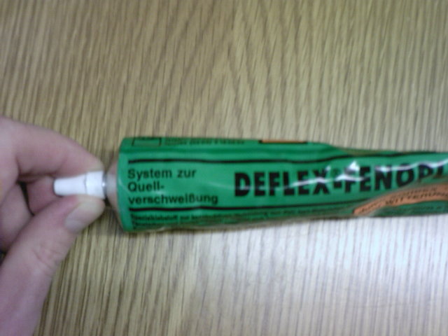

womit verklebt ihr eure kydex-scheiden?

Zitat Beisser:
ich hab sonst immer einen kleber aus dem kunststoffenster-bau genommen, weiss aber nicht mehr wie der hiess...war ne grosse tube für ca. 5,- euronen.
Im Fensterbau nimmt man für PVC Fenster gerne einen Kleber, der Tangit heißt.(Lila Tube/ gibts auch in Dosen)
Er ist meiner Erinnerung nach von Henkel.
Es gibt speziell dafür noch einen Reiniger.
Sollte es in jedem Baumarkt geben, preislich auch in der von Dir genannten Region.
Da Kydex ein Acryl/PVC Produkt ist könnte das funktionieren.
Wie es Wärme verträgt weiß ich allerdings nicht.
Stefan

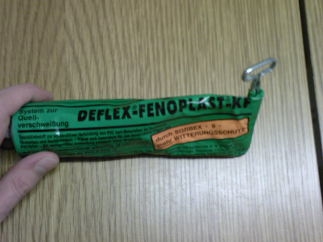

Nabend ARne ,
hier komme ich deinem Wunsch nach :p . Die Tube habe ich von einem Freund bekommen , der wird für den Fensterbau verwandt. Ich habe damit gut ergebnisse erziehlt .

sascha du bist der grösste. :super:
deflex war es was ich im hinterstübchen hatte :steirer:
nur wenn ich mich recht erinnere hatte ich eine weisse tube, keine grüne....
nochmals besten dank
