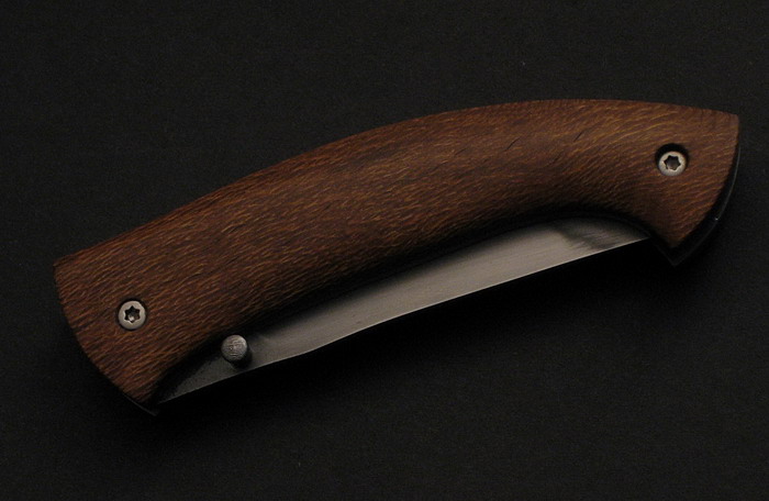

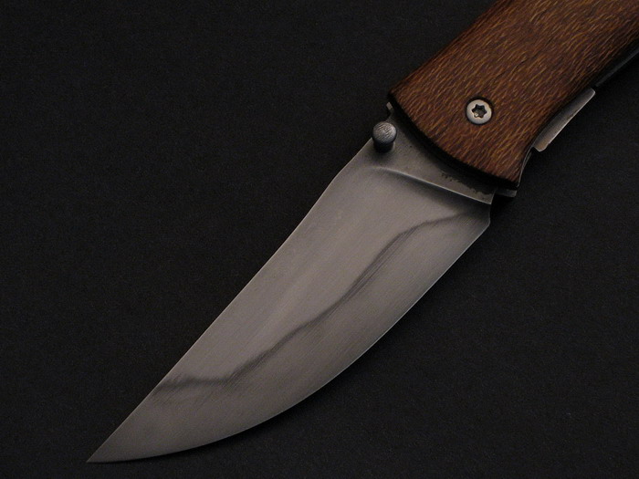

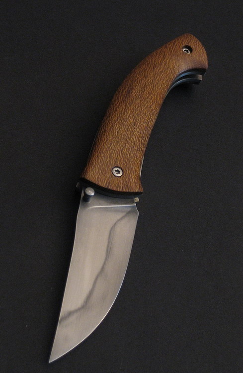

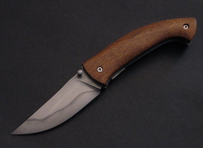

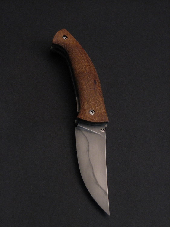

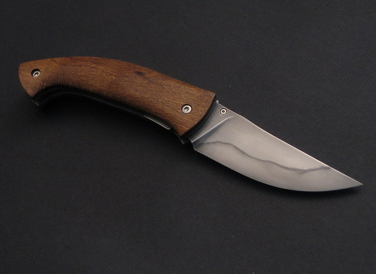

Das schöne Holz kommt aus Australien, der Rest aus meiner Werkstatt.;)
Klinge selektivgehärteter CK75 leicht ballig auf 0 geschliffen.
Titanplatinen mit eingelegter Feder.
Öffnungspinn aus Wootz.
Klingenlänge: 95mm
Klingenstärke: 3,8mm
Grifflänge: 125mm
Preis:1100 Euro

Wirklich schön das Teil. (außer dem Preis, der ist nicht so schön):D
Wie schwer ist das Messerchen denn?
wirklich ein toller Folder. Gefällt mir ausgesprochen gut. Das Holz sollte australisches Beefwood sein. Von der bearbeitung her eine herausforderung da es irre widerspenstig ist.

Hi Uli,
auch dieser Folder ist ebenfalls nur vom Feinsten,wobei der gestrige Wootzfolder meines Erachtens nicht zu toppen ist....... reine Ansichtssache.

Hallo Uli,
tolle Form - tolle Klinge - tolle Härtelinie.

Nun ist der 2. Hennicke Folder in Hennickendorf gelandet. Durch Pech eines anderen ist mir das schöne Stück in die Hände gefallen. Er ist richtig Klasse. Etwas kräftiger als mein DSM Folder vom Uli.
Die Härtelinie sieht toll aus. Hatte ich schon erwähnt die eigenartige Form liegt super in der Hand.
Danke Uli für deine super Arbeit

Hoi Uli,
Ein wirklich tolles Messer - und die Klinge - ganz fein.:super:
SEHR schöne geschwungene Form, und tolle Linienführung von der Spitze bis zum Griffende.:super:
Allerdings - wird diese leider an einer Stelle unterbrochen.:(:(
Dort, wo der Klingenrücken in den Griff übergeht.
Die Erhöhung des Griffes dort bricht - nach meinem Geschmack - den schönen Linienverlauf.
Den kleinen Buckel - Spitze - Kante - ... wie auch immer ichs bezeichnen kann, plan geschliffen und es wäre Mega.
ABER - ganz subjektiv mein Geschmack.:steirer:
