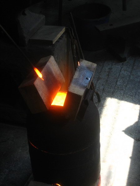

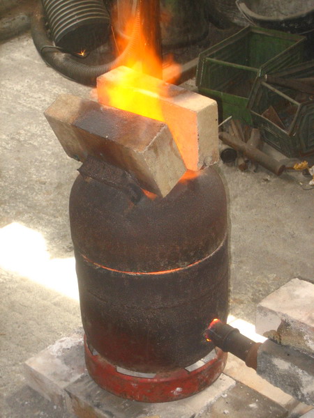

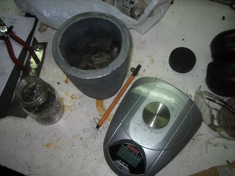

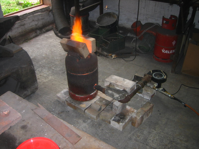

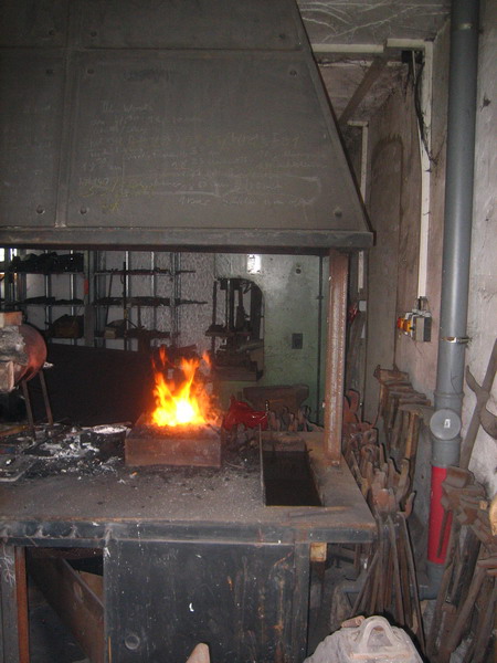

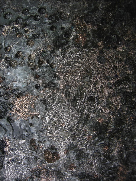

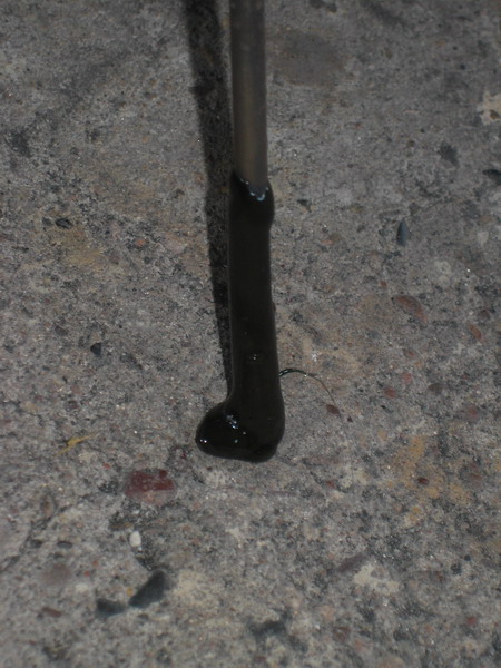

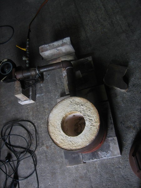

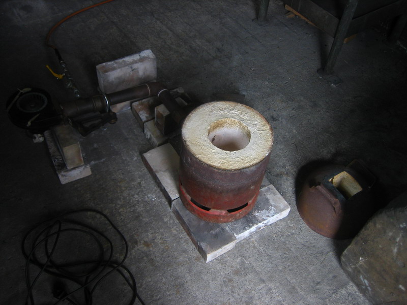

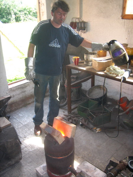

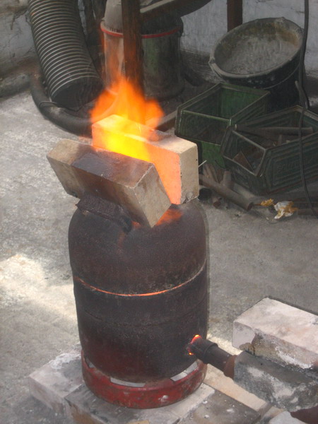

Seit Donnerstag ist mein Freund Cyrus bei uns in Hohenmoor was an Sich schon sehr schön ist, zu meiner Freude hat er auch seinen Wootzofen mitgebracht und wir haben eine Schmelze durchgeführt.
Die Zusammensetzung des Wotzes ist Puddeleisen, Feile, etwas C, Vanadium, Mangan und Molybdän zu sehr kleinen Teilen.
Das Ergebniss sieht sehr vielversprechend aus, Bilder vom König kommen später.

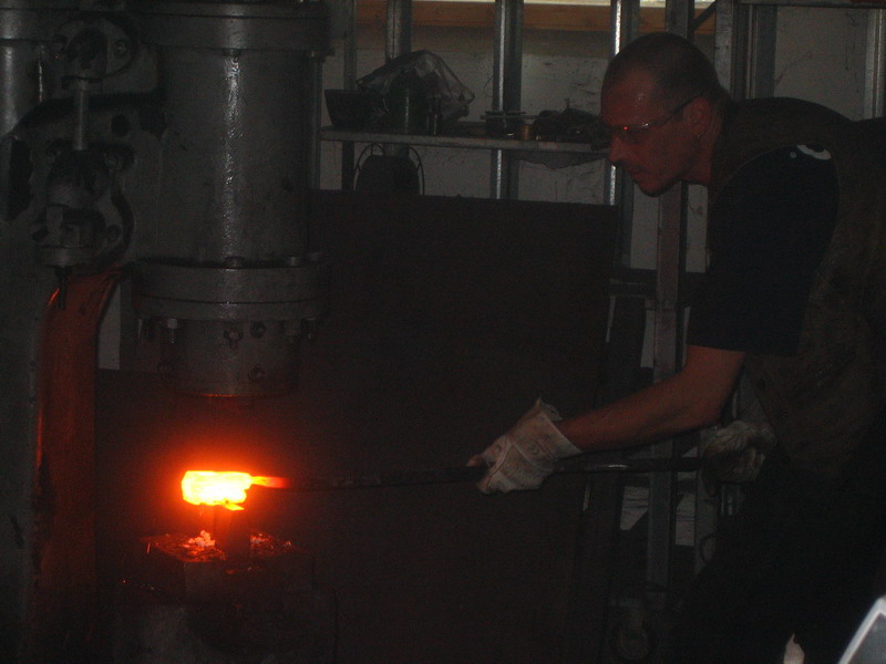

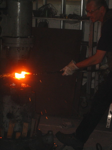

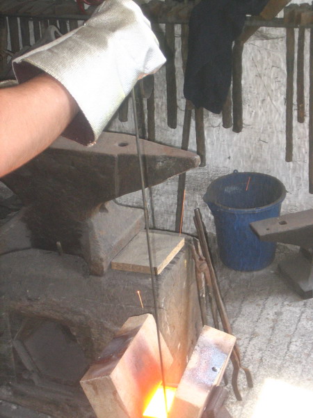

Während der Wootz köchelte haben wir uns um die Zubereitung eines Federdamastpaketes gekümmert.

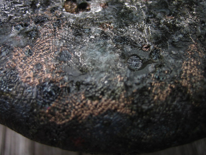

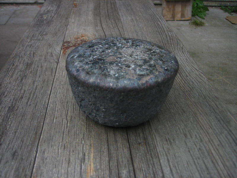

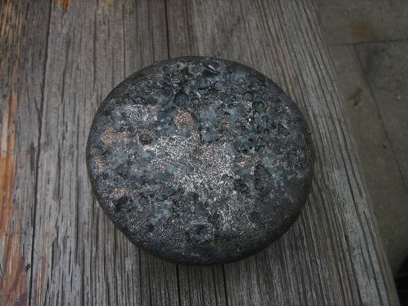

Der Wootzkönig hat ca 2,1 Kg mit einem C Gehalt von1,1-1,2 %, ich plane daraus ein Shamshir zu schmieden.

Na das ist doch mal was zwei richtige am selbem Ort:super:, bin wirklich auf das Ergebniss gespannt das kann ja nur ein absolutes Highlight werden!!!!!!!!!!
Tschau Torsten

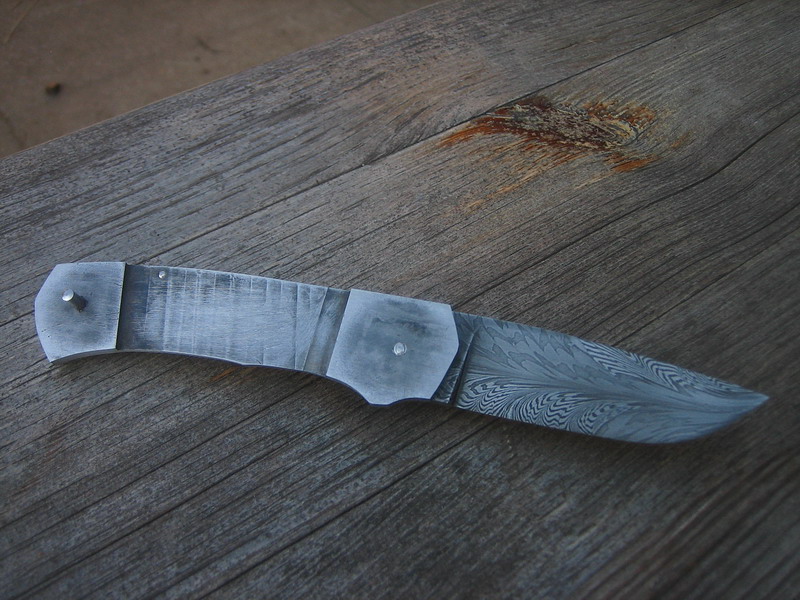

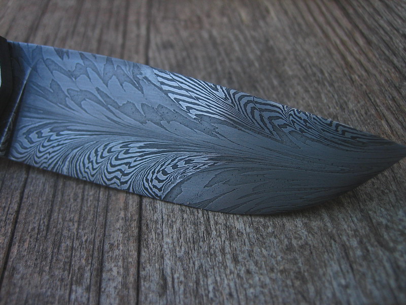

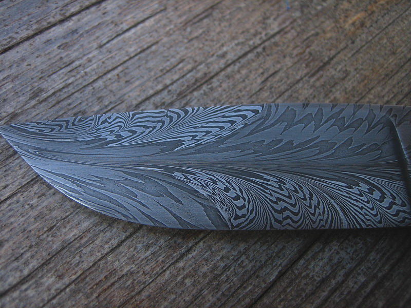

Liebe Forumieten,

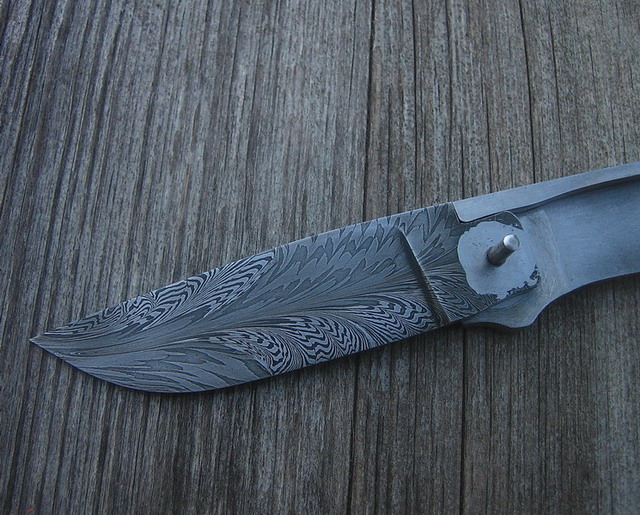

war wieder klasse bei meinem Freund Uli. Mal abgesehen davon, das es dort oben im Norden sehr schön ist und das Anwesen immer wieder beeindruckend, waren wir auch sehr produktiv. Der Fulad (Wootz) sieht gut aus und der Federdamast ist vielversprechend. Es ist eigentlich mehr als ein einfacher Federdamast, da wir zwei unterschiedlich vorbereitete Pakete genommen haben um diese zu kombinieren.
Ich denke Uli und ich werden daraus zwei schöne Klappmesser kreieren.
Vieleicht hat Uli auch noch ein Bild von dem noch unfertigen Damast?
Hier Bilder des Federdamastes.
Ich denke das wird ein sehr schöner Slipy.:)
Klingenlänge 70mm

Mein lieber Scholli, wird der schön!
Eine wirklich tolle Zeichnung, wie das erst
mit den passenden Grifschalen aussehen wird!
Wow, das sieht wirklich klasse aus, hoffe ich kann sowas auch irgendwann :super: (man wird ja träumen dürfen)
Die Musterung gefällt mir sehr gut
hallo ihr beiden,
`feder`- damast ist doch viel zu profan-
`feuerwerks`-damast wäre eine angemessenere bezeichnung!
und euer kuchen schaut auch lecker aus.
gerhard
Jawohl Uli,
sieht klasse aus, die Musterung kommt wirklich gut. Ich freue mich schon darauf, meinen zu verarbeiten.
