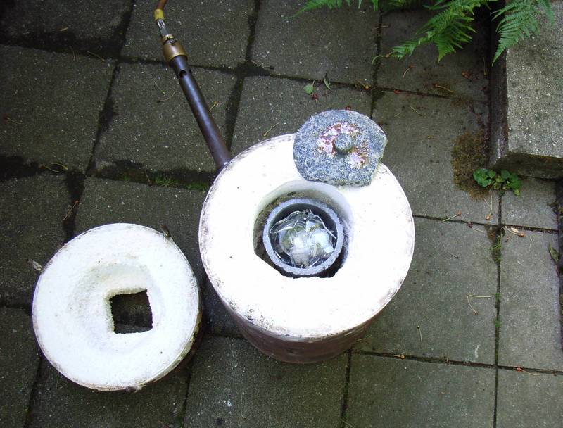

Für die, die es in Solingen nicht gesehen haben aber dennoch interessiert sind, hier (fast) realtime meine heutige Nachmittags-Wootzschmelze.

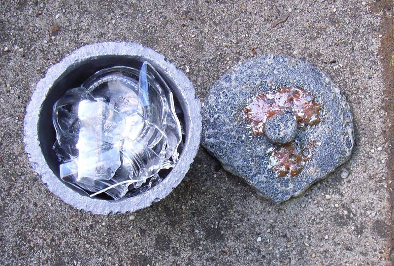

Tiegel geladen (Das war um etwa 17.40 Uhr, also vor 15 Minuten):
Der Inhalt besteht aus einem Eisenklotz, Eisenpulver (da steht der Klotz drin damit die Wärmeausdehnung nicht den Tiegel sprengt), Gußeisen, Glas und einer winzigen Portion Niob-Vorlegierung als fremder Karbidbildner. Die Anteile sind so zusammengesetzt, dass so knapp 2 Kilo Material mit etwa 1,6 % C dabei herauskommen werden. Das Glas dient natürlich nur zum Schutz gegen Sauerstoff.
Tiegel im "Pott":
Fehlen nur noch die Deckel.

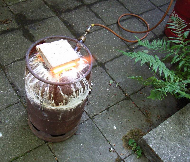

Und fertig zum Feuern:
Nur noch Feuer an, Gas auf und los geht's. Gleich kommt noch mein Messermacher-Kumpel ALessio Salsi aus Belgien dann können wir gemütlich am Feuer Kaffe trinken.
Weitere Bilder später am Abend.
Achim

Zuerst, so ein Stündchen nach dem Start, der Ofen bei voller Hitze:
Es ballert mächtig, die Hitze ist schon aus 4 m Entfernung zu spüren. Reinschauen sollte man da nicht, man verblitzt sich die Augen, etwa wie beim Schweißen.

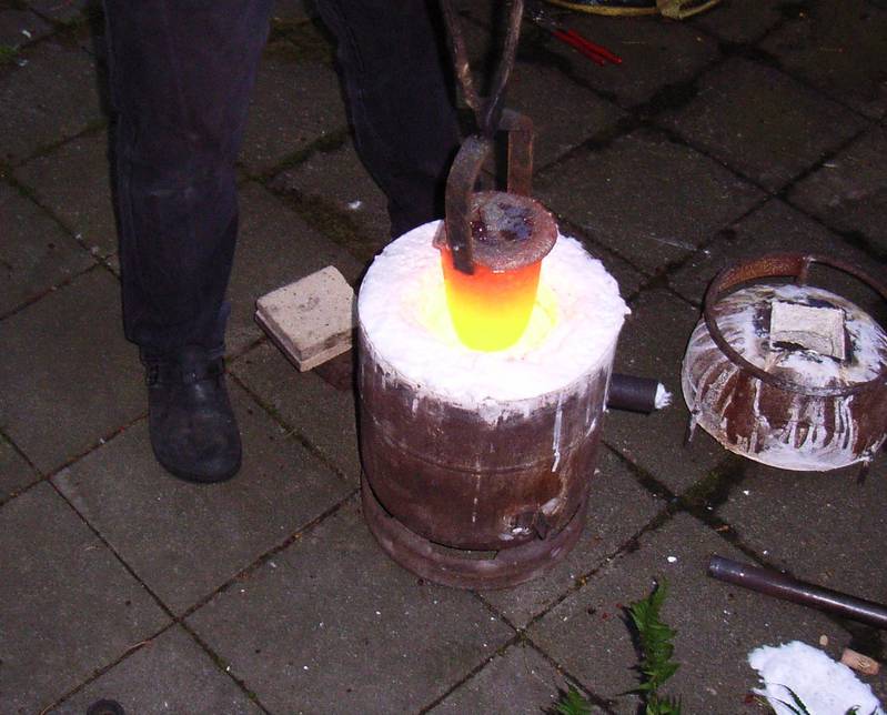

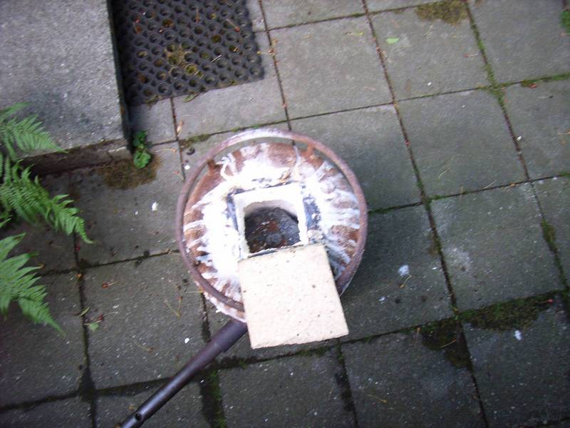

Hochfahren auf Schmelztemperatur dauert so etwa 45 Minuten. Dann halte ich für etwa 30 Minuten. Da dann alles flüssig ist, macht es keinen Sinn, länger zu halten. Dann fahre ich über etwa 90 bis 120 Minuten den Gasdruck von etwa 2 bar sukzessive auf 300 mbar zurück. Dann schalte ich ab und schließe den Ofen mit Keramikwatte (Brennereinlass) und Steinen (obere Öffnung). In aller Regel ist dann immer noch vieles flüssig im Tiegel. Nach etwa 1 1/2 Stunde kann man aufmachen. Aber gut heiß ist der Tiegel dann immer noch:

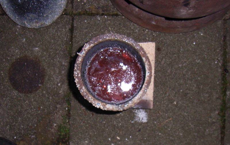

Ein wenig stehen lassen, damit der immer noch weiche Glasfluss erstarrt:

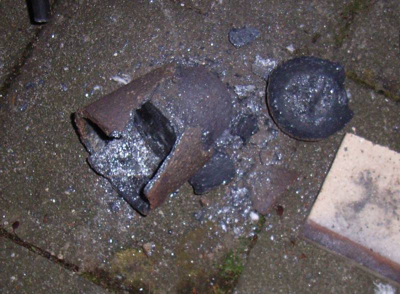

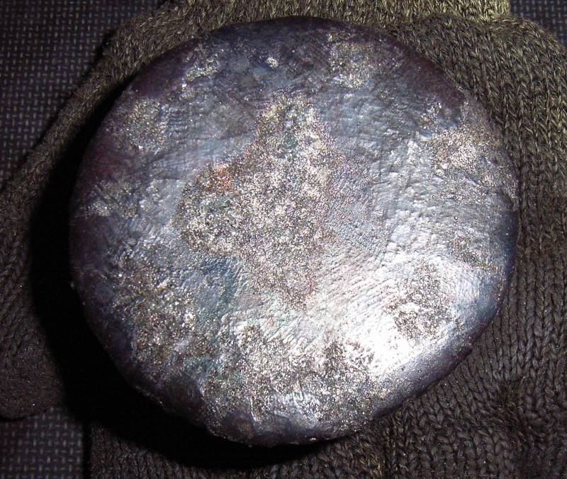

Hier war ziemlich viel Glas im Spiel, so dass ich den (ohnehin recht dünnwandigen) Tiegel zerschlagen musste:
Man sieht den Regulus, der immer noch heiß ist. Da das Foto mit Blitz gemacht ist, sieht man nicht, wie heiß. Aber so 750° C werden es noch gewesen sein. Beim weiteren Abkühlen fällt das festsitzende Glas dann von Selbst ab, da sich der Stahl zusammenzieht. Abschließend der gut gelungene Wootzklotz:
Keine Lunker. Was man nicht sieht, aber ein gutes Zeichen ist: die Oberfläche ist in der Mitte leicht eingefallen. "Subkutan" sehr große Kristalle, auf der Oberfläche ein paar kleinere. Ein Phänomen, dass ich eigentlich immer dann beobachtet habe, wenn ich anstelle von Vanadium mit Niobium gearbeitet habe. Warum das so ist, ist mir noch nicht ganz klar. Schaden tut's jedenfalls nix, denn die resultierenden fertigen Wootzstähle waren immer sehr schön.
Schade, dass ich von Metallurgie keine Ahnung habe.
Wahrscheinlich da muss man daran erinnern, dass Dendriten von einem kalten Platz in die Richtung, wo wärmer ist, wachen (oder umgekehrt?:D).
Dabei macht unterschiedliche Legierung unterschiedliche Einflüsse.
Wenn ich mich nicht irre, es wurde schon was zu dem Thema geschrieben.
Ich muss bei Möglichkeit ein Buch lesen.:hmpf:
Hallo Achim, Danke für das "making-of". Ich bin auf erste Ergebnisse gespannt. Wann wird es denn die ersten Klingen aus dem Niob-Wootz geben? Ist der eigentlich rostfrei? :D
Gruß & Danke!
Lars
ja, die "Delle" in der Mitte ist immer gut, weil sie zeigt, dass das noch (zäh-)flüssige Material Zeit hatte, die potentiell entstehenden Hohlräume zu füllen.
