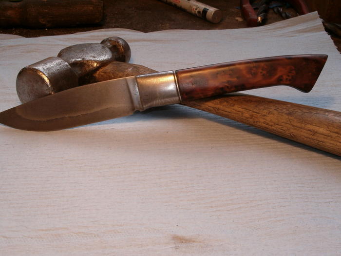

OK da ist es (wie in Kelkheim von einigen Besuchern gefordert!),
fast fertig, ein bescheidenens Bild, bessere kommen sobald Dirk mit der Kamera angerollt war, kann das aber nicht abwarten
Da das Wootz nicht so stark zeichnete wie gewünscht, halt eine massive Härtelinie.
Was man auf dem Bild nicht richtig sieht ist die Mosaikdamast-Zwinge die bewusst grau/silber gestaltet ist, und dessen Muster die Karbidmatrix des Wootz darstellen soll.
Übrigends ca.1,8%C ,Vanadium legiert, härte der Schneide 62hrc (+/-1) Rücken 54-56hrc
Gesamtlänge 21,5cm davon 10cm Klinge
Klingenstärke max. 3,5mm, Höhe max. 25mm
Flachschliff in alle Richtungen bis auf null!
Alle Materialien ausser Kleber und Holz, eigene Herstellung!
Tschau Torsten (steht nicht zur Disposition!)
