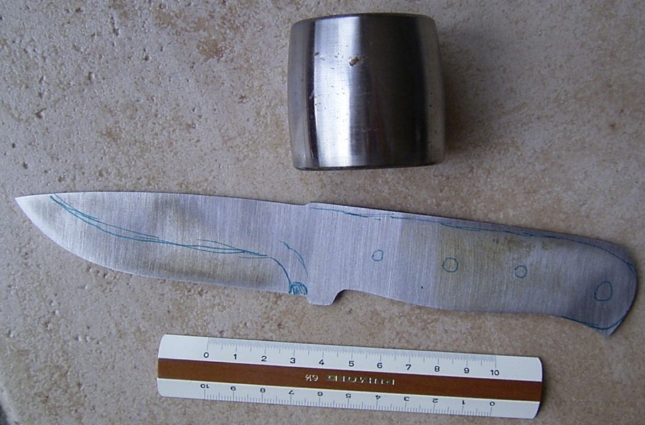

und da gab es noch die Sache mit dem alten TEE, den Leute unter 60 wohl nicht mehr kennen. Dieselelektrisch, mit Features, die ihrer Zeit vorauswaren. Jedenfalls habe ich von einem Bekannten, der 2 solcher Züge für Museumszwecke wieder aufgearbeitet hat (im Original!) einige Wälzkorper bekommen, 600 g, 100Cr 6, jeder mit einigen Millionen Laufkilometern, und das in einen Klingenrohling umgeschmiedet, Klinge liegt schon seit 20 Jahren rum, ist also nur fast schon ein Messer.

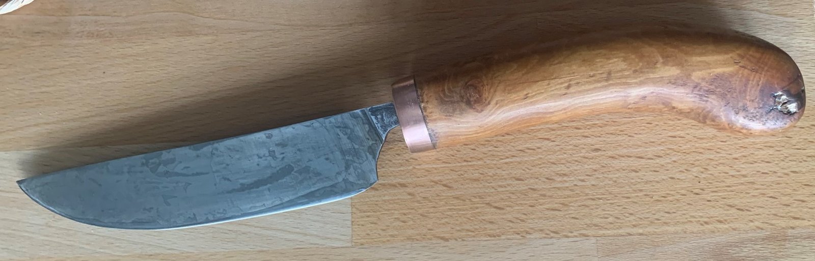

....und aus weiteren Stücken entstand noch vor einigen Jahren so eine Art Sax-Klinge und wartet auf Weiterverarbeitung, sowie ein Messer, dessen Form ich einer Zeichnung aus einer Veröffentlichung über Mittelalter-Messer entnommen habe. Die Klinge ist differentiell gehärtet und künstlich mit Senf gealtert, ist hervorragend geeignet für Schneiden auf dem Brett und läßt sich auch sehr gut schärfen. Das Messer wurde bei einem Schmiedeevent bei Markus Balbach hergestellt, der Griff ist ein dort auf dem Gelände gefundenes Aststück, vermutlich Apfel, weiß aber nicht mehr.
