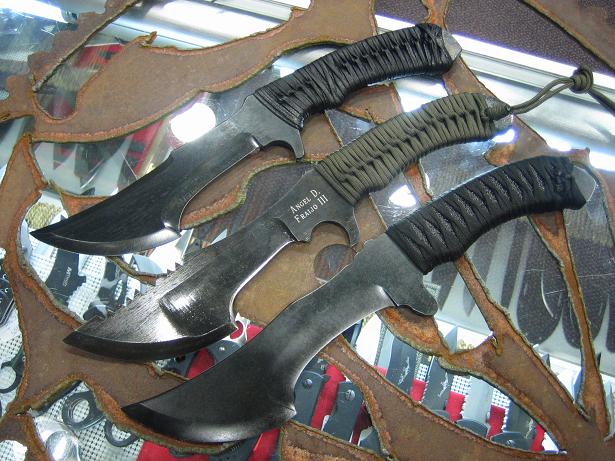

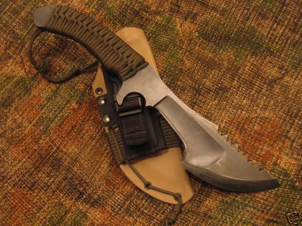

Hab mal irgendwo in den Usa solche WSK gesehen...
Die find ich auch stark!
Werden aus alten Sägeblättern rausgeschnitten...
