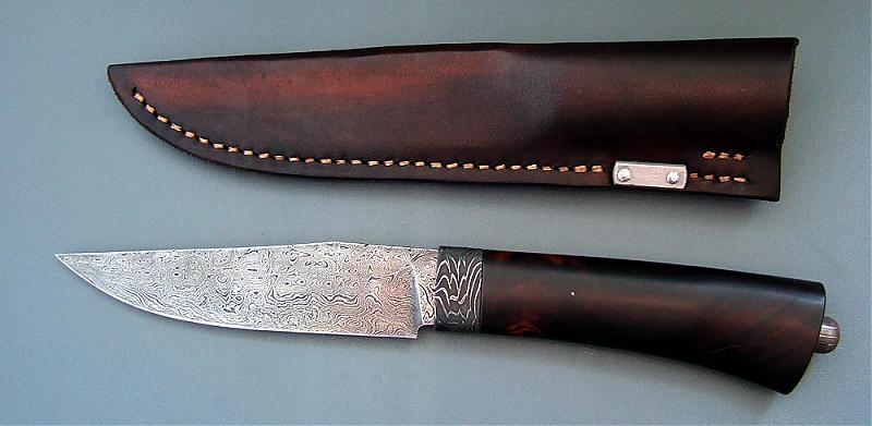

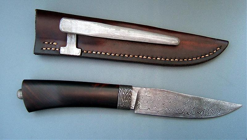

So, das Letzte für heute, ich versprechs.

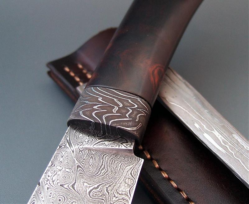

Diese Klinge ist geschmiedet aus ca. 400 Lagen Damast, sie ist 137mm lang und am Ansatz 3mm stark, sich stetig zur Spitze hin verjüngend.
Der Griff ist aus Wüsteneisenholz und Damast, der Erl geht durch und ist mit dem Scheibenkaputtmacher verschraubt. Grifflänge sind 128mm.

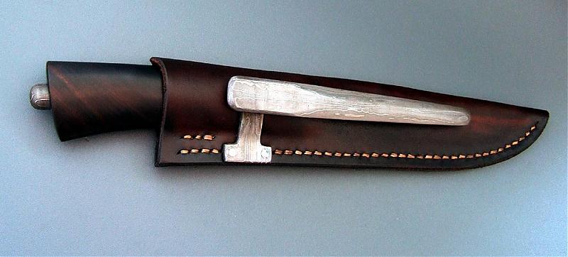

Die Scheide aus Sattelleder ist gefärbt und gewachst, und hat eine Damastspange.
Ähnlichkeiten mit anderen Messern hier in meinem Unterforum sind rein zufällig.
So, schönen Sonntag allüberall!

, vor allem die Wüsteneisenholzgriffe gefallen mir sehr gut.
