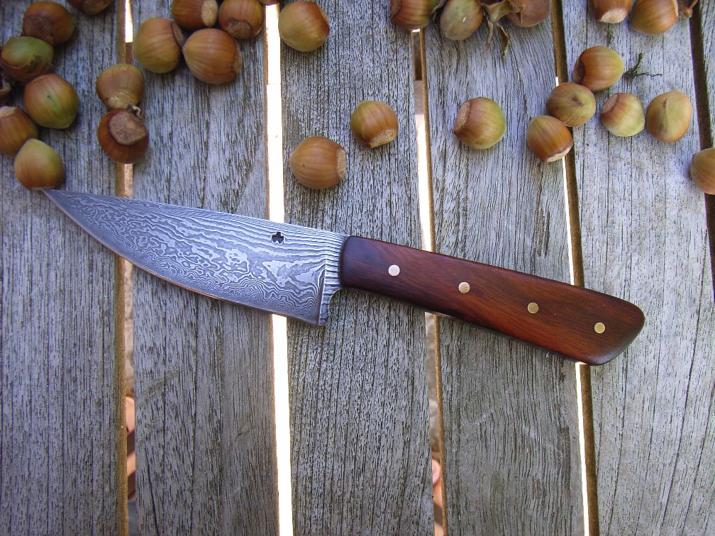

Wie der Titel schon sagt.
Großes Foto hier
Damast 320 Lagen und ein schönes helles Wüsteneisenholz mit Bronzenieten.
Klinge ist so 10 cm, genau nachgemessen hab' ich nichts.
Achim
Also damit würde ich wahnsinnig gerne in meiner Küche hantieren. Sieht nach einem tollen Messer für fast alle Küchenarbeiten aus...
Einziger Mini-Verbesserungsvorschlag aus meiner Sicht: ich persönlich mag es bei Küchenmessern gerne, wenn die Schneide bis zum Ende durchgeht...
Kann mich lacis nur anschließen (beide Absätze:hmpf:)
Größe, Form und Holz: einfach toll

@Messerfreund: die Bronzenieten habe ich aus meiner Werkstatt. Ich hab da einen ziemlichen Vorrat mal vor Jahren gekauft. Die sind 3,2 mm und 2 mm. Ich mag kein Messing und deswegen habe ich bei der einzigen sich bietenden Gelegenheit damals kräftig zugeschlagen.
Das Wüsteneisenholz hat gar keine Behandlung nötig und nimmt erfahrungsgemäß wegen der hohen Dichte auch kaum etwas auf. Polieren mit Micromesh und danach mal mit irgendeinem hellen Holzöl abreiben reicht.
