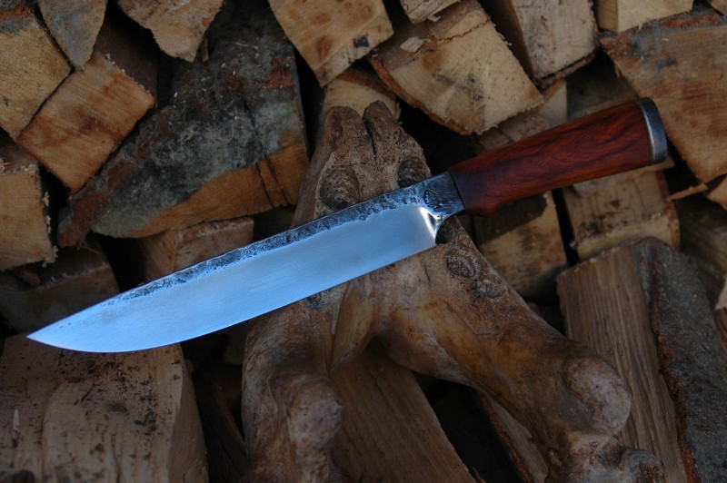

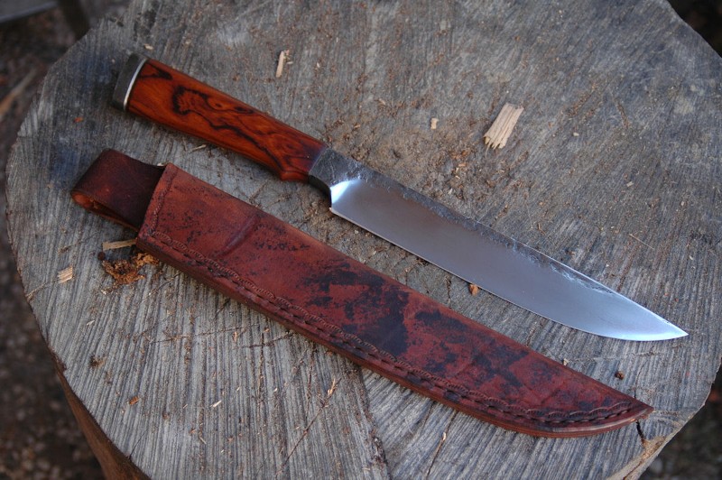

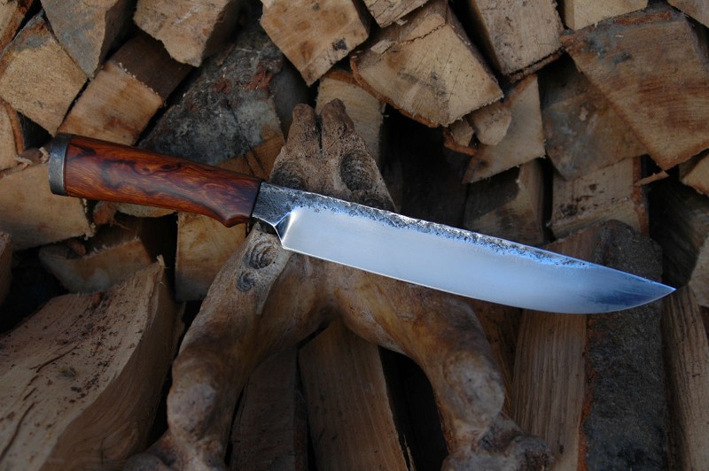

Mal wieder was geschmiedetes was ich fertiggestellt habe.
Stahl 1.2842 geschmiedet in quasi Halbintegralausführung mit duchgehendem Erl und vernietetem Knauf aus Kohlenstoffstahl Ck45.
Die Klinge wurde komplett fertig in Form geschmiedet. Danach wurde nur die Schneide blanggeschliffen.
Am Knebel und über den gesammten Klingenrücken wurde die Schmiedehaut stehen gelassen um die urtümliche Wirkung zu unterstreichen
Griffmaterial:
Wüsteneisenholzblock, vorgebohrt und dann mit dem glühenden Erl (vor dem Härten versteht sich) passgenau aufgebrannt.

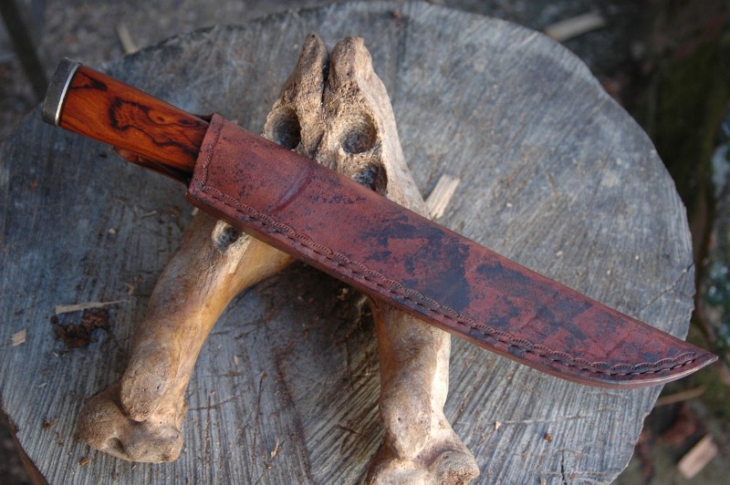

handgenähte Lederscheide aus 3,5mm dickem Sattlerleder im Antikfinish mit Gürtelschlaufe zum rechtstragen.
hier der link zum Shop mit weiteren infos, Maßen und Preis.
http://www.messermacherbedarf.de/xtc3/product_info.php?info=p541_30-Wuesteneisenhauer-No--2.html
hier die Bilder :
gruß
Peter

Einfach nur schön. Ein Messer vom Schmied und nicht vom Schleifer. Paar Maße wären noch gut.

Hey Claymore,
bin wie immer sprachlos, kann nur sagen sieht urisch aus. Klasse Arbeit von dir.

... ein wirklich sehr schönes Messer ... mit den passenden EDC-Maßen ... :teuflisch
- Klingennlänge 24 cm
- Gesamtlänge 37,5 cm
- Klingendicke 3-4mm ca. 3 cm hinter der Spitze und 8,5mm vor dem Knebel
- Dicke am Knebel ca 11,5mm
Sehr schön, vor allen Dingen die Lederscheide in Antik fällt sofort in's Auge.

Auch die Lederscheide (die ich im Allgemeinen nicht so mag) ist super gelungen und harmoniert perfekt mit dem Wüsteneisenholz.
