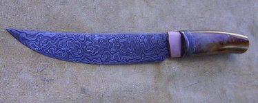

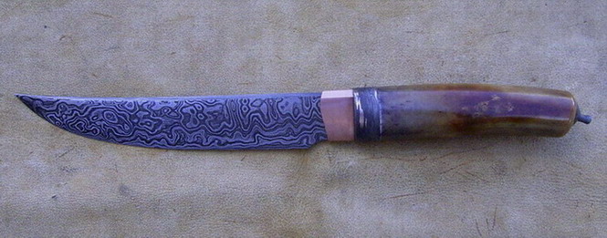

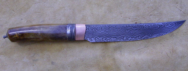

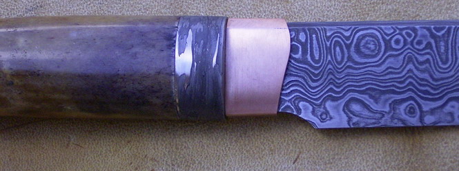

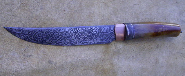

Den Wüstenwind habe ich aus 400 Lagen wildem Damast geschmiedet.
Die Klinge hat einen sehr leicht balligen Schliff, mit kleiner Schor.
Klingenlänge 182mm bis zum Kettensägendamast mit Nickeleinlagen.
Griff gesamt 130mm.
Die Klingenzwinge ist aus Kupfer geschmiedet und gefeilt.
Griffmaterial Oosik geölt.
Grüße Uli

Hey, da passt sogar der Name: Fühle schon den feinen Sand auf der Zunge.
Die Maserung der Damastklinge im Zusammenspiel mit dem Griff finde ich sehr reizvoll.
Mensch Uli,
sieht ja klasse aus! :super:
So`ne Art 4-fache Kombination: Persische Klingenform, japanische Zwinge, nordischer Griff und deutsche Schmiede-und Handwerkskunst. :D :cool: :super:

Lob und Anerkennung ist eine Triebfeder die mich in meiner Arbeit unterstützt, danke.
Die Klinge ist aus dem ersten Damastpaket das ich auf meinem neuen sehr alten Beche`30 Kg Hammer geschmiedet habe. Eine feine Maschine ich komme mir wie ein Maschinist auf einer Dampflock vor wenn ich mit dem Teil schmiede.

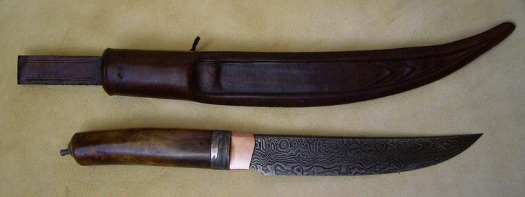

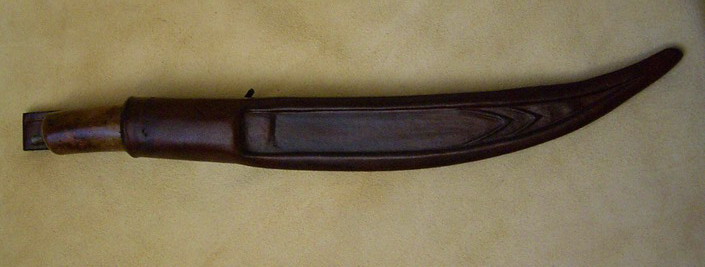

Die Scheide zum Wüstenwind
Aus 2,5mm Walkleder mit Spiß habe ich diese Scheide dem Wüstenwind angepasst.
Grüße Uli
